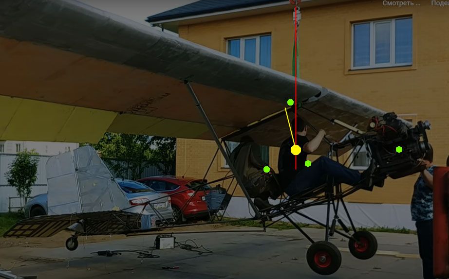

Просьба к знающим людям прокомментировать центровку самолета на видео. Как по мне - центровку надо вывешивать прицепив к стабилизатору груз массой примерно 10% от общей (имитируя тем самым аэродинамическое давление вниз на стабилизатор в полете), и добиваться равновесия чтобы угол атаки крыла был бы в районе 5%. На видео автор делает вывод что он сзади может еще одного человека посадить, но мне кажется ни в коем случае, и что даже канистра с топливом 20Л вполне может превысить возможности стабилизатора изза большого рычага. Или я ошибаюсь?

Прикидочно выходит с пассажиром в районе 35%. Красная линия отвеса, зелёные ЦТ основных масс, включая крыло (40% веса пустого), жёлтые общий ЦТ и его проекция на крыло, примерно соответствующая вертикали при крейсерском угле атаки.
А разве в крейсере стабилизатор не должен давить вниз? Я всегда думал крыло дает 110% требуемой подьемной силы, стабилизатор давит вниз -10%, в результате самолет летит ровно, а 10% потерь в стабилизаторе - своего рода плата за стабильность. В этом случае при взвешивании ЦТ на кране вроде надо учитывать давление стабилизатора тоже, и привесить там соответсвующий груз. Но тов. Лапшин говорит "нет", это для меня непонятно, вот и пытаюсь прояснить как это делать правильно.
Странно, но в теоретическом курсе должны были разъяснить про это. Кратко, в полете масса самолёта в цт тянет его в низ, за цт расположен аэродинамический фокус с подъемной силой, тянет в верх, а уравнивает эти качели стабилизатор. Вот и все. Не надо ничего на хвост вешать, ему и так тяжело. Как сказал один мой знакомый, на стабилизаторе самолёт держится, он бывший пилот гражданской авиации, такие у них понятия .

Я это понимаю и примерно так и сказал. Но вопрос мой касается процедуры на видео, где автор взвешивает самолет на кране чтобы определить ЦТ, и определить куда крепить крылья, и где он делает вывод что на его тандеме можно возить еще и пассажира сзади. У автора нештатный мотор, и сам он большого роста, и в тандеме занимает оба места, поэтому понятно что ЦТ надо искать заново. Меня смутило вот что. Когда прикрепили крылья, и подвесили самолет за предположительную точку фокуса подьемной силы, то нос у него смотрел вверх явно выше чем крейсерские 3-5%, что хорошо видно на видео. Теперь представим, если бы самолет был в воздушном потоке. Пилоту пришлось бы дать ручку от себя, чтобы в стабилизаторе появилась подьемная сила вверх, и чтобы уменьшить угол атаки до крейсерских 5%. Но стабилизатор в традиционной схеме ведь должен давить вниз, в противном случае у самолета тяжелый хвост и он нестабилен. В связи с этим у меня вопрос, как правильно делать процедуру взвешивания ЦТ - ведь надо же как-то учитывать, что самолет будет в потоке, стабилизатор там должен давить вниз, и угол атаки при этом должен установится крейсерским? Поэтому я и подумал, что при взвешивании ЦТ к стабилизатору надо подвесить груз 10% от общей массы чтобы имитировать давление воздушного потока, и потом уже играться с точками крепления крыла (и фокуса подьемной силы), и точками подвешивания, чтобы добиться требуемых 5% угла атаки.
Для этого надо научиться находить цт и фокус самолёта. И вообще, вам нужно именно 5 градусов или лететь?
Я не совсем понял, что они пытались дать определение самолету без крыла и со странными углами и грузами. Найти центр масс самолета без крила и центр масс самого крыла и расчетным путем найти требуемое положение крыла при искомом центре масс самолета в целом. (Xkp*Gkp+Xc*Gс)/(Gkp+Gc). Следует заранее знать, какой запас статической устойчивости требуется. А затем необходимый угол установки стабилизатора и т.д.
Откуда Вы только набрались такой ереси?
Прикиньте: практически у любого самолета максимально задняя центровка бывает на 30% САХ, или еще дальше назад - тогда, как центр давления большинства неэкзотических профилей находится примерно на четверти хорд. Вот и сбалансируйте такую систему: не очевидно ли, что подъемная сила крыла вверх, приложенная на 25% САХ и сила веса вниз, приложенная на 30%, создают кабрирующий момент, и для балансировки приходится на ГО приложить силу, направленную ВВЕРХ.
Неочевидно? Продумайте детально - так оно и есть.
Боюсь, Вам необходимо существенно углубить свои знания основ, чтобы не путать даже такие элементарные понятия, как угол тангажа и угол атаки и не тратить зря ресурсы свои и тяжелой техники для экспериментов, суть которых не ясна досконально.
Прошу пардону за излишне резкие замечания - но опыт подсказывает, что иначе, такие замечания представляются маловажными и игнорируются.

Прежде, чем вывешивать, надо положение аэродинамического фокуса самолёта определить, после чего станет понятно положение предельно задней центровки. Это не столь уж сложно, если воспользоваться РДК СЛА изд. СибНИА.

Похоже разобрался. Стабилизатор не должен все время давить вниз, как я почему-то думал. Подставил цифры для Cessna 140: Хорда 60 дюймов, ЦТ по мануалу должно быть между 13.5 и 17.7 от кромки, т.е. середина этого диапазона - почти точно четверть хорды, а задняя граница - почти точно 30%, как тут и написали. Спасибо всем за ответы.
