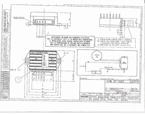

подскажите как подключить зарядку акб, с двигателя выходят три свободных провода и два провода с катушек, насколько я понимаю с катушек это на стоп?
К реле-регулятору идут желый и желто-черный провода.
А кнопки стоп просто на массу подключаются или через сопротивление?
Прямо на массу. Провода желто-черные, идут от катушек.
Спасибо, ещё вопрос реле регулятор только родной или чтото можно подобрать?

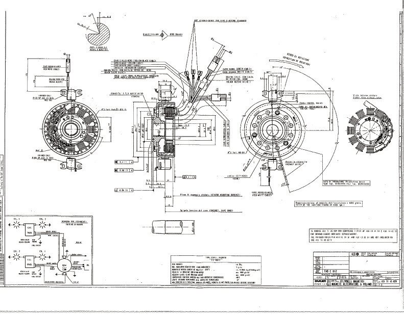

раньше пдф инструкция от симонини виктор 2 была доступна в сети...  Теперь - пропала.  У меня она гдето есть на дисках.  Если нужна - можно поискать.  Сходу есть некольшко скриншотов
Для увеличения - кликнуть картинку
и  ещё  -  картиночка  из  ПДФ  инструкции  от  Симонини  Виктор  2  :
«зажигание»
Ознакомиться  с  этим  документом  в  полном  объёме  можно  БЫЛО РАНЬШЕ  по  ссылке  :
http://magictrikes.us/files/Manual_Victor_bw.pdf

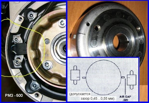

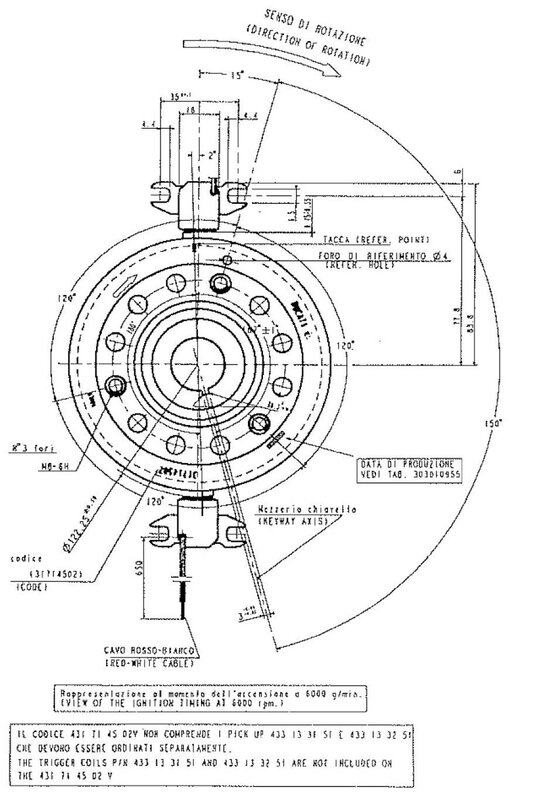

На тему момента установки  зажигания  генератора  Дукати

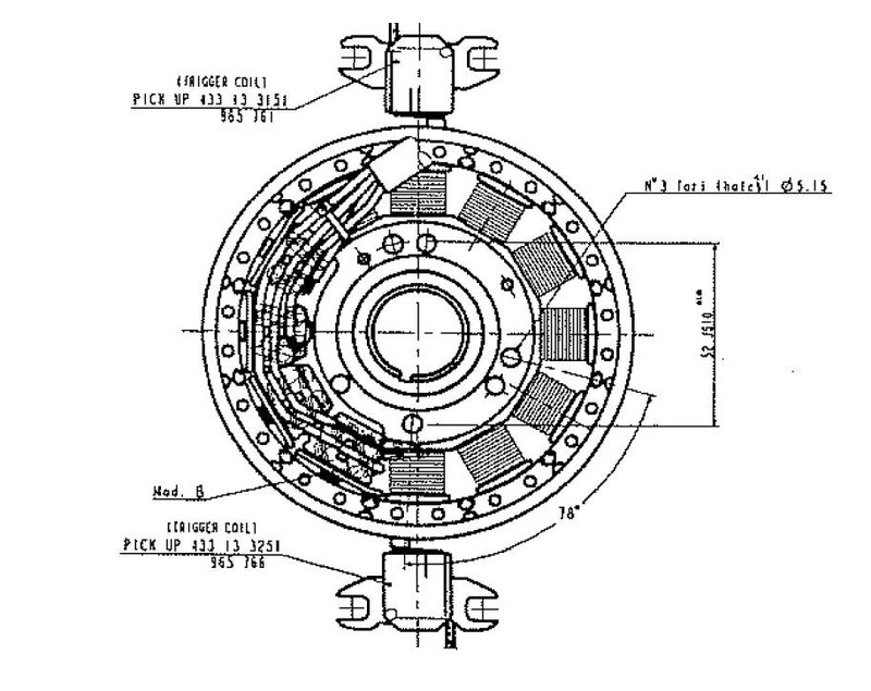

Еще  пара  картинок  вытащенных  из  мануала  Симонини Виктор 2 ( ссылку  на  который  я  помещал  выше )  :
«Рис 1.Из инструкции Симонини Виктор 2»
«Рис 2. Из  инструкции  Симонини  Виктор  2»
Теперь -  рисунок  составленный  из  фотографий  частей  РМЗ 500  и  картинки  по  установке  момента  на  моторе  Ротакс 503 :
«Установка  датчиков.»
И  картинка  с  сайта  Авиагаммы -  с  указанием  опережения  в  градусах :
«Момент  зажигания.»
