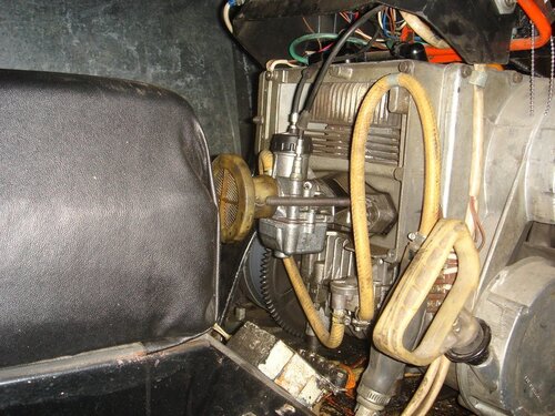

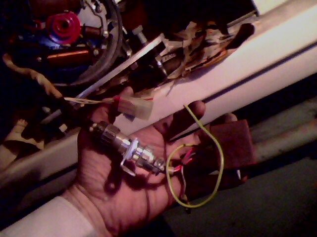

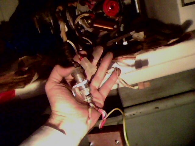

Имею Буран новый с электронным зажиганием. На фото видно, как с щитка магнето идут:
Основной жгут
Два белых провода от катушки
Вопрос:
Куда подсоединить разъем, отходящий от жгута-его держит мой средний палец?
Куда подсоединить разъем на два белых провода от отдельной катушки-его держит мой мизинец?См фото 1
На фото 2 виден только весь жгут. Его желтый провод это питание катушек зажигания?

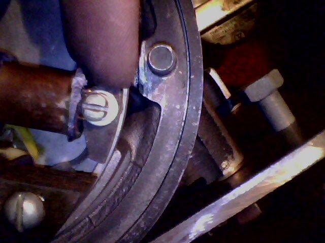

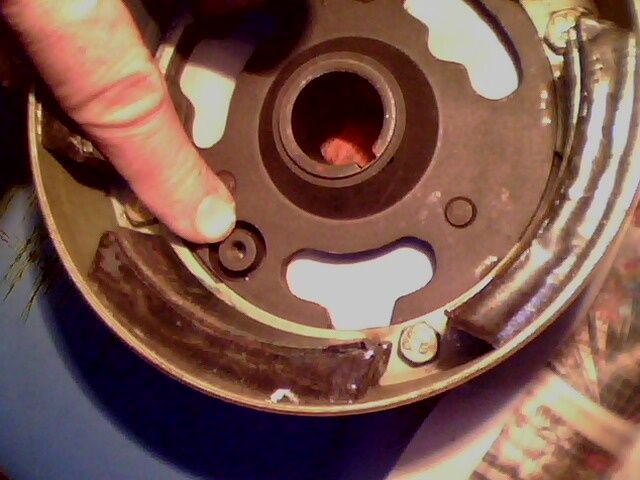

Теперь вопрос по установке момента зажигания: на фото видна маленькая катушечка с выступом, которая должна учуять от шкива с магнитами момент ВМТ. На фото 1 видна эта катушечка. На фото 2 дан вид шкива с магнитами и отверстие в нем, на которое показывает мой палец. Что надо вкручивать в него? Какой-нибудь спецболт? Нужна инфа, плиз!

Pimenov -  для  бурана  -  выпустили  фигову  тучу  разных  маховиков  -  оснований  и  блоков  зажигания.  Вариантов  комплектации  и  взаимной  установки  -  точно  больше  полудюжины.  Я  дам  ссылку  где  нужно  почитать  и  сверив  свои  номера  деталей  с  описаниями  -  уточнить  тонкости.
Однако  сперва  несколько  слов  о  идее  работы  Вашего  варианта  зажигалки.  Смысл  там  такой  -  есть  2  обмотки  датчиков  положения  коленвала  одна  зарядная  обмотка  и  обмотка  освещения  -  вобще  не  имеющая  отношения  к  зажиганию.
Обмотка  заряда  конденсатора  в  электронном  блоке  -  тоже  вырабатывает  свои  200 ( + -  100 ) вольт  и  загадок  не  представляет.
Остаются  2  датчика.  Один  намотан  на  общем  сердечнике  с  зарядной  обмоткой  конденсатора  а  второй  на  отдельном  сердечнике  с  выступом ( в  просторечии  -  сапог ) ( длинна  носка  -  влияет  на  опережение ).  Датчики  дают  импульсы  не  совпадающие  по  моменту  и  имеющие  различное  напряжение  в  зависимости  от  оборотов.  Тоесть  мотор  заводится  на  датчике  позднего  зажигания  -  а  при  увеличении  оборотов  -  вступает  в  действие  датчик  раннего  зажигания.  Оба  датчика  в  блоке  зажигания  включены  в  цепь  управления  через  диоды.

Один  из  возможных  вариантов  начинки  коммутатора ( по  результатам  вскрытия ).  Обратите  внимание  -  два  желтых  провода  от  датчиков  сходятся  в  точку  через  диоды.  Тоесть  если  у  Вас  провода  жолтый  и  зелёный  -  и  их  переставить  местами  -  для  системы  это  некритично.
«Коммутатор  Буран»
На  схеме -  2  жёлтых  с  датчиков.  Красный  -  чёрный  -  зарядная  обмотка  генератора.  Белый  - земля.  Синий  на  катушку  зажигания.
В  продаже  мильён  блоков  для  бурана  -  с  вариантами  схемы.  Из  них  99  процентов  -  халтура.  Какая  схема  лучше  иных  -  предмет  спора  до  хрипоты.

Отверстие маховике для кулачка контактного зажигания. В смысле кулачок это работает как центробежный регулятор опережения. На электронном он не нужен.
Спасибо, друзья а то в этих схемах я запутался!
Подведем итоги:
  штекер с 2-мя выходами из жгута - это включатель зажигания;
выводы отдельной катушки надо пропускать через диодный мост и далее питать АКБ и освещение;
отдельный провод, выходящий из коммутатора-питание катушек зажигания
Только осталось загадкой как катушка датчика учует момент ВМТ, ведь вокруг нее крутится 4 магнита, что для нее является ориентиром???
По видимому на маховике есть отдельный магнит для этой катушки (посмотрите внимательно на маховик ) как это сделано на Ротаксе и многих мотоциклах. Буран не эксплуатировал 15 лет,модификаций много-возможно я и ошибаюсь.Делал недавно эл. зажигание для старенькой Явы-там был на маховике отдельный магнит для индуктивного датчика.

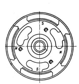

Pimenov -  в  роторе  4  магнита  -  с  чередующейся  полярностью.
«Ротор  Буран  чертёж»
Соответственно  за  1  оборот  в  датчике  образуется  4  импульса.  2  положительных  и  2  отрицательных.  Два  положительных  импульса  открывабт  тиристор  и  дают  искру.  А  2  отрицательных  -  не  пропускаются  диодами  и  ни  на  что  не  влияют.

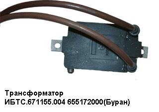

Катушки зажигания - например  бывают  такие :
«Катушка зажигания ТЛМ - 3.»
А  бывают  -  такие :
«TRANS.»
Или  такие :
«Буран Катушка зажигания 4412.3705»
И  коммутаторы  разные  -  не  только  числом  проводов  отличаются....

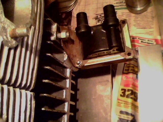

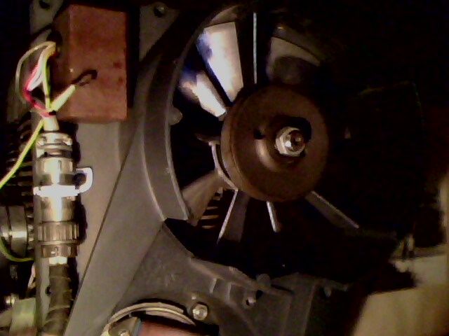

Я уже приспособил коммутатор на кожухе вентилятора, закрепив его болтами, чтоб не мешался сбоку-зацените конструкцию на фото 1;
Катушку зажигания взял от мотора ЗМЗ и поставил д её на торчащие под выпускным коллектором шпильки-и надежно, и не нужны громоздкие кронштейны-фото 2!

Есть  некоторые  сомнения  по  креплению  коммутатора  непосредственно  на  двигатель.  Всёже  двигатель  испытывает  жосткую  вибрацию  по  корпусу  -  а  электронные  платы  этого  не  любят.  Я  не  знаю  как  качественно  залит  данный  блок...
Кстати  про  заливку.  Если  залить  в  кубик  эпоксидки  -  плату  может  порвать  в  мороз.  Если  залить  силиконовым  герметиком  с  нестабилизированной  кислотностью  -  идёт  коррозия  медных  проводников.  Если  залить  стоительной  пеной -  возможно  набухание  водой.  В  идеале  -  герметик  для  заливки  -  должен  быть  типа  мягкого  силиконового  -  но  не  вызывающий  коррозию  элементов  схемы.  Из  рыночных  -  не  знаю  что  посоветовать.  Когда  работал  в  оборонке  -  у  нас  были  соответствующие  компаунды  изготовленные  по  ОСТ...  Но  где  такое  теперь  найти  -  Бог  знает.
Ну  а  блоки  с  базара  -  зачастую  заполнены  песком  и  сверху  залиты  тонким  слоем  эпоксидки...  А  бывает  -  и  битума  🙂  Как  вариант  -  вместо  песка  сыплют  пенопластовые  шарики  -  чтоб  плата  в  коробке  не  гремела  🙂  Как  такое  комментировать  -  в  цензурных  выражениях  -  не  знаю .
Вообще  при  самостоятельном  изготовлении  -  для  себя  -  полагаю  что  если  качественно  сделать  плату  -  с  закреплением  элементов  -  вполоть  до  пришивания  нитками  конденсаторов  к  плате  -  и  троекратным  окунанием  в  паркетный  лак (  с  промежуточной  сушкой )...
Ну  и  потом  крепить  в  корпус  винтами  -  класть  туда  мешочек  с  силикогелем  и  герметично  закрывать  -  всё  может  работать  не  плохо.  Только  блок  -  всёже  на  мотор  не  ставить.  А  ставить  -  на  толстую  прокладку  из  пористой  резины  на  переборку  самолётного  фюзеляжа  или  на  ремень  за  спинкой  сиденья  в  дельтике  -  как  я  тут  гдето  писал.
