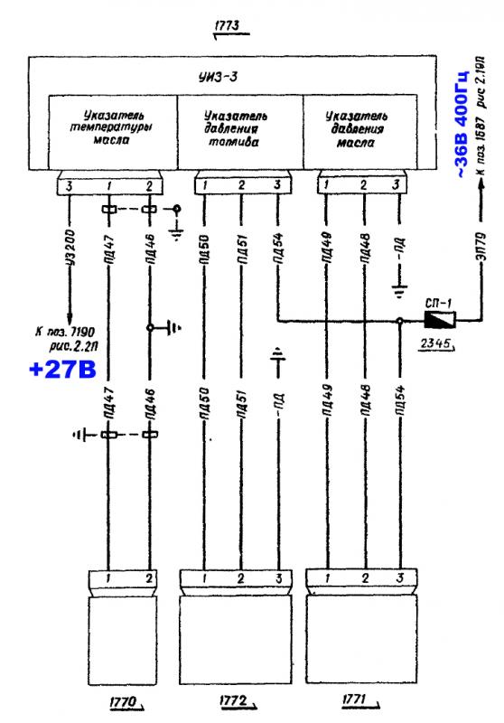

Подскажите пож-та, каким током питается указатель ЭМИ-3К,вернее его встроеные указатели давления?
Если память не изменяет то этот и пару другиг приборов на Ан-2 цеплялись через АЗС-5.
Мало там току надо. Не силовой или гироскопичесий прибор.
Питается от бортовой сети 24...28,5 В.

Коллеги, в схемой подключения ЭМИ-3К никто не поделится?
Что-то уже Гугл замучил, но он так и не выдал секретной информации )
Вот конкретно ЭМИ-3К нужен переменный, там манометры индуктивные. А для УКЗ-1 нужен только постоянный.
😱 Это с какого перепугу потенциометры в П15 и П1, стали индуктивными прибороми!?
Подключай на "постоянку", хоть от батарейки и не парься.
Ну бляха..   Ну вооще... Хоть бы Маркса по аирэо почитал. И ведь кто то поверит ;D ;D ;D ;D
