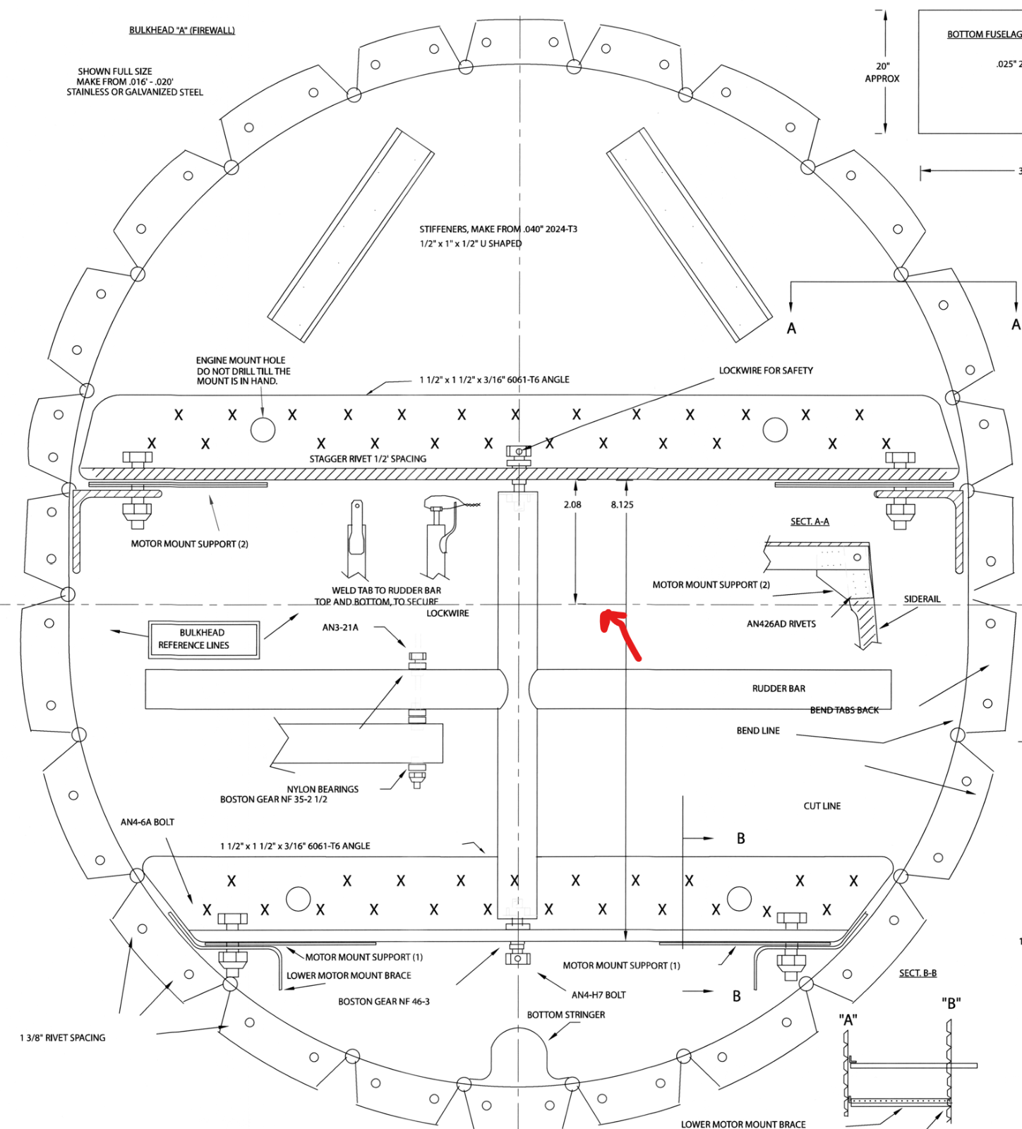

Здравствуйте. Не так давно приобрел чертежи Hummel Bird и решил потихоньку заняться постройкой.
Подумал, что хорошая идея сначала оцифровать чертежи, а затем заказать некоторые детали на ЧПУ.
Отсканировал эти огромные листы с высоким разрешением, начал создавать CAD с перегородок, и вообще не понял, что происходит.
Все криво косо 🤔
На каждой перегородке есть линия, по которой их нужно ровнять относительно друг друга по горизонтали, и по вертикали.

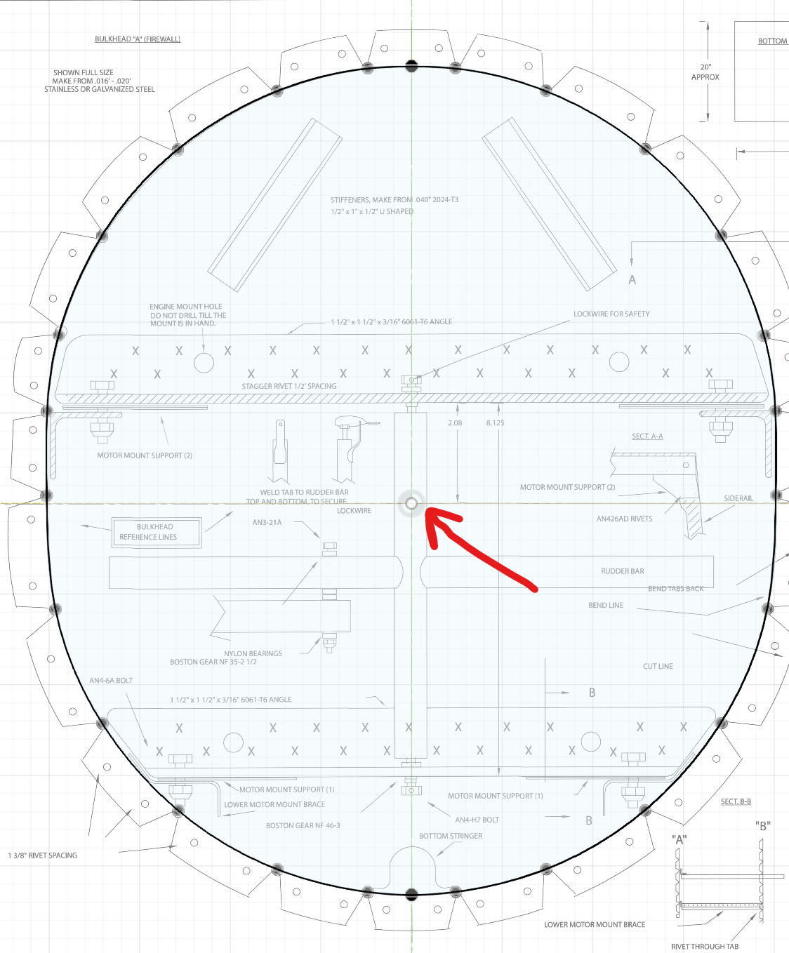

Создал простейшие фигуры по линиям, и отметил точкой как раз тот центр, по которому ровнять, выставил все по опорным линиям.

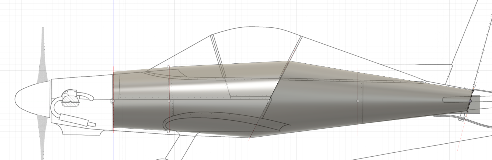

И вот что получилось в итоге.
Перед вообще не совпадает.
Подскажите, что не так делаю, как вообще это чудо собирается?
Понятно что планировалось, что это будет собираться на коленке и допиливаться молотком. Но разве в чертежах не должно быть хоть какой-то базовой точности, как минимум по этим опорным линиям.

По монтажным отверстиям на чертежах попробуйте позиционировать. Посмотрите на схеме сборки фюзеляжа как шпангоуты располагаются.
Так в этом и проблема что расположено все по схеме, а отверстий там больно то нет, кроме тех что по периметру, а они очень примерно обозначены.

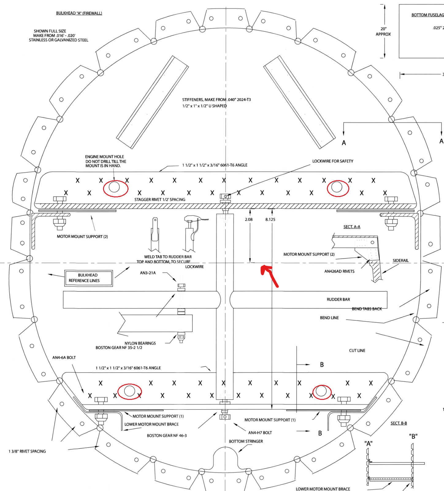

Вот это - монтажные отверстия
    536 КБ · Просмотры: 325
Ну вот, благодаря раздолбайству американских "коллег" у Вас есть шанс создать свой самолет "по мотивам" Хаммел Бёрда, который будет в "цифре" и детали которого будут пригодны для ЧПУ резки-фрезеровки! Если есть свободное время, это может быть по своему интересно! Все равно оригинальные материалы будете заменять отечественными.
Еслиб я еще в этом понимал что то🙂
Эти отверстия только на одной перегородке, чтобы относительно друг друга выровнять, так как было задумано, не получится.
А если попробовать спозиционировать перед не по перекрестии, а по лонжеронам и вертикальной осевой? Уж лонжероны-то точно по прямой идут. А с хвостом вроде и так норм.

Ваша идея была ошибочна с самого начала. Почему вы решили, что изображение на иллюстрации должно соотвествовать теоретическому обводу!?
Это отверстия для крепления моторамы, никак не увязанные с остальным планером, которые предлагается сверлить непосредственно по соответствующим в мотораме.
Да это я погорячился, спасибо.
В общем нашел подробные видео на их сайте BUILD VIDEOS | Hummel Aircraft, раньше вроде как продавали, а сейчас бесплатно 😀
Более менее понятно стало как что расположить. Получается те обводы, что у меня на изображении, вообще прямые должны быть и верхние и нижние.
На чертежах в принципе есть схема расположения с размерами в дюймах, но там все настолько примерно что все пляшет плюс минус на сантиметр.
Хорошо хоть сразу детали нарезать не стал, а то уже накромсал бы металлолома))
Всем спасибо за советы, пока все стало ясно.
