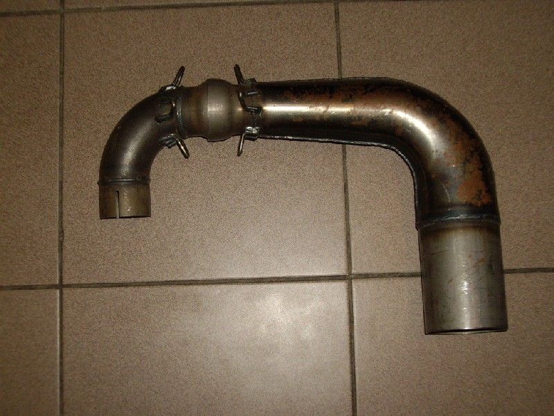

На фото две части глушителя... вопрос - фиксация только стяжными пружинами ? и что, никаких прокладок ????
Yess. Только шарик смазывается графитной смазкой для выхлопных систем и усё. Ну и сами пружины страхуются контровочной проволокой, чтобы не летели куда попало, если лопнут.
AcroBatMan
Погиб в полете
en route
От Dankesch[ch246]nа слышу  ;D
Некоторые предпочитают вместо контровки делать эту страховку из тонкого троса. В этом случае один тросик делается на все пружины вокруг одного шарнира. Ну и многие на пружину кладут вдоль нее валик из термостойкого герметика - чтобы меньше брякало и дольше жило.
AcroBatMan
Погиб в полете
en route
О, вот тут еще посмотри: http://www.ultralightnews.ca/streamlinedfairings/2.html
Там традиционный вариант с контровкой и красным герметиком слева и ноу-хау справа. На "Чижиках" похожие стоят, но поэлегантнее, шпрусовские: http://www.aircraftspruce.com/catalog/eppages/swivelballjoints.php
Вот еще похоже: http://www.metexcorp.com/exhaust_decoupler.htm
Плюс таких систем в том, что пружины работают на сжатие и даже при разрушении никуда не денутся. А те, что на растяжение, традиционные, имеют обыкновение лопаться по самому уху, и ухо улетает обязательно мимо страховки в какое-нибудь неприятное место. В толкающем варианте оно по закону подлости всегда попадает в пропеллер. Чтоб такие ухи не летали куда не надо, особо педантичные джентльмены эти ухи на конце расклепывают в плоские, сверлят в них маненькие дырдочки и контровку пропускают через них.
