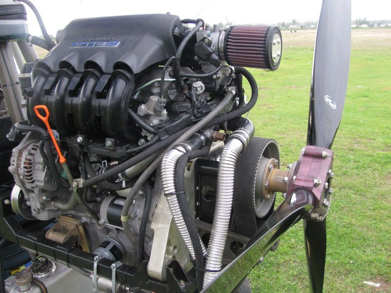

Тут спрашивают про "непреодолимые проблемы", я буду краток.
1. Работает один зуб - передаваемое усилие усуществляется одним зубом.
Причина - динамическое изменение момента вращения, увы, двухтактник это не электромотор и шкивы не могут подстраивать шаг зуба под постоянное изменение шага зуба на ремне. Когда зубу "надоедает" это, он просо ломается.
Есть еще ряд моментов, но это главный.
P.P.S. Конечно, на малых мощностях это, возможно работает, но это уже не работает на РМЗ 500, нет оно конечно работает, но очень не долго.

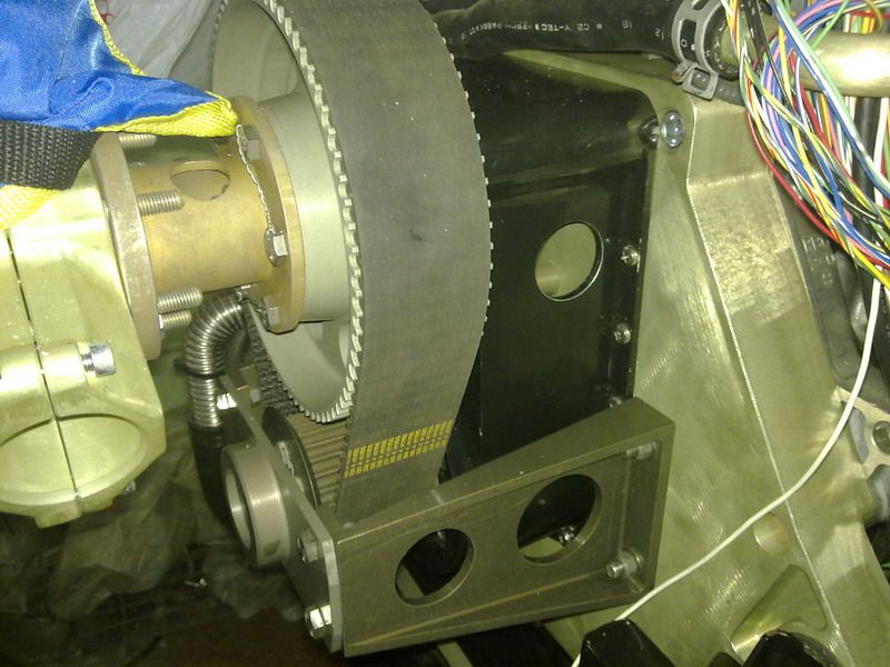

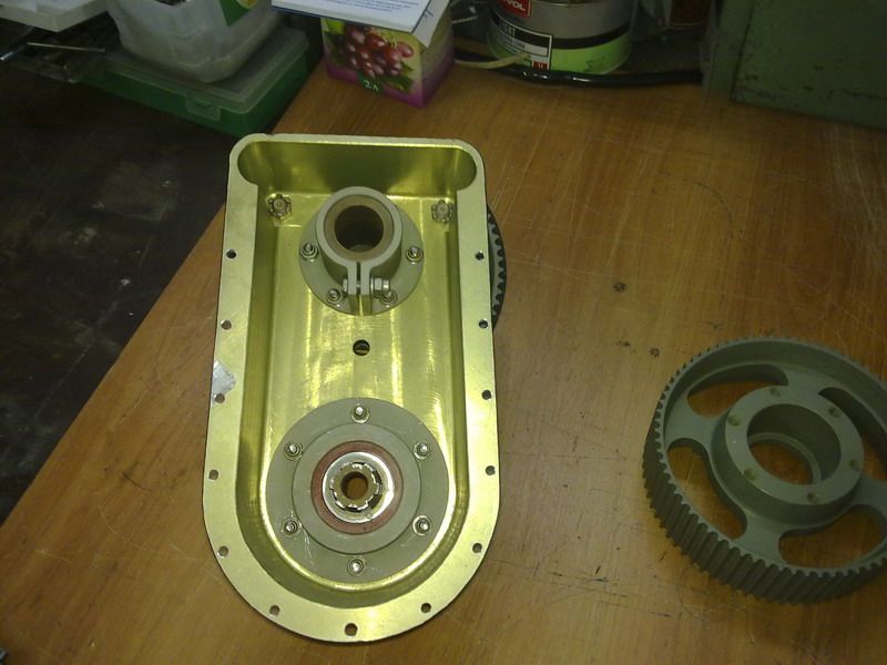

Пару лет летал на зубчатом ремне, поначалу были проблемы из за несоосности валов,  сам редуктор сделан был конструктивно бестолково. Ведомый шкив крепился одной гайкой, которая работала на выворот, и разбивала посадочное гнездо, в конце концов обломало ведомый шкив, который благополучно улетел вместе с винтом в полете, когда был на слете микродельтoss.
Оборвало по причине того, что в валу был концентратор напряжения. бОльший диаметр переходил в меньший без радиуса (галтели) , вот там его и сломало.
Нареканий по шкивам и ремню никаких нет.
Редуктор достался вместе с мотором, производитель не известен.
Заказал Антону новый редуктор, который сделан по совершенно иной, грамотной схеме в отличии от прежней.
Получил в лучшем виде, еще не ставил, поставлю буду летать и летать..
Раз в год меня не затруднит просто заменить ремень.
Все открыто, все просматривается, износ зубьев ремня можно визуально контралировать.

только что с полётов,мой друг только-что выложил видео с флагом россии,я на зубчатом редукторе,почти год как в строю. знал-бы с утра что на наших мастеров столько негатива от Su7b1 выливается,снял бы видео работы и высоко-контрастные фото редуктора! если флуд продолжится завтра выложу! недавно досконально изучал и шкивы и ремень,как только-что поставили!! всем удачных взлётов и посадок!! СПАСИБО АНТОН И ДЕНИС!

Да не вопрос, да, согласен, не обкатал еще. Как поставлю, налетаю - буду писАть о результатах.
По поводу грамотности конструкции я не ошибся. Старый редуктор имел одну опору вала ведущего шкива, у Антона этих опор две. Натяжение эксцентриком, а у меня раньше натягивался ремень болтом, который успешно срезало несколько раз.
Еще раз повторю: к работе шкивов и ремня нареканий никаких, проблемы были связаны с дурацкой конструкцией корпуса редуктора.
