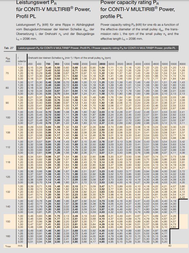

Подскажите на ремень проф.PL допустимая нагрузка на один ручей при шкиве малом Ф-145мм. сколько?
или по другому шкив малый Ф-145мм мощность 235л.с. или 173квт межосевое 350мм - ручьев PL сколько нужно ?

Вот таблица из каталога CONTI-V-MULTIRIB
https://www.linekom.ru/content/files/katalog/12-poliklinovye-remni-multirib.pdf
там в первой строчке обороты шкива. Например для диаметра 140 при передаточном i=3 на оборотах 4000 об/мин -один ручей передает 4,79 квт. Т.е. для 173 квт надо 173/4,79=36 ручьев, что наверное не реально. Надо либо другой профиль, либо диаметр шкива увеличивать. Вот профиль РМ при диаметре 180 держит уже 7,35 квт, и нужно 173/7,35= 23 ручья.
