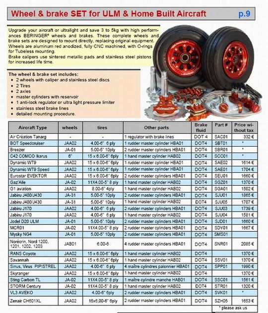

Gennadij сказал(а):
Самый навороченный производитель авиационных тормозов и дисков на сегодняшний день :
http://www.beringer.fr/aero.php
Но и цены у этого производителя навороченные..  ::)
