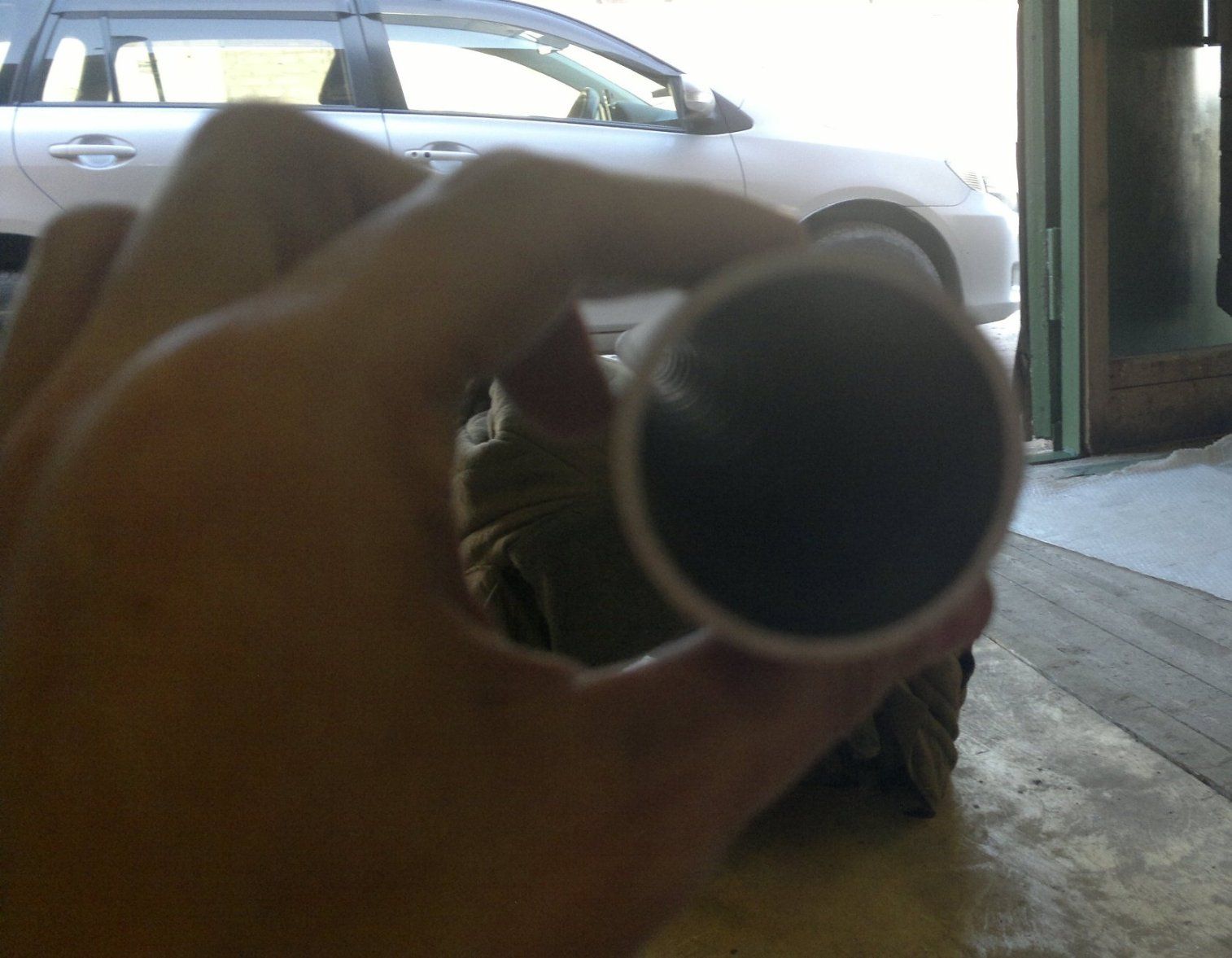

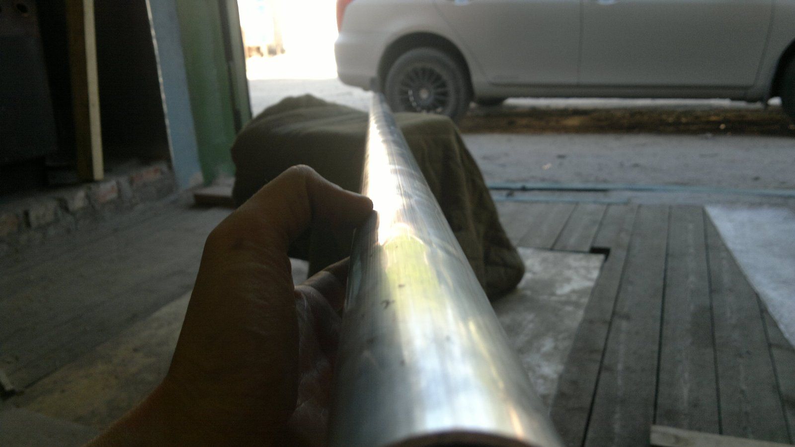

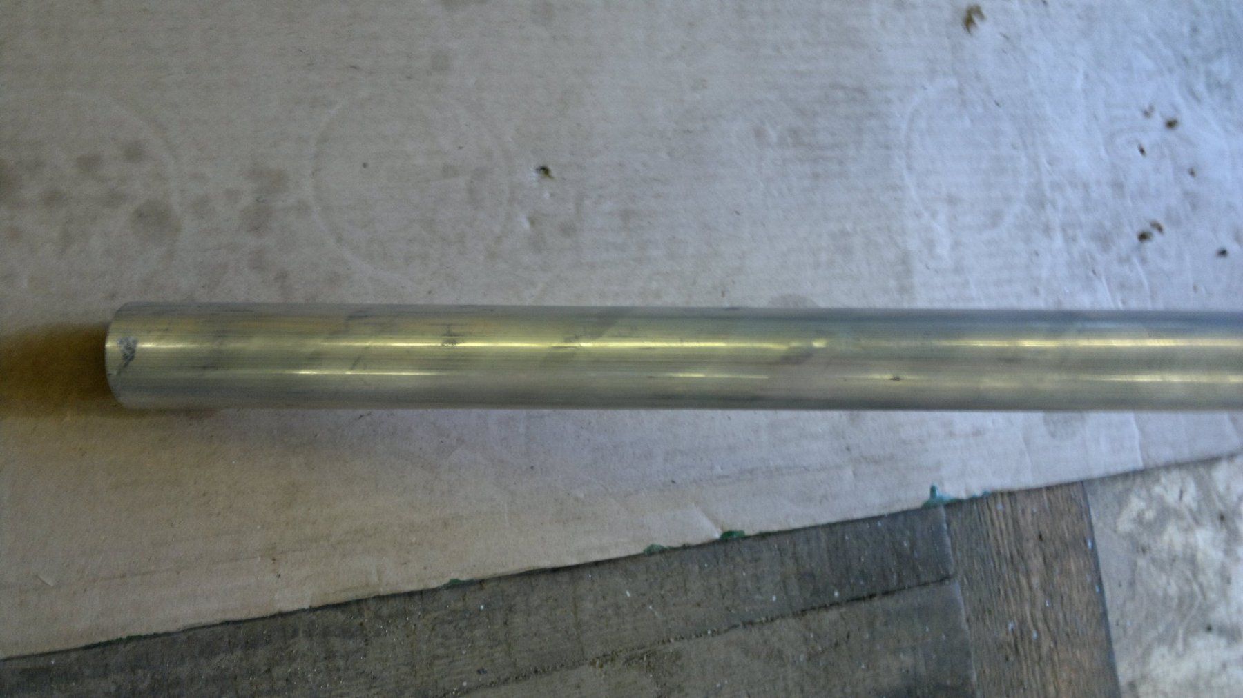

...Пришла мне долгожданная дефицитная труба сечением 42*2, сплав 1561. Производство ЗАО "Алкоа Металлург Рус", г. Белая Калитва ( для справки: Алкоа -американская металлургическая компания. а то ЗАО - ее дочка, купленная лет 10 назад, о чем я узнал с печалью). Сплав 1561 - это аналог АМг6, но  более коррозионностойкий. Гост 18482-79 (стандартный гост на 99% прессованных бесшовных алюминиевых труб, включая Д16Т). Хотел сварить из нее аргоном фюзеляж. Но не тут то было.
При очистке труб от смазки и пыли обнаружил на всех трубах на наружной поверхности плавную спиральную "вмятину" на глубину около 0,3-0,4 мм,  с шагом 10 см, простирающуюся на всю длину всех труб. По внутренней поверхности трубы соответственно идет спиральная структура на глубину порядка 0,2 мм (точно измерить затруднительно). Причем гост 18482-79, который я изучил уже после покупки, легко допускает: ...кольцевые и спиральные следы отделки, если их глубина залегания не выводит трубу за предельные отклонения по диаметру ( это +/- 0,5 мм!) То есть как бы в допуске вмятины, которые меня напрягают. По всей видимости, это следы от проката на каких-то вальцах при производственном процессе. К слову, труба из сплава АМг5, купленная мной по тому же госту, вообще дефектов не имеет - просто гладкая цельнотянутая труба.
Вопрос простой - можно ли варить из нее пространственную ферму фюзеляжа, стержни которой воспринимают в основном сжимающие и растягивающие силы? Расчет такой"спиралевмятой" трубы на устойчивость затруднителен... Или сдать на цветмет дерьмо?

с таким дефектом тоже сталкивались но в основном на трубах из термообрабатываемых сплавов, тк их ведет после закалки и их правят в валках, и иногда вот так руко##по.
трубы из нетермообрабатываемых сплавов, типа АМг, производятся экструзией, не термообрабатываются и в правке не нуждаются. поэтому рекомендую для понимания проблемы разобраться с нюансами сплава и технологией изготовления полуфабрикатов из него.
трубы с такой спиралькой пускаем на второстепенные детали. благо по номенклатуре в нашем пакете труб дефектный сортамент для них и предназначен.
по применению. посмотрев на фото я бы назвал дефект незначительным. те его влияние гарантировано перекрывается стандартным коэфициентом безопасности 1,5. поэтому с технической точки зрения труба в допуске.
но с эстетической...- решайте сами.
