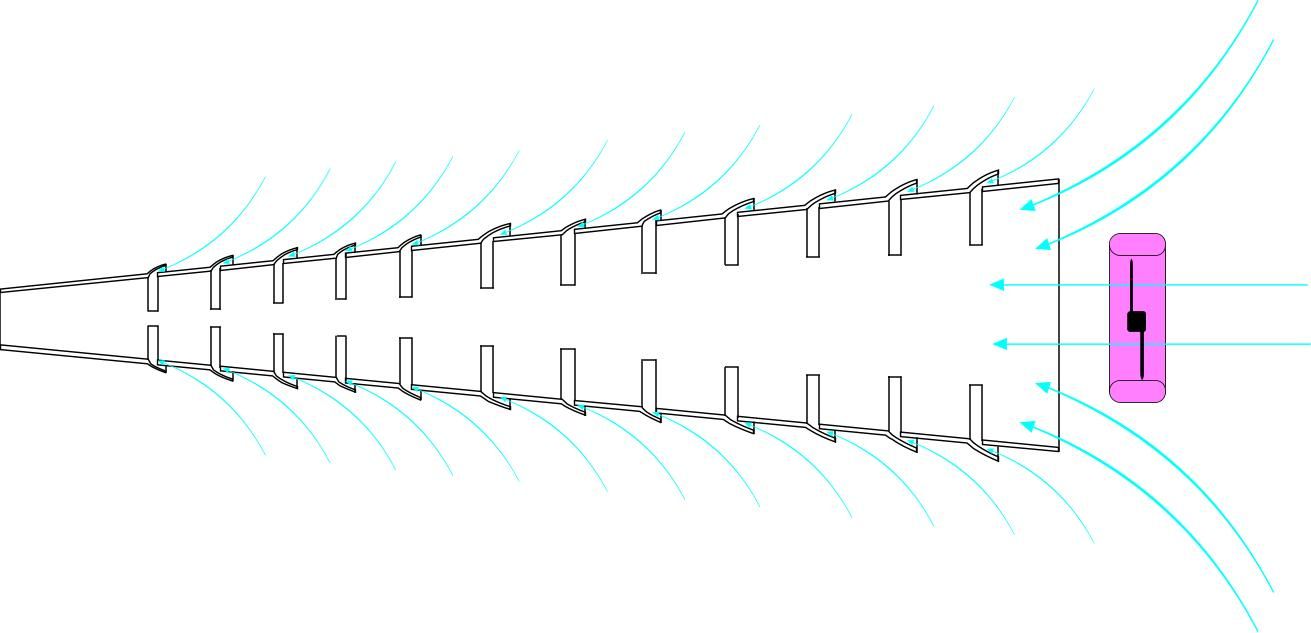

Вот кстати стало интересно, а что будет на выходе с воздухом, если замутить схемку как на рисунке? (грубо в разрезе накидал)
Воздух в трубе за счет закона Бернулли будет разгоняться, при этом будет еще и дополнительные объемы засасывать за счет разницы в давлении из-за увеличения скорости) Замкнутый круг: скорость растет - растут объемы, растут объемы - растет скорость.

А, что вы ожидаете на выходе из сопла?
Поясните пожалуйста по рисунку, что это за "отростки" после каждой "всасывающей щели" вдоль всего канала?
   Этот нагнетаемый воздух будет дуть через трубки обратно вам в лицо (так что стрелочки на рисунке обратно разверните пожалуйста)....      Остатки будут выходить через узкую часть трубы...
всасывающие щели и есть :) вид изнутри - просто не по всему радиусу их сделал.

Интересно - насколько максимально можно разогнать воздух на выходе. При увеличении объема скорость потока падает, но при уменьшении диаметра трубы - возрастает.
Зачем компрессор? Вентилятор на входе гонит воздух+за счет эффекта коанда добавляется объем. Всасывающие щели еще больше дают объема, при этом увеличивается скорость - диаметр трубы уменьшается, разность давления остается.
МирныйТип
Далеко не факт - поперечное давление в трубе ниже чем снаружи. Воздух же движется.

Попробуйте разделить эту конструкцию на две, каждая из которых будет реализовывать только один эффект.
Первая конструкция реализует якобы разгон воздуха за счет якобы действия закона Бернули.
Сия конструкция представляет Вашу же конусную трубу, но без подсасывающих устройств. Это будет небольшая конусная труба у которой широкая часть раструба будет в диаметре этак сантиметров 5 так чтоб её можно было плотно прижать ко рту. Выходное отверстие должно быть порядка 0,5 миллиметров в диаметре или даже меньше. Прислоните этот агрегат ко рту и подуйте сколько хватит мочи. Согласно Вашей вере в закон Бернули на выходе конуса струя воздуха должна САМОРАЗОГНАТЬСЯ до сверхзвуковой скорости.
Дуйте, дуйте, дуйте и еще раз дуйте. Когда наконец то получите сверхзвуковой поток приступайте к опробованию второй части конструкции.
А вторая конструкция реализует эффект засасывания воздуха.
Тут то Вы и определите в какую сторону воздуху будет сподручней выходить или входить.
Это та же конусная труба с одним единственным отверстием в боковой стенке в том месте где по Вашему разумению будет наблюдаться самый сильный эффект всасывания забортного воздуха.
Но я надеюсь, что после вдувания воздуха в первую части конструкции у Вас  либо отпадет желание изобретать что либо без изучения законов физики, либо появится все же потребность восполнить прорехи в знаниях.
Удачи Вам в исследованиях не познанных Вами уроков физики.

Ну и интересно же) Кстати заинтересовал "вентилятор Дайсона". По описанию объем воздуха увеличился в 15 раз, но при этом скорость упала всего в 2.5 раза. При этом никакие дополнительные устройства для разгона воздуха и накачивания объемов не используются. Вообще. Т.е. вся работа тратится на разгон 20 литров воздуха до 88 км\ч, дальше чисто пассивные детали и дополнительную электроэнергию вентилятор не потребляет.   И работает по большому счету только эффект Коанда. Дешево, сердито и эффективно.

В ручке (подставке) чуда Дайсона встроен электровентилятор обыкновенный, который гонит воздух в кольцевой насадок. Воздух выходит в щель вблизи от внутреннего внутреннего диаметра кольца. Работает как эжектор обыкновенный в строгом соответствии с теорией. Дайсон запатентовал товарный образец, а не общеизвестный принцип эжектора.

А циферки не смущают?) 88 км\ч и 0,023 кг против 35 км\ч и 0,34 кг?) Меня вот смущают. Почему скорость уменьшилась в 2,5 раза, а масса при этом увеличилась в 15 раз?)

  Авторы ещё могли не правильно измерить параметры (что скорее всего и произошло).      Измерили к примеру скорость потока в самой щели...    Измерили рядом...   Ну и умножили на весь диаметр !!!...
       Вполне может быть.    (динамометром то не удосужились)
