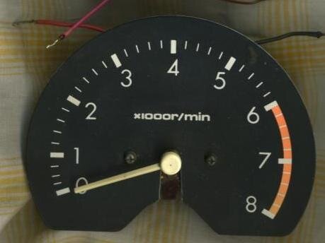

Я  тут  вобще  молчу  про  варианты  покупки  фирменных  тахометров  для  мотолодок  и  снегоходов...  Допустим  многим  это  дорого.  Я  молчу  про  выписать  из  Америки. Тюнинговые  китайские  приборы  с  базара  -  стоят  порядка  тысячи  рублей  и  не  всегда  могут  быть  должного  качества....
Ну  а  почемуже  тогда  не  использовать  -  например  такой  замечательный  прибор   :
(  приборная  головка VDO  скомбинирована  со  шкалой    Nippon Denso  )
«Тахометр.»
Как  правило  -  я  не  снимаю  стрелку  -  а  разрезаю  снизу  шкалу.  Пластмассокую  -  выжигательным  прибором  по  дереву.  А  алюминиевую  -  ножницами.  В  этом  месте  -  потом  делаю  дефлектор  подсветки.  Он  скрывает  вырез  и  одновременно  способствует  освещению  шкалы.

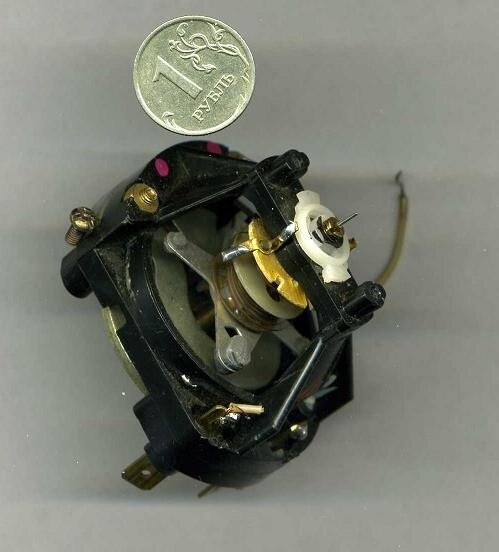

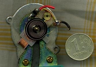

Несколько  слов  про  выбор  стрелочных  головок  для  тахометра.  Допустим  Вы  попали  на  склад  при  авторазборке  и  можете  выбрать  что  вам  нужно  из  ящика  с  раздербанееными  приборными  досками.  Глазки  разбегаются  -  чему  отдать  предпочтение.  Понятно  что  приборы  желательно  не  должны  иметь  заметных  механических  повреждений  или  следов  утопления.  Если  разбито ( или  отсутствует ) стекло  - можно  осторожно  покрутить  стрелку  пальцем.  Она  должна  перемещаться  с  чувствительным  сопротивлением  пружинки.  Отведенная  вправо  и  брошенная  стрелка  -  должна  вернуться  в  исходное  положение  не  очень  резко  и  дать  как  можно  меньше  отскоков.  В  идеале  -  неохотно  подпрыгнуть  1 - 2 раза  и  успокоиться.  Это  показатель  работы  демпфера. Вне  зависимости  от  стекла  -  прибор  можно  покрутить  вокруг  оси  -  вправо  -  влево.  И  посмотреть  -  мотается  стрелка  как  горошина  в  табакерке  или  видно  что  она  демпфируется.  Чтобы  это  понять  -  не  нужно  крутить  со  всей  силы.  Покрутить  прибор  можно  достаточно  нежно  и  результат  будет  виден.  Если  есть  для  сравнения  несколько  приборов  -  какой  лучше  демпфирован  -  видно  без  больших  затруднений.
Если  виден  механизм  -  желательно  чтобы  он  был  небольшой  и  небольшого  диаметра.  От  тахометра  ВАЗ  -  это  большой  механизм.
На  фото  хорошо  видны  свинцовые  грузила...
А  теперь  для  ставнения  -  останки  разбитой  и  разобранной  прибоной  головки  фирмы  VDO :
«Тахометр  VDO»
Понятно  что  фото  не  совсем  в  одном  масштабе  и  вокруг  импортного  механизма  была  пластмассовая  конструкция...  Однако  видно  что  нет  грузил  -  рамка  меньше  и  компактнее.  Примерно  к  такому  нужно  стремиться.  Механизмы  похожие  на  тахометр  ВАЗ  встречаются  на  иномарках  -  ну  очень  древних...  Наверно  до  начала  80х  годов.  На  более  новых  -  как  правило  уже  маленькие  и  демпфированные  механизмы.
Если  в  наличии  есть  несколько  механизмов  -  в  домашних  условиях  их  можно  проверить  на  линейность  показаний.  Для  этого  отключенная  от  платы  приборная  головка  -  может  быть  соединена  последовательно  с  эталонным  гальванометром  с  линейной  шкалой.  Например  -  можно  использовать  подходящий  тестер.  Далее  можно  подать  через  переменное  сопротивление  -  напряжение  от  батарейки  и  сравнить  -  насколько  линейна  зависимость  между  изменением  тока  и  углом  отклонения  стрелки.  Понятно  -  что  для  различных  самоделок  -  чем  линейнее  шкала  -  тем  легче  получить  хорошие  результаты.

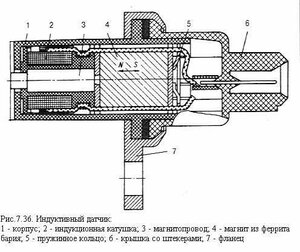

Можно  наверно  применить  железный  зубчатый  диск  с  необходимым  числом  зубов  ( похожий  на  ведущую  звёздочку  от  велосипеда  и  индукционный  датчик  - или  типа  как  от  зажигания  Дукати  или  от  скутера  или  отечественный  клон  датчика  Дукати :
«датчик  от  ИЖ Планета 5 - 01 - 015»
Или  датчик  от  автомобилей  ВАЗ  -  применялся  на  08  как  датчик  диагностики.  На  10  -  для  смстемы  зажигания :
«индукционный  датчик»
В  любом  случае  -  принцип  действия  будет  такой :

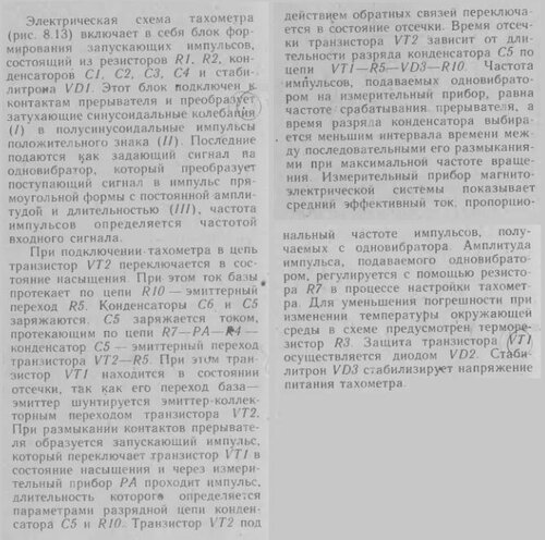

Описание  тахометра  было  опубликовано  в  журнале  Радио :
страница 1.
страница 2.
В  те  времена  -  тахометр  от  ВАЗ  был  дифицитом.  А  когда  я  его  получил  в  руки  -  я  был  поражон  -  насколько  лучше  -  моя  самоделка.

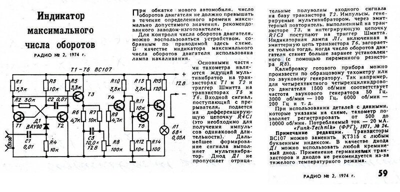

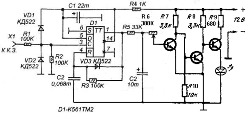

Возможно  что  это  известные  вещи / баян...  Однако  напомню  пару  конструкций  предназначенных  зажигать  предупредительную  лампочку  ( аварийное  табло )  при  превышении  оборотов  мотора  ( можно  и  к  ротору  приспособить  -  если  нужно ) :
Индикатор  максимальных  оборотов.
И  ещё  одна  подобная  конструкция :
В дорогих спортивных тахометрах реализовано устройство, которое позволяет гонщику не рассматривая показания тахометра, вовремя переключать передачи. Проще говоря это просто большая лампочка, которая вспыхивает, когда уже пора... Но как приделать светодиод к тахометру? Принцип работы следующего устройства прост. На микросхеме К561ТМ2 собран преобразователь частота-напряжение. То есть чем больше частота вращения коленвала, тем больше напряжение на выходе. На транзисторах VT1-VT3 собран триггер Шмитта, который переключается при определенном напряжении на конденсаторе C2, которое устанавливается резистором R6.
В качестве индикатора максимального числа оборотов используется 10мм светодиод красного цвета. Светит довольно ярко. Светодиод вставляется в держатель и устанавливается в любое удобное место. Я ставил в тахометр.
Вся  статья  -  по  ссылке :
http://david-oleg.narod.ru/taxo.htm
Обе  конструкции  вызывают  у  меня  несогласие  с  применёнными  деталями  -  однако  как  отправная  точка  для  дальнейших  работ  -  годятся.

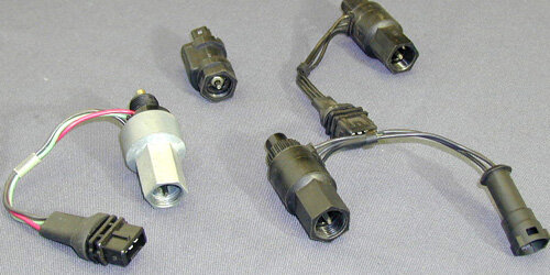

Кстати  есть  ещё  интересная  мысль.  Современные  автомобили  оборудуют  электронными  спидометрами.
Они  работают  с  применением  датчиков  основанных  на  эффекте  Холла.

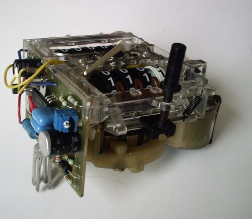

Электронный спидометр
Принцип действия электронного спидометра основан на измерении частоты импульсов от датчика скорости. датчик скорости (показан на рисунке выше) работает на основе эффекта Холла, т. е. аналогично датчику бесконтактной системы зажигания. На выходе датчика скорости при движении автомобиля появляются прямоугольные импульсы, нижний уровень которых должен быть не более 1 В, а верхний - не менее 5 В. датчик выдает 6000 прямоугольных импульсов на 1 км пути. Эти импульсы преобразуются электронной схемой спидометра в электрический ток, измеряемый магнитоэлектрическим прибором; причем величина тока будет зависеть от числа поступающих импульсов в единицу времени, те. будет пропорциональна скорости движения машины. Кроме того, электронная схема путем “подсчета” поступающих импульсов обеспечивает работу счетчиков пройденного пути: итогового и суточного. Показания суточного счетчика могут быть сброшены на стоянке при нажатии на кнопку, расположенную на комбинации приборов.
Про число импульсов и прочее. Сие есть общий стандарт - сиречь применяемый в мировой практике. Электронные спидометра делают 10000 импульсов на милю, что соответствует 6000 импульсов на километр. Хотя соответствие неточное, но те страны, которые юзают мили - считают по 10000, а те, которые юзают километры - по 6000.
В начале-середине прошлого века ;) для механических спидометров - ретро - установилось два стандарта а) американский 1000 об/миля и б) европейский 1000 об/км - естественно считая обороты привода спидометра. Большинство отечественных автозаводов применяло евростандарт - 1000 об/км, что при переходе на электронные спидометра привело к датчикам 6 имп/об (т.е. 6000 имп/км). Однако ГАЗ, помня свое гордое заокеанское родство с Фордом делал привод спидометра по американскому стандарту - 1000 об/миля. Включая ГАЗ 31029. На 3110 завод вдруг взбрыкнул и переделал как спидометр (на электронный), так и привод (на европейский). Однако как водится все это вводилось постепенно, на разных моделях плюс остались варианты взаимозаменяемости узлов. Так что для случаев сочетания коробки с "американским" приводом спидометра с электронным спидометром были сделаны датчики по 10 имп/оборот. При этом с точки зрения спидометра разницы просто нет - 10 имп/об с приводом 1000 об/миля дает 10000 имп на милю, что на базе в километр составит около 6000 имп. Реально Волги бывают и с теми и с другими датчиками - это смотря по приводу спидометра в коробке.
http://mpsz.ru/forum/archive/index.php/t-1709.html
Отечественный  электронный  спидометр  -  интерес  представляет только  как  источник  платы  со  схемой  преобразования  сигнала..  Есть  у  меня  такая  вещица  от  10 го  тазика...
Приборная  головка  -  традиционная  -  от  тахометра  - 06...
Колёсики  -  с  цифирями  крутит  моторчег....
Однако  если  применить  датчик  и  плату  от  спидометра  и  дополнить  нормального  качества  гальванометром  -  ну  и  оттарировать  прибор  -  должен  получиться  неплохой  тахометр  для  ротора.  ( при  условии  что  датчик  можно  пристроить  в  торец  оси ).  Если  использовать  в  качестве  донора  запчастей  не  отечественную  машину  а  иномарки  -  результаты  будут  лучше.
