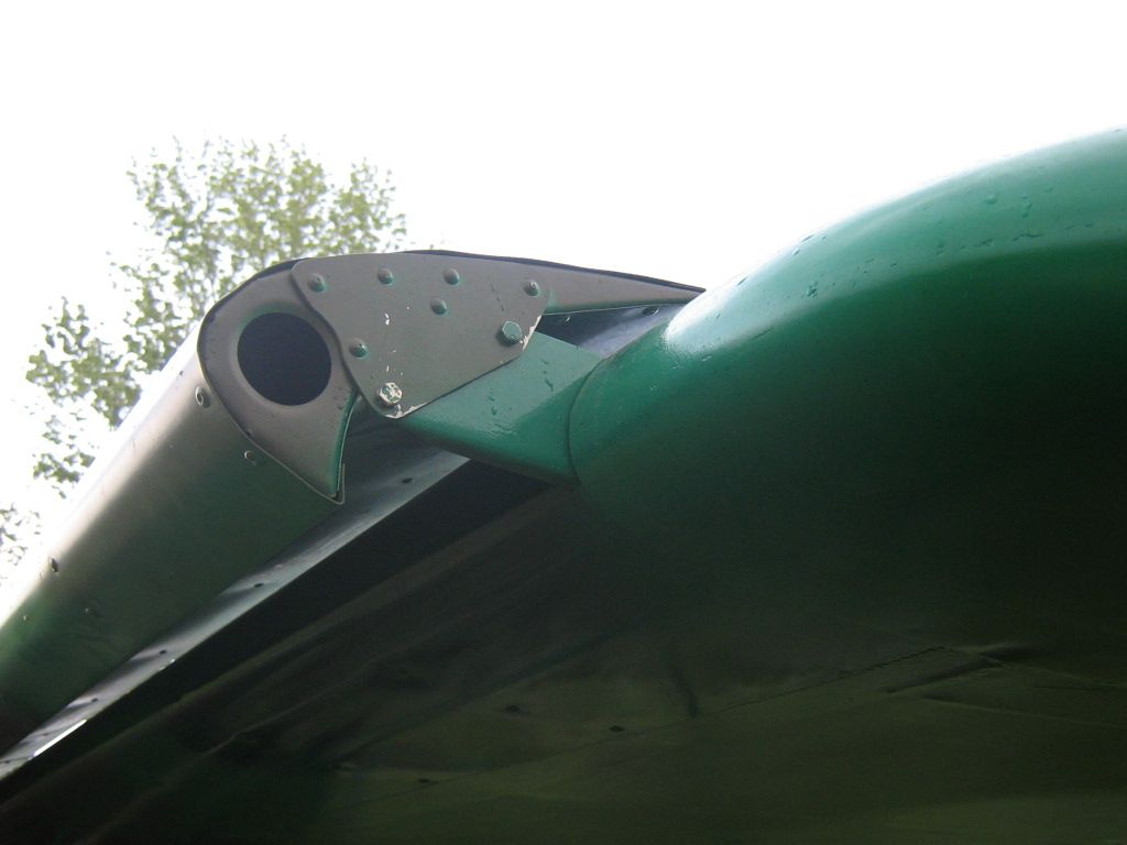

Вчера  полетал  на  доработанном  Бекасе , с  предкрылками  ,  очень  мне  понравилось, самолет  взлетает  почти  с  места  ,  а садится  как  парашют. ;D
fan444
Авиация это моя жизнь
коломна
  Просто  по  делам  пресекся  познакомился  с  экипажем,  полетал,  отличная  доработка.

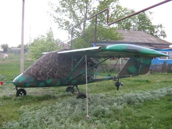

Ну вот, как ни старался предупредить - катастрофа состоялась.
Да, судя по фото - самоделка, на, наверняка не осматривалась, но от этого не легче никому.
Увы, судя по всему, владелец самолета ветки не читал.

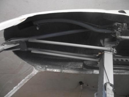

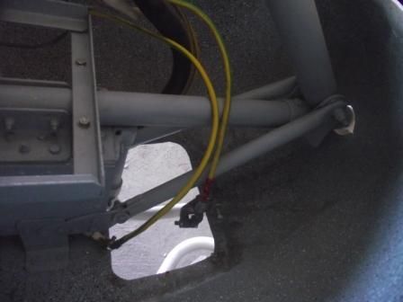

Недавно приложилась еще одна машина - аккурат носом в подсолнухи. Удар лобовой с боковым. Каркас покарежен, шасси тоже, носовая стойка выгнута в бок и под пузо (только так и должно!). Балка после этого имеет едва заметный излом в горизонтальной плоскости в пределах 3-5 градусов. В вертикальной - 0. Больше на балке не повреждено ничего. Обитаемый отсек кабины остался без изменений. Рамка сиденья слегка поведена. Пилот крайне раздасадован.
Но результат - налицо.
Это - следствие комплексной системы защиты экипажа, установленной в кабине первого пилота.
