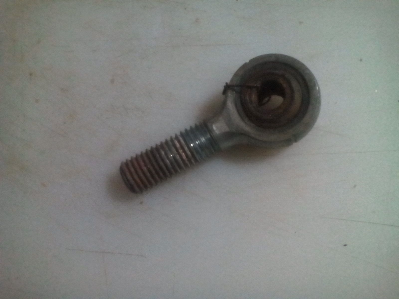

сначала мыли "калошей" после смазывали  МС-20 и сверху ЦИАТИМ
Х[ch1257]рм[ch1241]тле hasan прав.
В первоначальных документах по обслуживанию "Бекаса" так и было записано, правда без обмазывания консистентной смазкой.
Раз в неделю пробежаться с баночкой бензина и кисточкой по всем шарнирам и затем капнуть туда по две капли моторного масла - это святое дело.
Yakovlyev
Я умею строить самолеты!
Ахренеть! :eek:
Это мне напоминает мою работу штурвальным на зерноуборочном комбайне СК-5 "Нива" далеким летом 1977 года.
Нужно было каждый день! :cool: прокачать консистентной смазкой несколько десятков мест с помощью шприца.

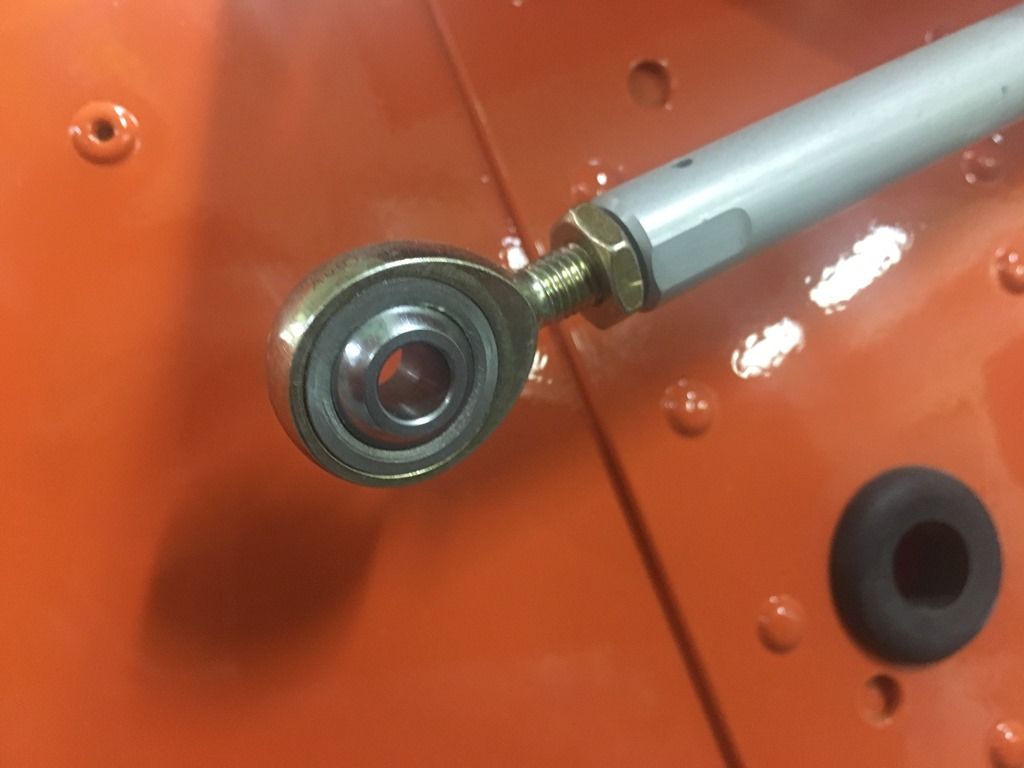

Мы на наших самолетах предпочитаем сменить износившийся шарнир или втулку раз в десять лет.

Yakovlyev не путайте условия эксплуатации химика с вашими очаровательными круизерами ;) . А те Л ки, вокруг которых я бегал с масленкой :) летали с курсантами в Куркачах с грунтового аэродрома, там за неделю полетов взлетка превращалась в слой пыли толщиной ~10 см. Еслиб мы этим не занимались, думаю ШСок на складе не хватило бы

Условия эксплуатации российского химика и не снились нашим самолетам летающих в Эмиратах на обучении. Там пыль, соль, влажность, посадки через каждые пять минут и восточное обслуживание. ;)
Там просто другие самолеты не выдерживают такой интенсивной эксплуатации, а наши летают несколько тысяч летных часов.

Ну наверно ваши ШСки с нанонапылением :-? , живой пример- те ШСки что я применяю в своих пневмоходах- химиках, я не обслуживаю как и вы, на третий сезон их меняю т.к. они начинают шлёпать. Но это на наземной технике и там такие с резьбовыми хвостовиками их менять удобно, такие как на фото

Нанотехнологии сильно развиты в России, а мы покупаем у отсталых американцев (пиндосов по русски) :D здесь: http://www.aurorabearing.com/pdf/aurora-bearing-610-catalog.pdf
