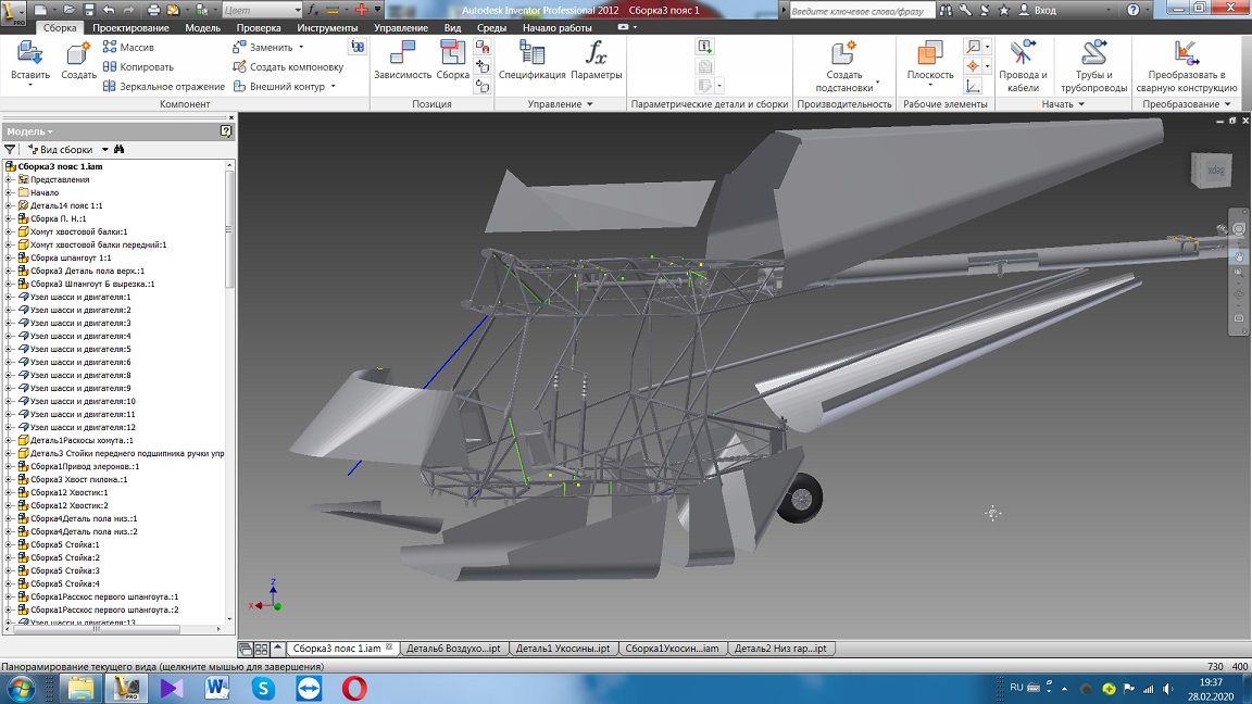

Смотрю, что некоторые заморачиваются с трёхмеркой.
Зря вы так считаете . Я не знаю в какой проге вы моделируете я работаю в Автодескинвентор. Поначалу тоже думал проще в двух осях. Но теперь уверен начинать нужно по трём осям. Любую датальку можно примерять снять заменить на другую снять размеры о контурить и вавести на чертёж с большой точностью. Рассмотреть деталь со всех сторон убирая видимость добраться до спинного мозга. И это всё просто. Для этого я считаю не нужно начинать рисовать сразу в объёме создав одну деталь переместить её в сборку и к ней просто вставлять другие детали. Вот как делаю я.
Здесь же можно сделать развёртку листовых деталей. И при том всё очень точно. Иногда сложно снять размер с плоского чертежа в силу того что деталь находится под углом и ту очень удобно в трёхмерной модели. Инструмент длина даёт размер в пространстве.

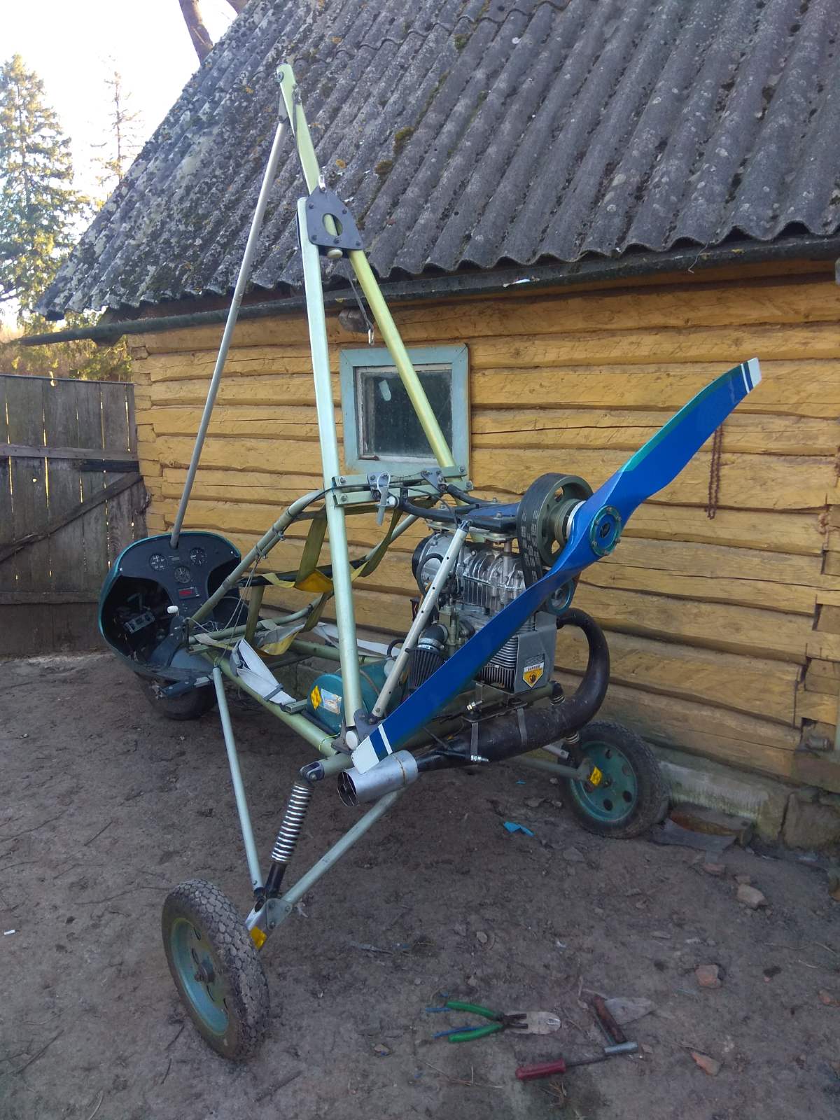

Дорого дня всем! Может кто подскажет?
Есть телега с мотором от дельтолёта. Можно ли её использовать для АЖ с минимальными вмешательствами?
Понятно что нужен ротор с управлением, хвостовая балка с оперением , педали управления килем . Мачту переделывать думаю и не нужно.

У автожира мачту нужно смещать назад от дельталетной, т.к. качество ротора ниже качества крыла. Т.е. автожир висит при подвесе за втулку ротора носом вниз, а дельталет носом вверх. Плюс хвостовая балка под винтом и отклоненный назад ротор сверху. В итоге маршевый винт меньшего диаметра, либо мачта выше. Педали у автожира связаны с рулем поворота, схема обратная от мотодельты.
Ну мачту можно повернуть назад,не проблема и к педалям добавить троса на киль. Вот не понял про диаметр винта, где он меньше?

Наш , самый первый автожир Ворон-01м, был собран ,17 лет назад, из дельталета Галс-5. С доработками, конечно.
300 часов на нем налетали.
83-му, это конечно неведомо....
Тема переселения из дельталетного управления в самолетное, неоднократно всплывала.
Многолетнюю моторику еще никто не отменял. Поэтому, достаточно сложно оставить дельталетные навыки и сразу перейти на самолетное управление.,
но.. были и положительные примеры.
Управление ротором и педалями делается дельталетное, и летали. Хотя сама дельталетная телега мало подходит для автожира, даже с переделкой.
На дельте нет хвостовой балки, поэтому там возможно применение толкающего винта большего диаметра. Видимо так.

Думаю не стоит даже смотреть в эту сторону. Проще и быстрее собрать проверенную временем летающую конструкцию и гарантированно получить правильный результат. ИМХО.
