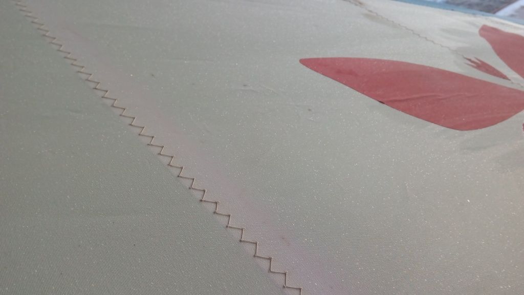

  На горионтальных плоскостях был не прозрачный лед, а тонкий (меньше 1 мм) слой белого кристаллизованного инея. С которым я взлетал за сутки до этого, но все было нормально.

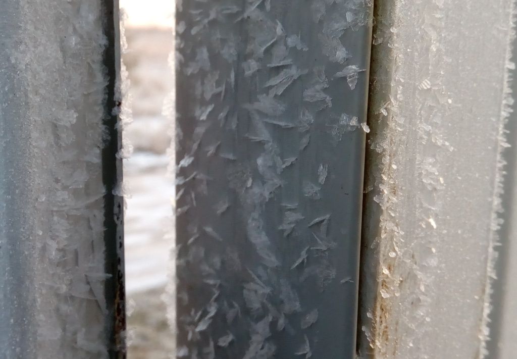

На эти выходные, благодаря гиганскому антициклону над всей страной, у нас в Архангельской области наконец установилась казалось бы летная погода. Снега нет, под колесами мерзлая земля. Ветер у земли днем 2-4 м/с, с переходом к вечеру в штиль. Безоблачно. Температура -10. Вчера удалось малость полетать, но замерз как собака. А сегодня, выкатив дельталет из ангара, решил не рисковать. Всему виной - кристаллическая изморось при ясном небе. Начинает появляться сразу же, как выкатишь мопед из ангара на чистый воздух. Кристаллы растут практически на глазах на верхней поверхности крыла, нижняя остается чистой, "затягивает" ветровое стекло. То есть кристаллы именно растут (влага воздуха намораживается на точки роста - нитки, пылинки и т.п.), а не падают с неба. Пока подготовишься к полету, прогреешь мотор - парус уже весь мохнатый от измороси. Высота кристалликов около 1 мм. Проводишь по нему рукой в перчатке-белая вся становится. Как поведет себя крыло в воздухе, на сколько уменьшаться срывные углы и скорость, совершенно непонятно, а эксперименты ставить что-то не очень хочется. Курс аэродинамики в институте с мутными числами Рейнольдса в таких случаях только добавляет сомнений.
У нас кстати зимой почти всегда так - когда летная погода, мороз и чистое небо - жди измороси на крыле. Чаще в ноябре, декабре, январе. А вот в феврале и марте у нас частенько изморось почему-то отсутствует вовсе, чудеса! Будьте осторожны!
mdp-shnik
@ Dzhebe
Христа ради, найдите большую каменюку и вырубите зубилом на ней слова: "На обледеневшем крыле лететь строго-настрого запрещено. Летальный исход практически неизбежен".
