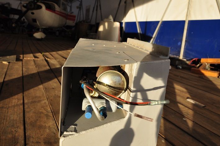

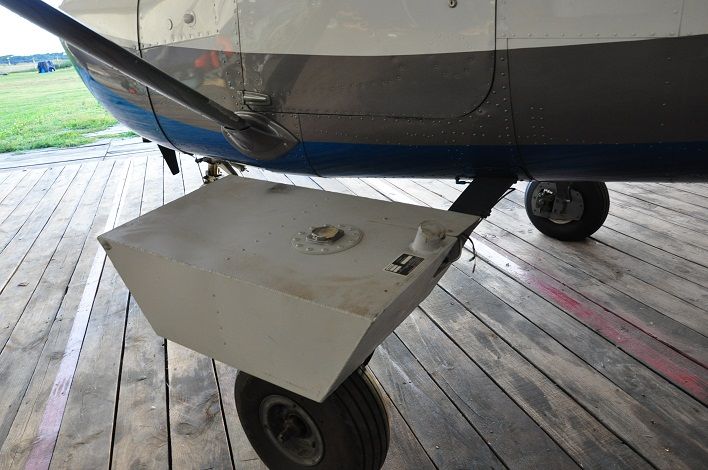

вчера приехало из Европы вот такое интересное изделие- дополнительный бак специально производимый и сертифированный для 150-ых Цессен.Бак представляет собой законченную систему с топливным датчиком,своим насосом для перекачки в основную..

В общем, для системы перекачки топлива нужен отдельный электронный мозг с кучей надёжно работающих датчиков.
Даже на Ту-154 в расходном баке стоял обыкновенный сантехнический поплавок (без мозгов).
