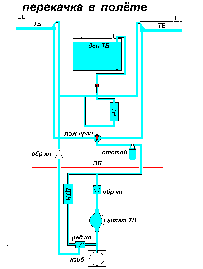

  Рябиков в общем и целом оказался прав:
  Для заправки нужны большие проходные сечения и мощный насос.
  Принял решение оставить только насос для перекачки в полёте из доп.бака в основные.
  Насос внешний от впрысковой Волги в российском варианте стоит 2300р. и даёт производительность около 2.2л/мин при превышении в 1 метр.  Стало быть перекачивает 100 л. примерно за 45 минут. Это вполне нормально для перекачки но мало для автономной заправки.
  Для автономной заправки принято решение использовать насос дополнительной печки от Газели, она обеспечивает производительность  до 12л\мин и вполне реально может решить проблему оперативно с помощь энергии бортсети.
   Теперь внимание, "вопрос к зрительному залу":
  На движок необходимо подать топливо через доп. электронасос.
  Вопрос: где взять его для карбюраторного двигателя, с малым давлением 0.7 - 1.2. и регулируемый редукционный клапан на этот диапазон. (наш потенциальный друг за лужей такого найти не смог.)
  На эскизе ниже принятая схема топливной системы:
    4,1 КБ · Просмотры: 419
  Спасибо за совет.
Однако в нашем регионе в многочисленых магазинах японоавтопрома манагеры не могут вспомнить джаповых машин с карбюраторами. На мой взгляд из крайних это 2Е, 3Е из тойотовских до середины 90-х или аналогичные Ниссаны... но на них стоят погружные в баке. Стоящий вне бака  насколько я помню применялся на Субару Леоне в середине 80-х... но их сейчас нет даже в разборках.
Байкал, у меня двиг лайк 320, работаю на химии, после расходника стоит эл. насос малого давления, покупали в Авиагамме хорошо помогает при закипании бензина.
Спасибо за информацию. А какой редукционный клапан вы используете?
Не использую. Топ. магистраль: Расходник, фильтр, эл.насос, топ. насос на двиг-ле, карбюратор. С топ. насоса на двиг-ле, обратка в расходник.
Я у себя на Тэшке поставил дополнительно в систему выносной топливный насос от каких то жигулей. Спасал этим летом в жару за плюс 35 несколько раз. Очень неприятно закипание бензина с перебоями в работе двигателя. Особенно в районе Ванавары. За ресурс не беспокоюсь, за год в сумме ну может часов 10 наработал. Я включаю его только на запуске и при падении давлении топлива в магистрали.
Бензонасос низкого давления несложно купить у китайцев. На Aliexpress я покупал три типа насосов. Те, которые вибрационные, имеют стабильное качество. С электромоторами - чуть хуже.
  Ещё вопрос с вашего позволения: На каком типе вы летаете? В общем интересует схема: высокоплан или низкоплан? и где поставили расходник: под капотом или между противопожарной перегородкой и приборной доской?
  Идея с расходником мне нравится по условиям минимальной длины магистрали между топливом и карбюратором и соответственно минимальной вероятностью закипания, однако и минусы тоже есть: под капотом это необходимость термоизоляции и повышенная пожароопасность в случае ЛП. В салоне в принципе нормально при обеспечении должной герметичности, но не хочется тянуть по передней стойке переплёта лобового стекла дренажную трубку на крыло.
  Хотя... если её сделать прозрачной, она будет работать как индикатор наличия топлива в расходнике. что в общем весьма неплохо. 😉
