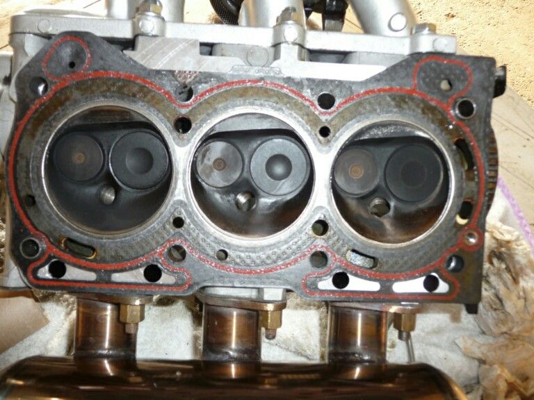

Всем привет! Преследует интересная проблема-на подъёме, на полном газу, выбрасывает масло из сапуна клапанной крышки. Возможно из за вертикальной установки двигателя. Если кто то сталкивался с такой проблемой-поделитесь опытом, может кто приспосабливал не сложный маслоотражатель?
Давление в картере высокое.Вертикальная установка движка не при чем.Каналы стока масла чистые?
У меня на трубку сапуна был надет фильтр маленький, от автотюнинга. Да и у Игоря bfl тоже.

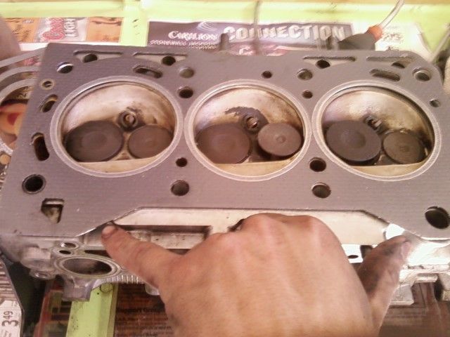

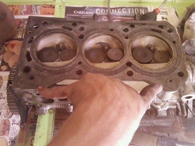

U menia na Suzuki G10 byla tazhe samaya problema. Prichina tavo byla chto kanalov vozvrata masla s GBC kazhetsa 15 i 17mm diametra a v prokladke pod galovkai gde kanaly vsego 3 i 5 mm. Tam prokladki originalnyje byli dvuh tipov, t.e. s malenkimi otverstiyami i bolshimi.
Pomenial druguyu prokladku s bolshimi otverstiyami i problema propala.
Vot nashol starye foto s raznymi prokladkami.
Obe kak ukazyvalos originalnye.
    50,3 КБ · Просмотры: 103
    55,2 КБ · Просмотры: 96
A eto moego dvigatelia prokladka- otlichiya na lico.
Otverstiya dlia masla v verhnei chasti po uglam, obvedeny "krasnym"
I razmer otverstiya s leva v nizu.

Я когда менял  на своем прокладку на г10 тоже обратил внимание на маленькие отверстия . Спросил про это у спеца, тот сказал так и должно быть . Пока мотор не запускал. У меня г10 без гидрокомпенсаторов
Эти отверстия не каналы возврата масла , это каналы суфлирования картерных газов , через них картерные газы проникают в клапанную крышку и через сопун выходят. Думаю все таки эти точные отверстия маленького сечения такие как и должны быть.
Ya, ne spec v motorah, no eta informaciya i pervye dve foto vziaty iz amerekanskogo foruma gde zanimayutsa ( mozhet zanimalis uzhe) peredelkoj Suzuki Swit dlya kakih to gonok.
I po krainej mere prokladka s etimi bolshimi otverstiyami mne pomogla reshit etu problemu.
P.s. zachem proizvoditel togda deloet raznye otverstiya v prokladkah?
Esli m;tor rabo[ch303]al menshe 4000rpm, maslo cherez sapun ne gnalo.
У Олега до замены прокладки  масло не гнало я так понял и прокладка стояла штатная не для гонок, скорее всего с малыми отверстиями. Значит причина в другом. Скорее всего каналы забиты. У меня там шарик маленький стоял. Я когда разбирал все чистил, продувал.
