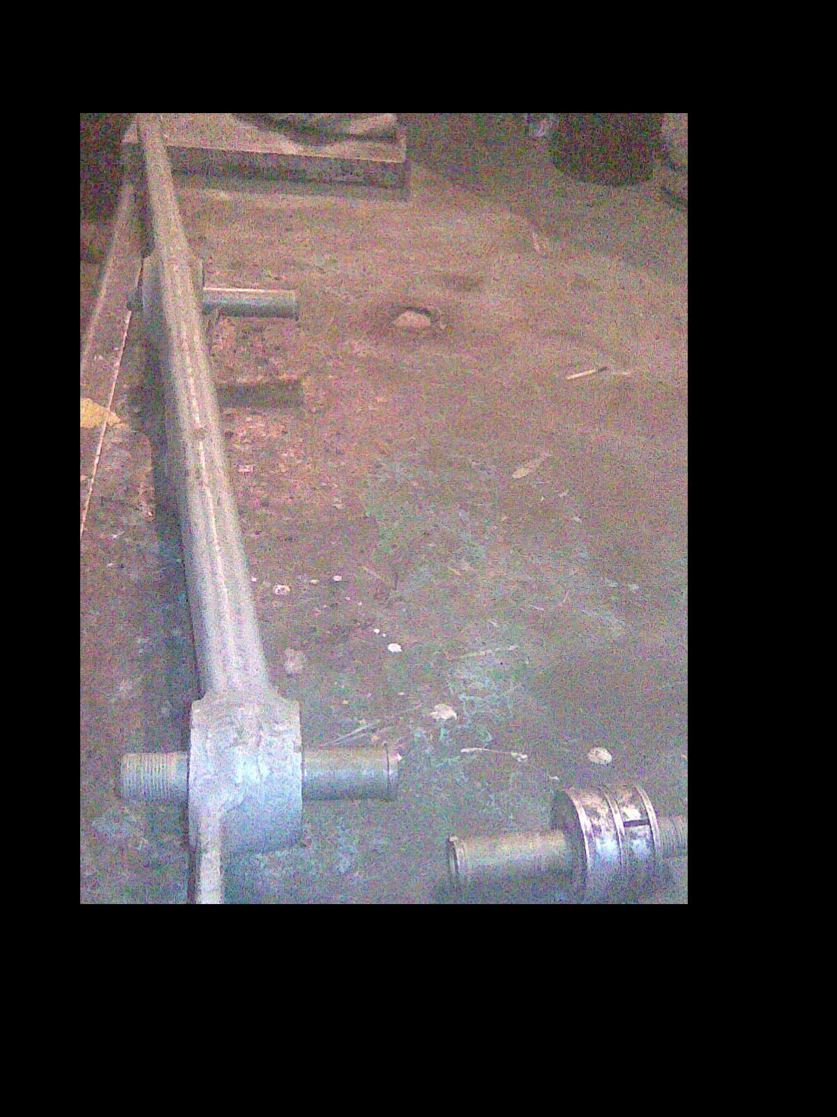

Ребят  размеры  сами  ,что  ли  не  можете  сварганить?  Мотор  то  ведь  перед  Вашими  глазами.  Диаметр  пустотелого  болта  где то  около  20  мм,  точно  не  помню.  Резьба  с  шагом  1,5.  Сам  корпус  выточен  из  Д16 т.  Вообще  раму  я  заказывал  сварить  из  распущенной  по вдоль  прямоугольной  трубы30х60.  Вышло  очень  крепко.  Испытания  с  мотором  еще  не  проводил, запара  сейчас.
авиатор
По памяти скажу, чо диаметр стержня 20мм , а та часть что запрессовывается в магниевый узел 22мм. Внутри стержня отверстие 13мм. Все детали оригинальные от шестерки.

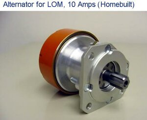

Електропитание на моем самолете есть,только без генератора. Для моих условий хватает ёмкости бортовой АКБ.
А за 16000 р. я такой генератор сам сделаю, из моторчика от печки. ;D  По ссылке генератор класный, только из другого мира.
Sanar
У меня генератор от Q-10,малогабаритный, мощный.

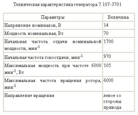

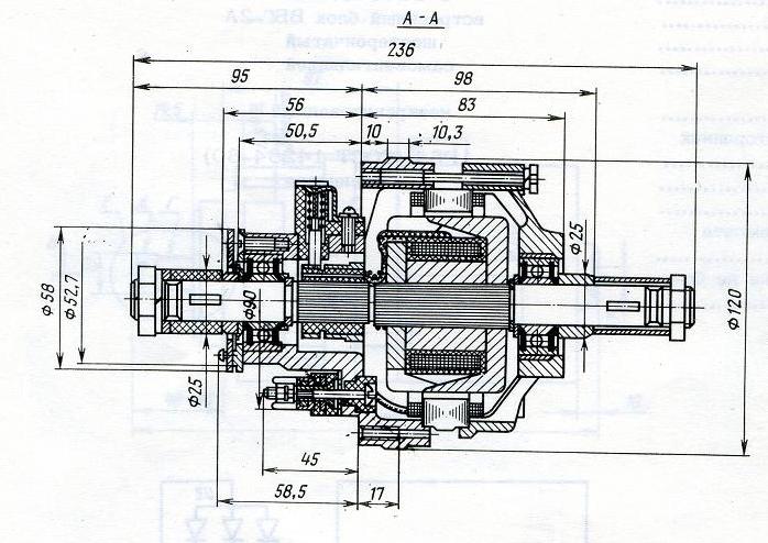

Сначала  про  генератор 120 Вт  по  ссылке.  Мне  кажется  что  это  генератор  от  мотоцикла  или  скутера.  Просто  он  установлен  на  точёную  стойку  с  двумя  подшипниками  внутри  и  валом  приспособленным  для  присоединения  к  мотору. Если  это  мотоциклетный  генератор  -  он  скорее  всего  высокооборотный  и  может  реально  выдавать  меньше  -  если  крутится  скажем  в  пределах  3000  оборотов  в  минуту.
Ну  а  сам  генератор  (  ротор  и  статор )  - примерно  такие :
( на  картинке  отечественный  клон  мотоциклетного  генератора  Дукати )
«генератор  ИЖ Планета 5  01.»
«характеристики генератора.»
По  таблице -
12  вольт - получим  при  970 об / мин ( при  минимальной  нагрузке ).
70 Вт - получим  при  1700  об  / мин  ( при  нагрузке  в  пределах  70  Вт  ).
105  Вт  получим  при  6000  об / мин.
При  оборотах  под  7000  -  получим  120 - 130  Вт.
Больше -  врятли  -  как  не  крути.  Упрёмся  в  насыщение  магнитного  потока.  Регулятор  -  требуется  шунтирующий  -  как  от  Ротакса.  Собственно  и  генератор  Дукати  -  в  каком  варианте  не  бери  -  они  все  похожи.

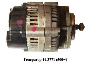

Генератор  500 Вт  12  вольт  от  мотоцикла  Урал.
«generator14.3771.»
http://baiker22-moto.narod.ru/moto/moto.dnepr/d_11/gen.14.3771.html
http://moto.w6.ru/motoural/elektrikaural/485-generator-500-vt.-opisanie.html
Минусов  у  него  2. Цена  и  вес.  Вес  =  3600 г.
Цена за  этот  кусок  железа  не  совсем  гуманна.  Вот  в  интернет  магазине  -  просят  6800 р.

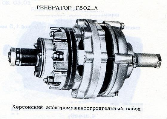

Г - 502 А  весит  -  3200  г.  и  может  выдавать  20 Ампер  при  3200  об / мин.  В  ряде  случаев  -  найти  такой  генератор  можно  за  пол  дюжины  пива -  в  ходовом  виде.  Ну  понятно  что  привод  всё  равно  надо  мудрить  както.
