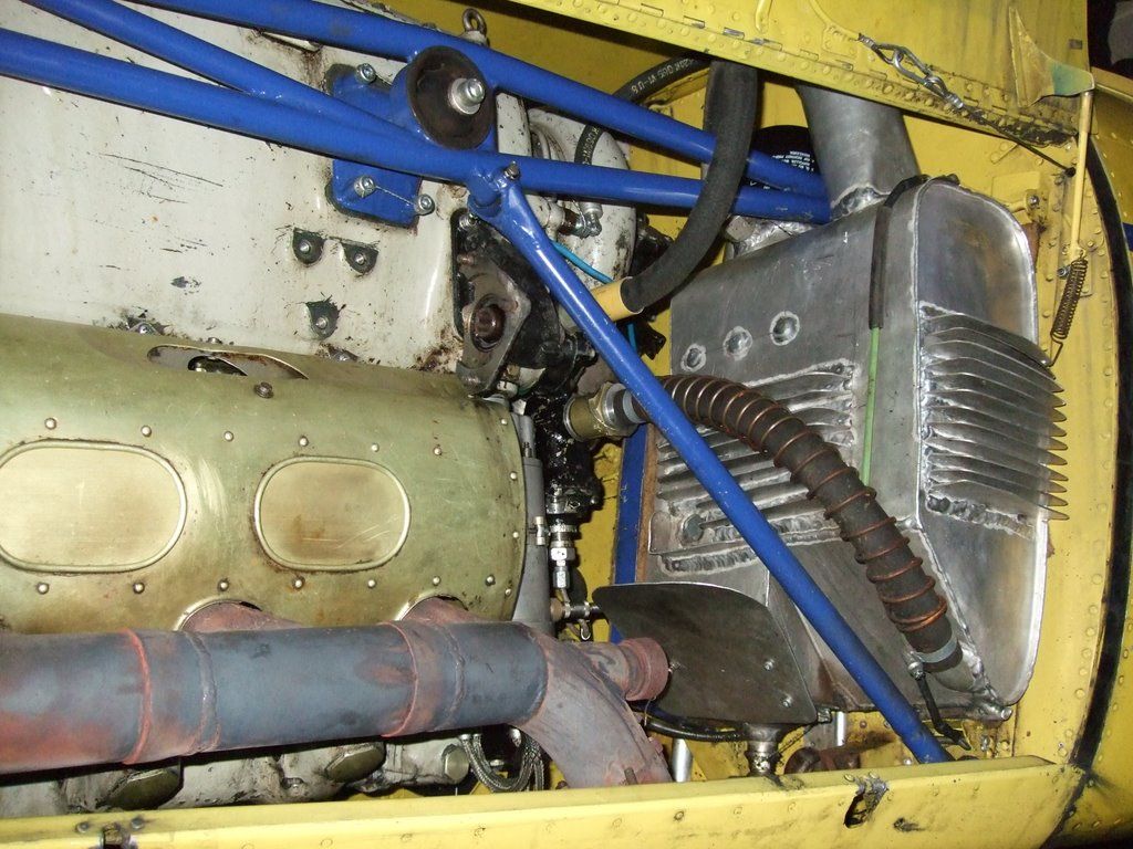

У меня автомобильный маслофилтр на возвратной магистрали был все время, но все равно отмитые частицы попадали в редукционны клапан. Филтр на верху маслобака, видно на снимке. Площадка от блока двигателя Волксвагена. Бак алюминевый с ребрами охлаждение-ненужен радиатор.

С коллектором было много проблем. Выривались шпилки, освобождались гаики, трескался сам коллектор. Из за температурных деформации из под цилиндров текло масло.
Новый  коллектор сделал из 4 свободно соединеных частей (видно на снимке). Проблемы кончились, по меткам видно как от температуры отделные части ходит почти на милиметр. Соединение газов практически непропускают. Труба входит в трубу около 8 мм.

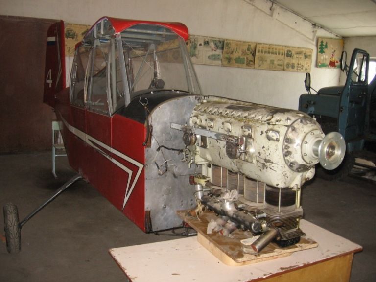

Понятно, естественно наддув требует более высокоотанового бенза. Спасибо, теперь и с бензином разобральсь. Сейчас заканчиваю установку двигателя где-нибуть в конце июня планирую летные испытания попробую без капота, если все будет номально и дадут летать, тогда и капот сделаю.

Cегодня заводил еще раз, так сказать генеральная репитиция. Новых свечей не нашел, поэтому старые промыл аэрозольным средством для промывки карбюраторов- помогло, заработал ровно. Довел обороты до 2000 с винтом 1.8м шаг1.3м ход РУДа при этом не более 25%. на полную пока не давал. На 2000 работа несколько минут потом стал регулировать холостой ход. В прошлый раз из за не работающей свечи и переливающего карба на холостых работал очень не ровно, теперь другое дело. Отрегулировал х.х. на 500об\мин, работает замечательно-ровно с настоящим авиационным звуком. При переключении магнет работа неменяется. Отработал минут 40 все отлично: легко запускается,холодный и горячий, хорошо переходит с малого газа на обороты, четко становится на холостой ход. Но ложка дегтя всплыла. Обнаружился осевой люфт к.в. милиметра 2. Надо устранять, а как я не знаю. Посмотрел схему, по ней понятно как к.в. упирается в шарикоподшипник при смещении вперед. Немогу разобраться, что удерживает к.в. от смещения назад? На схеме вроде гайка но схема у меня не четкая . Подскажите плиз кто с этим сталкивался.
