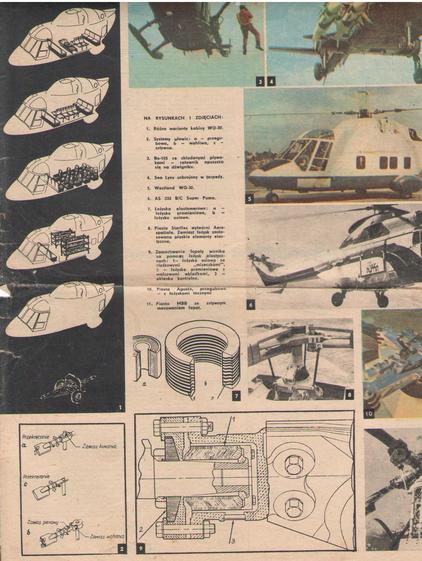

эту картинку я видел, только не совсем понипаю что там и как работает....
На рисунке 2.5 - втулка с пластиковой рессорой, которая работает только на изгиб в вертикальной плоскости и наверное совсем немного в плоскости вращения.
Такая втулка применена на вертолёте АС-355 и прочие его модификации.

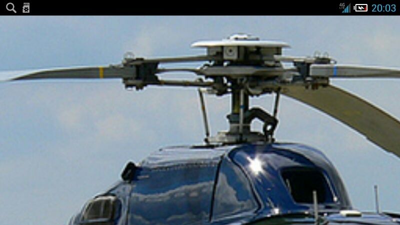

Здравствуйте.   Кто нибудь может что то сказать про эту  втулку?
Кстати, в этой втулке я не увидел элемента, который воспринимал бы нагрузку от поперечного отклонения стакана при махах лопасти в вертикальной плоскости и в плоскости вращения.
Значит такая конструкция допустима в осевом шарнире только на втулке, у которой обязательно должны быть и ГШ и ВШ.

Если только как осевой  то тогда зачем он вообще  нужен.    эластомер под цифрой 2 какую функцию выполняет
Макsим
Я хочу построить вертолет
В полете - это одно, а надо ж еще смотреть, как поведет себя эта резина, когда лопасть ляжет на нижний упор? Там-то нагрузка не деццкая
