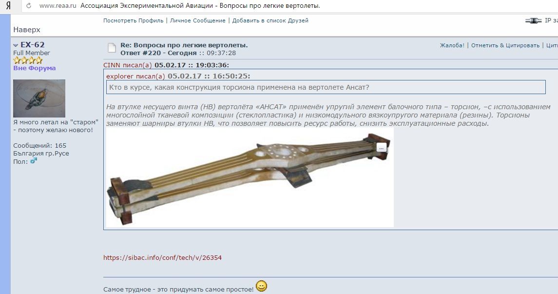

Кто в курсе, какая конструкция торсиона применена на вертолете Ансат?
На втулке несущего винта (НВ) вертолёта «АНСАТ» применён упругий элемент балочного типа – торсион, –с использованием многослойной тканевой композиции (стеклопластика) и низкомодульного вязкоупругого материала (резины). Торсионы заменяют шарниры втулки НВ, что позволяет повысить ресурс работы, снизить эксплуатационные расходы.
https://sibac.info/conf/tech/v/26354
rotordive
Да вот скольккотя не думаю о конструкциях НВ, прихода к такому мнению, либо НВ двухлопастой по типу Робинсона, но если 3 и более лопасти то торсион, все остальное реально усложняет конструкцию....
У вас НВ скольки лопастной планируется ?

  эластомер под цифрой 2 какую функцию выполняет
Не факт, что это эластомерный шарнир.
Возможно, что это просто какой-то уплотнитель.
По чертежу видно, что шайба, к которой крепится флянец стакана, упирается в ось плотненько.
