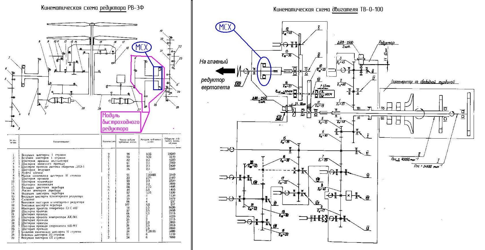

Мало чего нашел про обгонные муфты, просматривая конструктивные схемы вертолетов понял что муфта устанавливается на ведомом шкиве промежуточного вала.
Вот тут возник вопрос, где можно посмотреть муфту готовую, у которой наружнее кольцо будет ведущим?
Почему нельзя установить муфту на ведущем шкиве промежуточного редуктора, только из за паразитического сопротивления на авторотации или еще есть какие моменты? Если же муфту можно установить на ведущем шкиве промежуточного редуктора, то тогда нужна муфта у которой ведущим кольцом будет внутреннее кольцо, а таких муфт готовых продается вагон.....

Вот тут возник вопрос, где можно посмотреть муфту готовую, у которой наружнее кольцо будет ведущим? Почему нельзя установить муфту на ведущем шкиве промежуточного редуктора, только из за паразитического сопротивления на авторотации или еще есть какие моменты? Если же муфту можно установить на ведущем шкиве промежуточного редуктора, то тогда нужна муфта у которой ведущим кольцом будет внутреннее кольцо, а таких муфт готовых продается вагон.....
Наружное или внутреннее кольцо ведущее - разницы нет для муфт, главное, чтобы по оборотам и моменту проходила.
Имел дело вот с этой серией -  GMN  - FP
http://www.gmn.de/de/freilaeufe/produkte/komplettfreilaeufe/produktinformation.html
Наружное ведущее кольцо было в большом (ведомом) шкиву.Работает без проблем.
Конечно лучше установить муфту  на малом шкиве двигателя, момент меньше,  но там обычно места нет для поддерживающих муфту подшипников и обороты большие.

Идем сюда  http://www.reaa.ru/cgi-bin/yabb/YaBB.pl?num=1458012547  - скачиваем, читаем. Все подробно о МСХ разных типов.
Почему нельзя установить муфту на ведущем шкиве промежуточного редуктора...
МСХ - очень "тонкий" элемент конструкции, капризный. В "большой" авиации обычно устанавливается на выходном валу быстроходного редуктора, где "уравновешиваются" требования двигателистов, вертолетчиков и возможности самой МСХ (в ней много технических нюансов).

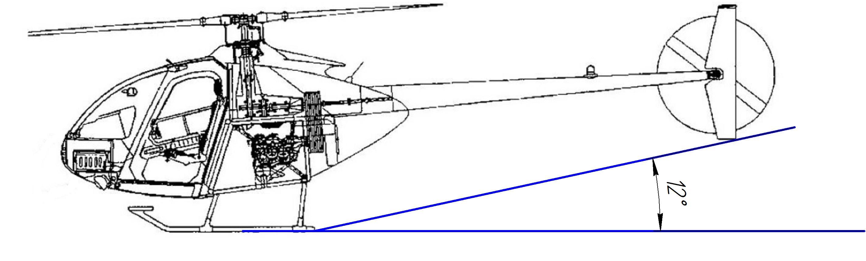

Подскажите пожалуйста, как выбирается расстояние от земли до кончика лопасти РВ когда он расположен вертикально? Угол посадочный определённый берется?  Овообще на размерности вертолета Сафари достаточно 1-1.1 м?
vert
Я строю вертолеты!
Южный Урал
Посадочный угол от основного шасси (заднего края полозка) до нижней точки опоры РВ из условия посадки на авторотации, желательно  не менее 12 градусов.

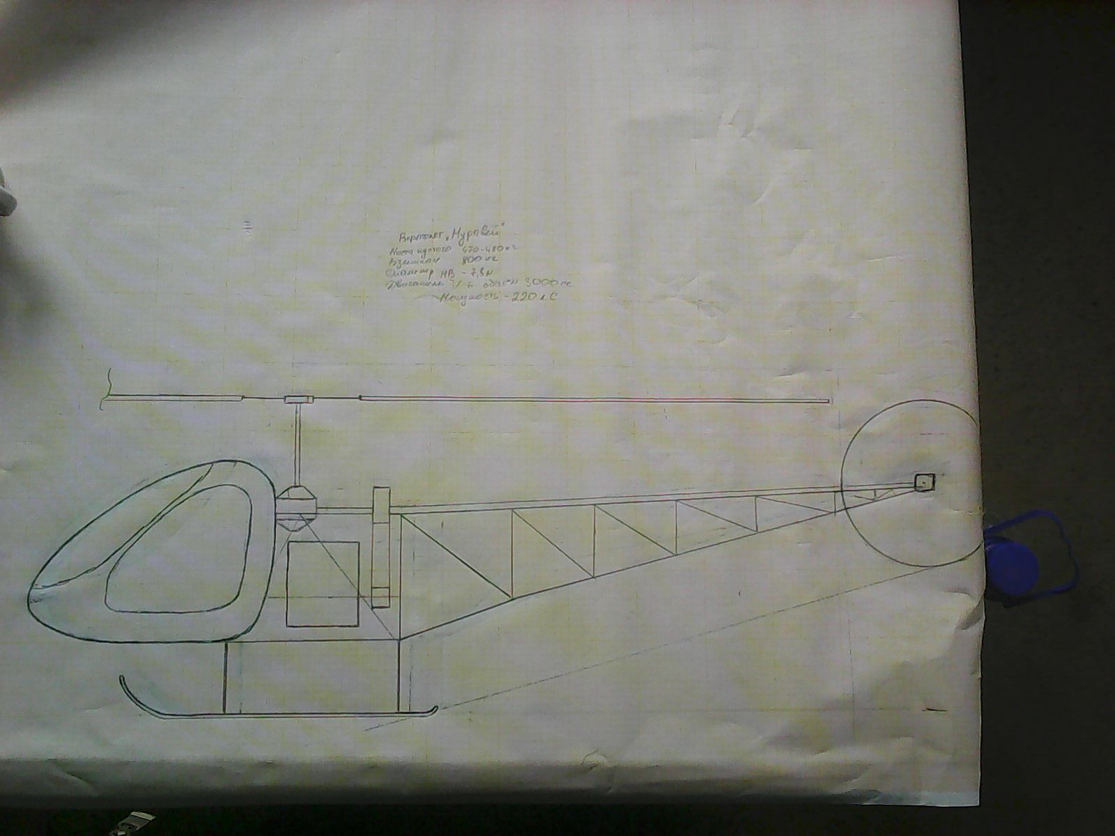

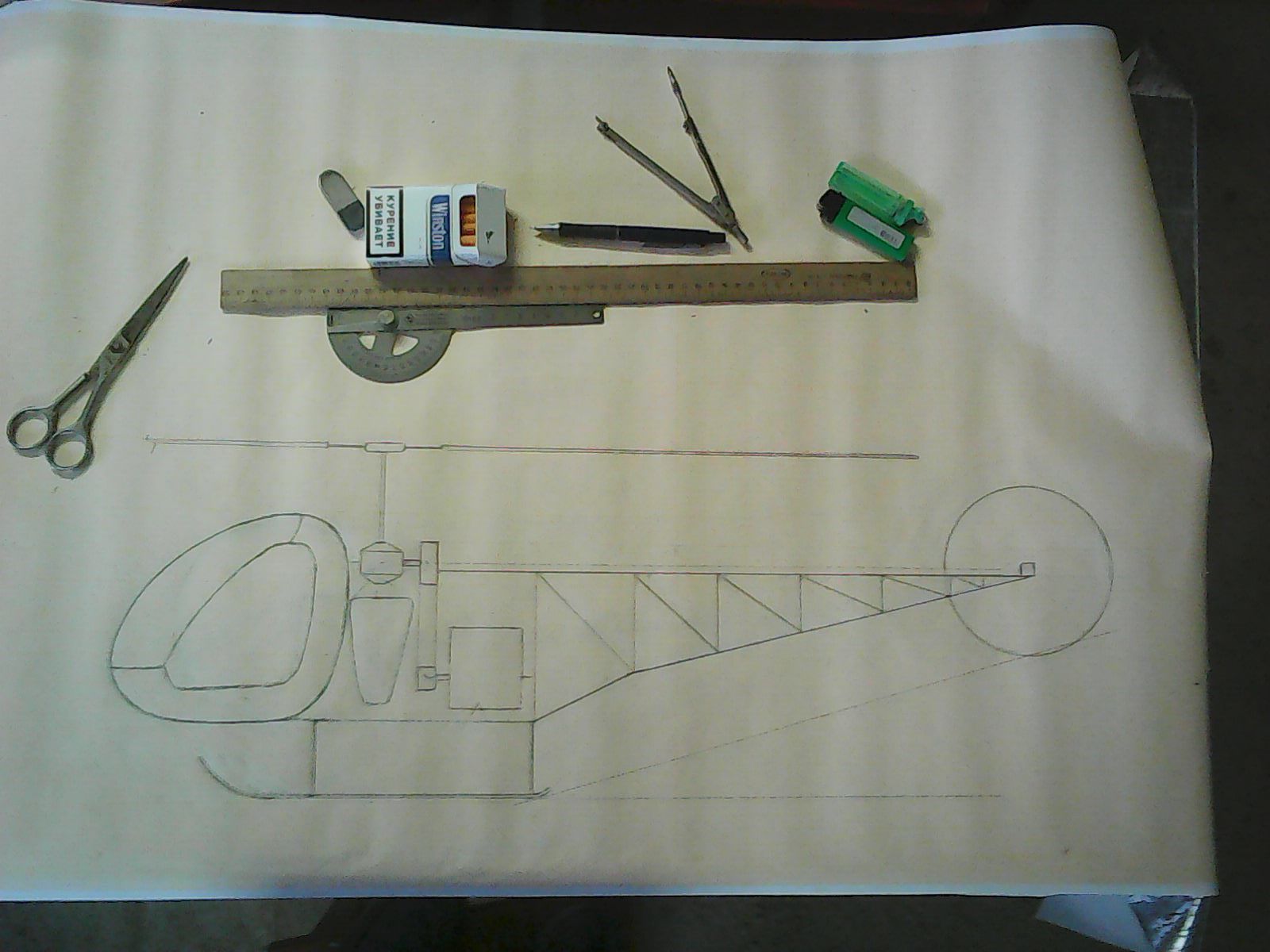

Заехал сегодня в гараж часик убить, взял любимый карандаш и бумажки кусочек и набросал пару схемок, что можно в них подвинуть переставить и т.д.?
Вот еще вопросик, какие плюсы и минусы ферменных конструкций вертолетов?
vert
Я строю вертолеты!
Южный Урал
Вал наклоняется вперед у транспортных и скоростных вертолетов для лучшей балансировки в крейсерском режиме, чтобы лопасти НВ и автомат-перекоса в крейсере перпендикулярно валу стоял, износ шарниров меньше. Для самодельного вертолета - основной режим висение и малые скорости, вал можно вертикально.
По картинкам. Расположение двигателя -  от центровки зависит, сколько кабина и хвост весят.
По ферме непонятно- какая альтернатива? Клепанный дюралевый фюзеляж, или цельнокарбоновый? Для гаражного изготовления, ферменный - просто и дешево! Трубы. болгарка, наждак и сварка. ;)

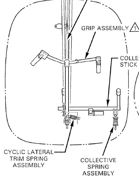

И ещё, какие триммера на лёгких вертолетах делают или пружинные догружатели? И вообще нужны ли они?

На легких вертолетах усилия на ручке небольшие. Обычно делают пружинную загрузку ручки для удобства ощущений  летчика, чтобы знать где "нейтраль".  Нейтраль устанавливают механической регулировкой. См. например Робинсон.

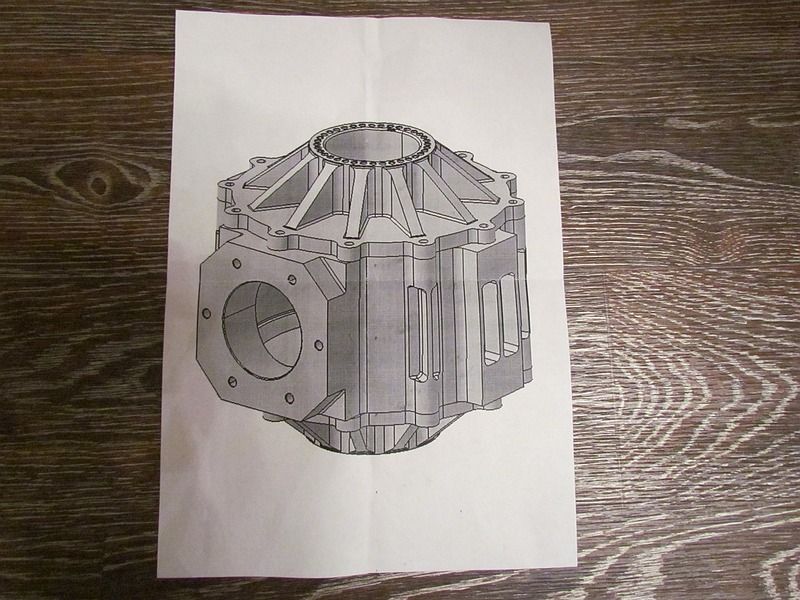

Немного порисовали, вот что получилось....
корпус главного редуктора амг6, вес правда большеват выходит программа показала 12 кг.... не многовато для такой детали в  вертолете со взлетным 750 кг?
