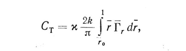

Насколько понял знак интеграла это в смысле суммы значений Ст каждого элемента , правильно понял ?
vert
Я строю вертолеты!
Южный Урал
Нет. Под интегралом циркуляция по радиусу лопасти. См. далее формулы 1.8, 1.9 и раздел 1.2 - Упрощеное определение аэродинамических характеристик...
Нет. Под интегралом циркуляция по радиусу лопасти. См. далее формулы 1.8, 1.9 и раздел 1.2 - Упрощенное определение аэродинамических характеристик...
скажу честно , не все понял ) на формулу 1.6 идет ссылка на странице 16 второй абзац. Я правда так не совсем понял ,формула 1.6 определяет Ст по элементно или всей лопасти .(хотя пока писал то уже понял что дает по винту , потому как там есть учет потерь на концевые потери (перед интегралом) И я соотвественно думал что предел интегрирования от нуля радиуса до 1 . Формула 1.8 находит через Гсередний что явно даст Ст по винту , то есть формула 1.8 и формула 1.21 даст тот же результат что и 1.6 .
vert
Я строю вертолеты!
Южный Урал
Да.

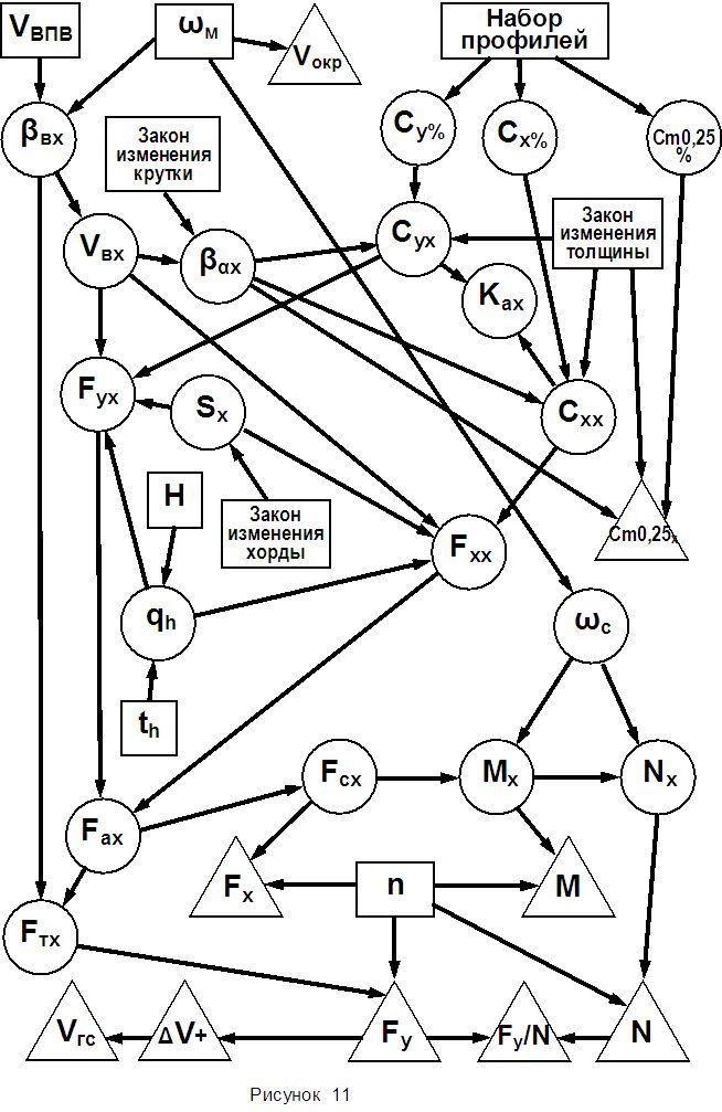

Чтобы правильно посчитать надо учесть все параметры которые влияют на конечный результат.
Вот граф расчета расчета параметров несущего винта.
Каждая стрелочка это отдельная формула только для одного элементарного участка лопасти.
В том графе расчет ведется для десяти элементарных участков лопасти от корня лопасти (не от оси вращения)
и до конца лопасти.
Другими словами расчет повторяется 10 раз.
Вот граф расчета параметров несущего винта.

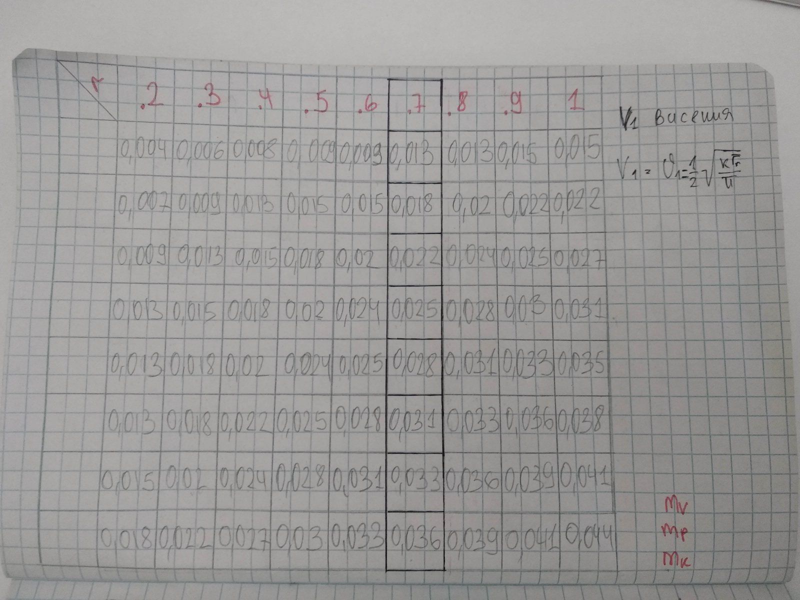

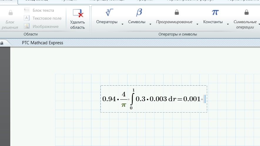

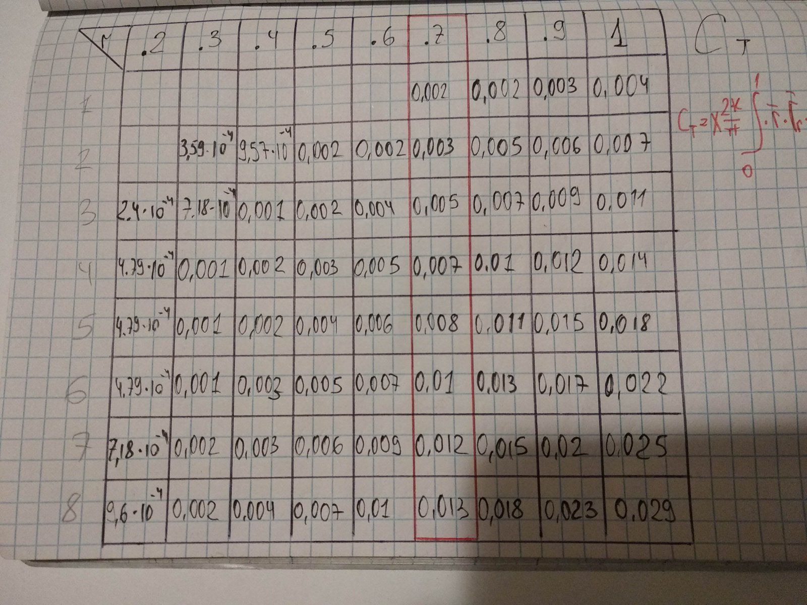

Кстати вот то что я насчитал , ипоследний скрин это как считал в маткаде Ст , в чем абсолютно не уверен и проверит возможности нету .

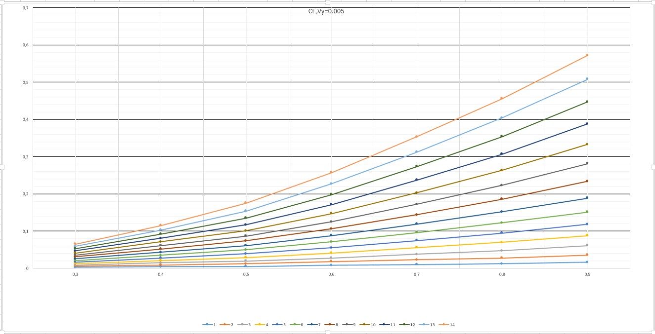

что получилось , график зависимости Ct от угла атаки на разных участках лопасти при Vy=0,005 лопасть без крутки
Anatoliy.
Севастополь
Несколько вопросов:
В предыдущем посте Вы спрашивали про Сх, а рисуете графики для Ct.
Что это за параметр Ct и что это за Vy=0,005 лопасть без крутки ?
С помощью чего Вы рассчитывали и строили это семейство графиков?
Сколько секунд Вам потребовалось для расчета и построения этого семейства графиков для
Посмотрите тему "Программа расчета несущего винта в режиме осевой обдувки"
Тема находится в разделе "Вертолеты".
Может это облегчит Ваши расчеты?
В той программе можно и рулевой винт посчитать если Вы задумали вертолет с рулевым винтом.
А причем предыдущий пост ? Какая связь ? Ct читай как Ст. У меня ноутбук не имеет на клавишах кирилицу потому иногда я пишу латиницей -просто быстрее
