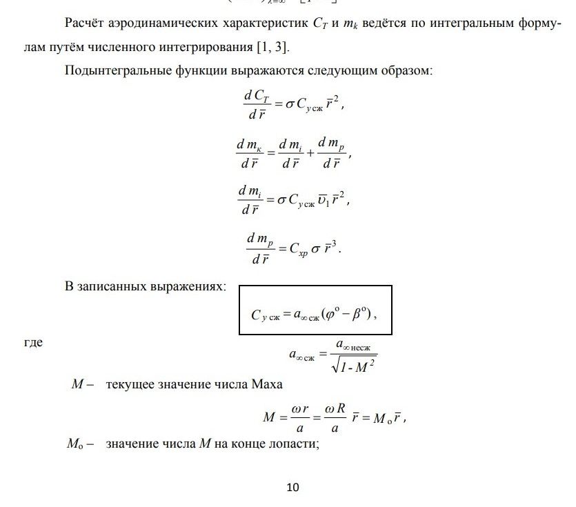

Когда считают НВ считают характеристики каждого сечения лопасти . Вопрос, когда посчитано значение Су поэлементно то Су всей лопасти будет среднее значение или сумма всех элементов ? Вопрос банален , знаю .

Су всей лопасти - такого понятия вроде нет. По Су сечений считают тягу и потребную мощность и потом суммируют (интегрируют) по всей лопасти. А Су лопасти -это видимо Су на R 0.7 и используется для упрощенных расчетов.

Похоже что так и есть . Я вот просчитую нв по методичке ( той что послал на мейл ), и там есть ошибки в формулах , вроде как результат в радианах а там обозначено что в градусах должен быть . А это все для определения Су сж и я вот не могу понять правильно ли я посчитал или нет . Вот и спросил чтобы понять для себя насколько этот параметр отличителен от Су нв .
вот тут выделенная формула .Значения углов фи и бета должны быть в градусах , а значение а в радианах , это абсурд? Эта формула с книги Юрьева и там он четко пишет что либо все в радианах либо в градусах . Если считать так как здесь написано то Су элемента больше 5 что не может быть а если считать все в одних размерностях то значение Су элемента выходит от 0.038 до 0.1 и я сомневаюсь в правильности этих значений. (это для угла атаки 2 градуса )

Если все в градусах, то а=0,1, если в радианах то а=5,6. Ориентироваться можно на Вильдгрубе, стр.15.

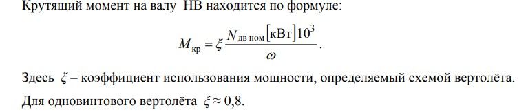

посчитал mk , получилось 153 кгс*м при 2 градусах угла атаки . Явно много , где то есть ошибка .
есть вот такая формула , (это все нужно для определения тяги рв) Так вот у меня при 170м /с и 37 квт двигателя выходит около 200кг на м и я сомневаюсь в правильности этого значения .Может считаю не правильно ?

На валу - Мкр (кгм) = 974* N(квт) / n (об/мин), т.е. на валу НВ при (допустим) 600 об/мин - Мкр=974*37/600= 60 кгм
