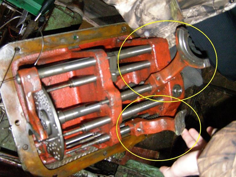

Починяю станок 6м82. С запчастями в округе беда.
Ищу вилки в механизм переключения скоростей шпинделя. Нутром чую должны подойти от станков 6м83, 6р82-83 и их модификаций, и скорее всего от 6р12-13, наверняка еще от каких-то.
Может ли кто помочь в этом вопросе? 🙂

Проще отремонтировать эти.
Верхнюю попробую наплавить на горячую. А вот с нижней сложнее...

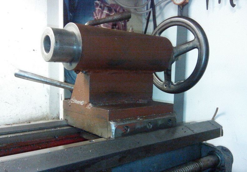

Вот уж точно бы не ломал голову, самодельную стальную сварить, а при желании даже бронзовые накладки привинтить
Вот, не чтобы хвастать, а чтобы показать, что не для красного словца -когда налаживал свой станок, использовал мощности родного цеха, кроме сварки всё моё.

Большую вилку наплавил
http://www.chipmaker.ru/index.php?app=core&module=attach&section=attach&attach_rel_module=post&attach_id=2571176
Малую заказал. Ее тяжело будет восстановить - выломан кусок. Делать с нуля - дороже выйдет.
