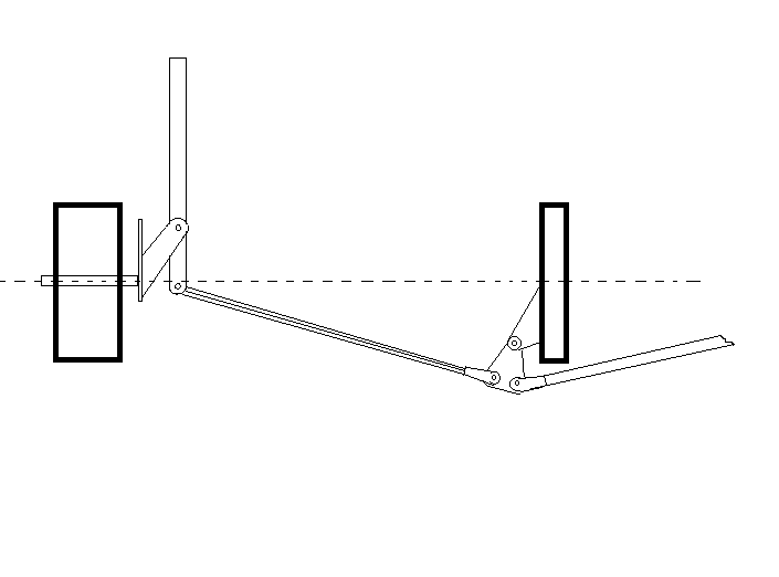

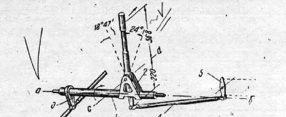

Владимир, при отклонении РУС по крену тяга РВ будет перекручиваться. Осевого шарнира нет? За счет сферических подшипников? Тот, который вижу в регулируемом наконечнике не может так работать, шарики заклинивает. ШС могут обеспечить отклонение, но суммарно двух, стоящих с обоих концов соединения тяги с РУС и качалкой. Но должны быть упоры, иначе после выборки зазоров начнет проворачивать или скручивать резьбу. Осевой поворот тяги за счет подвижности в резьбе регулируемого наконечника некорректен.

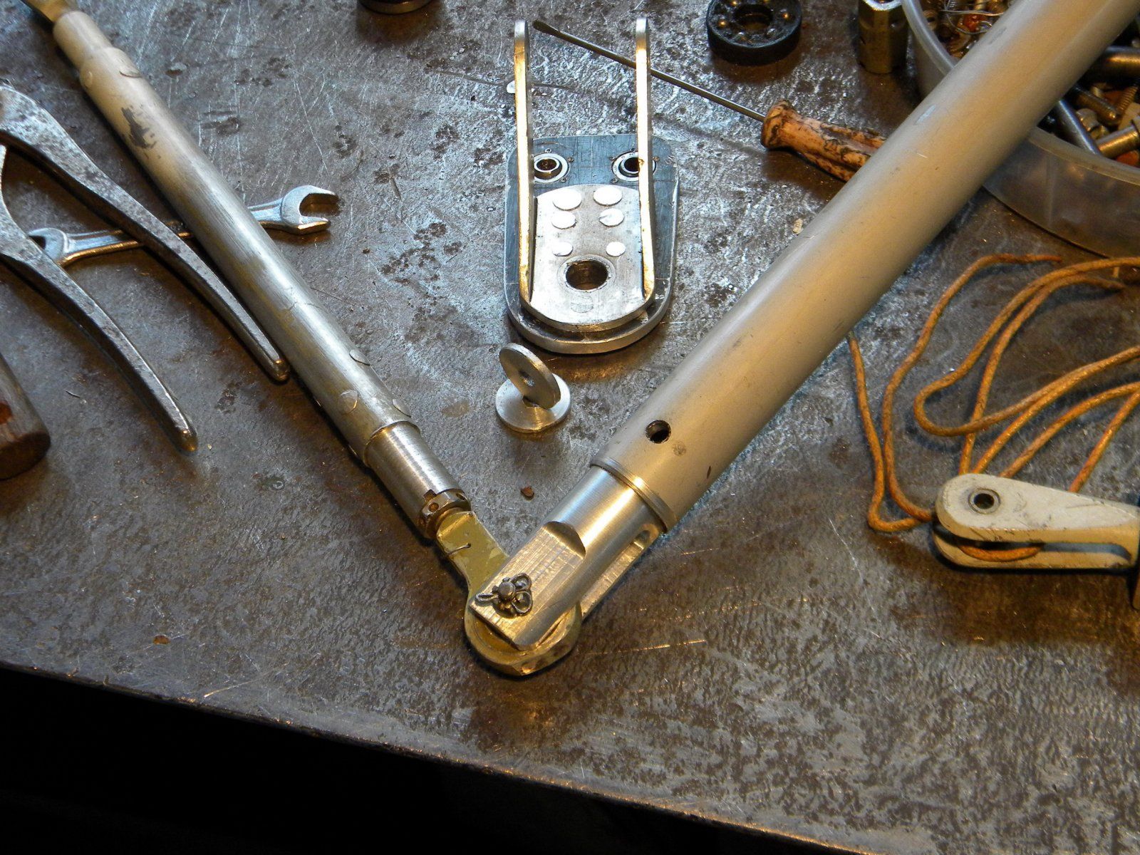

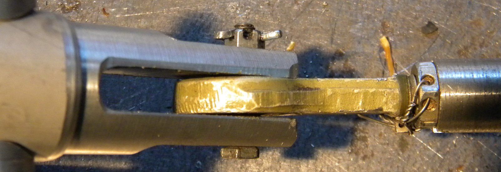

Да, осевой поворот тяги здесь за счет подвижности в резьбе. Да не по феншую, но пока переделывать это не буду. И так уже зациклился на этом РУСе.

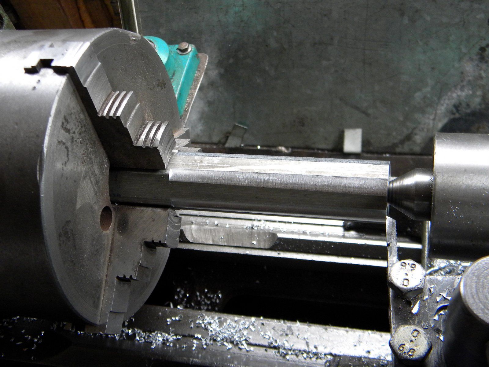

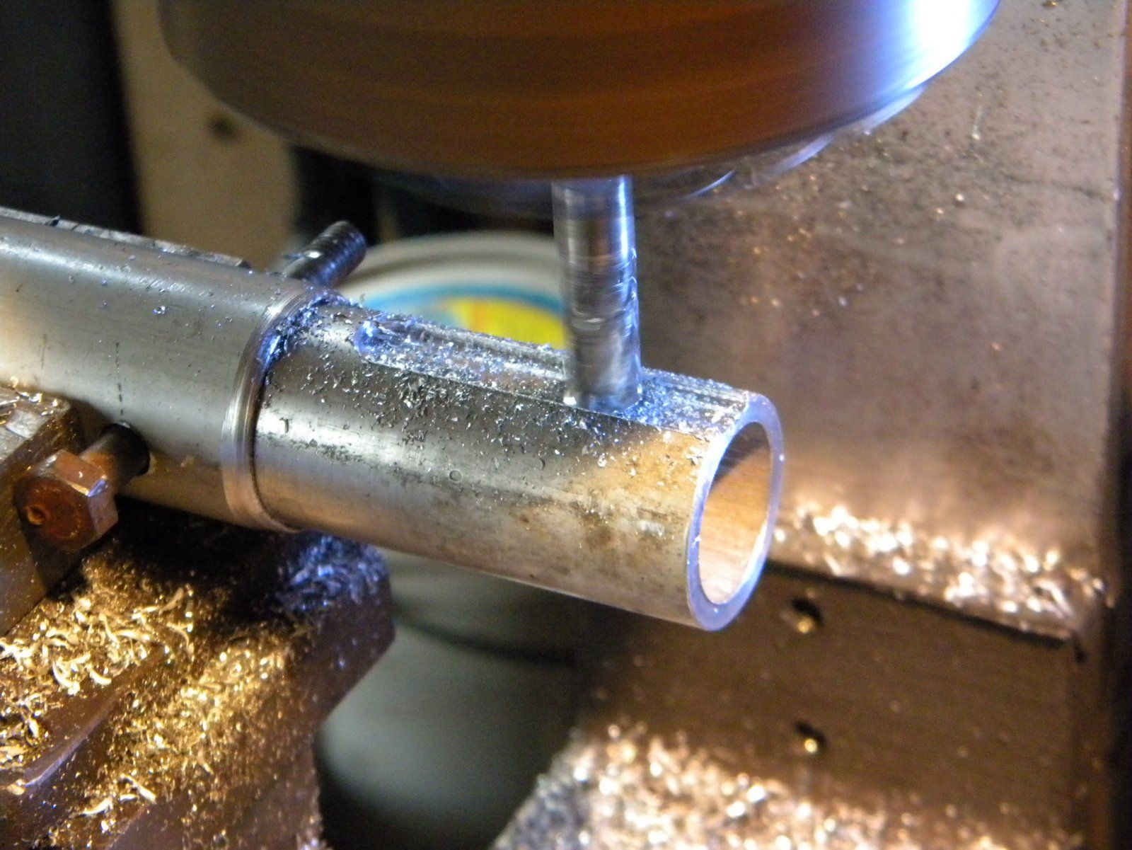

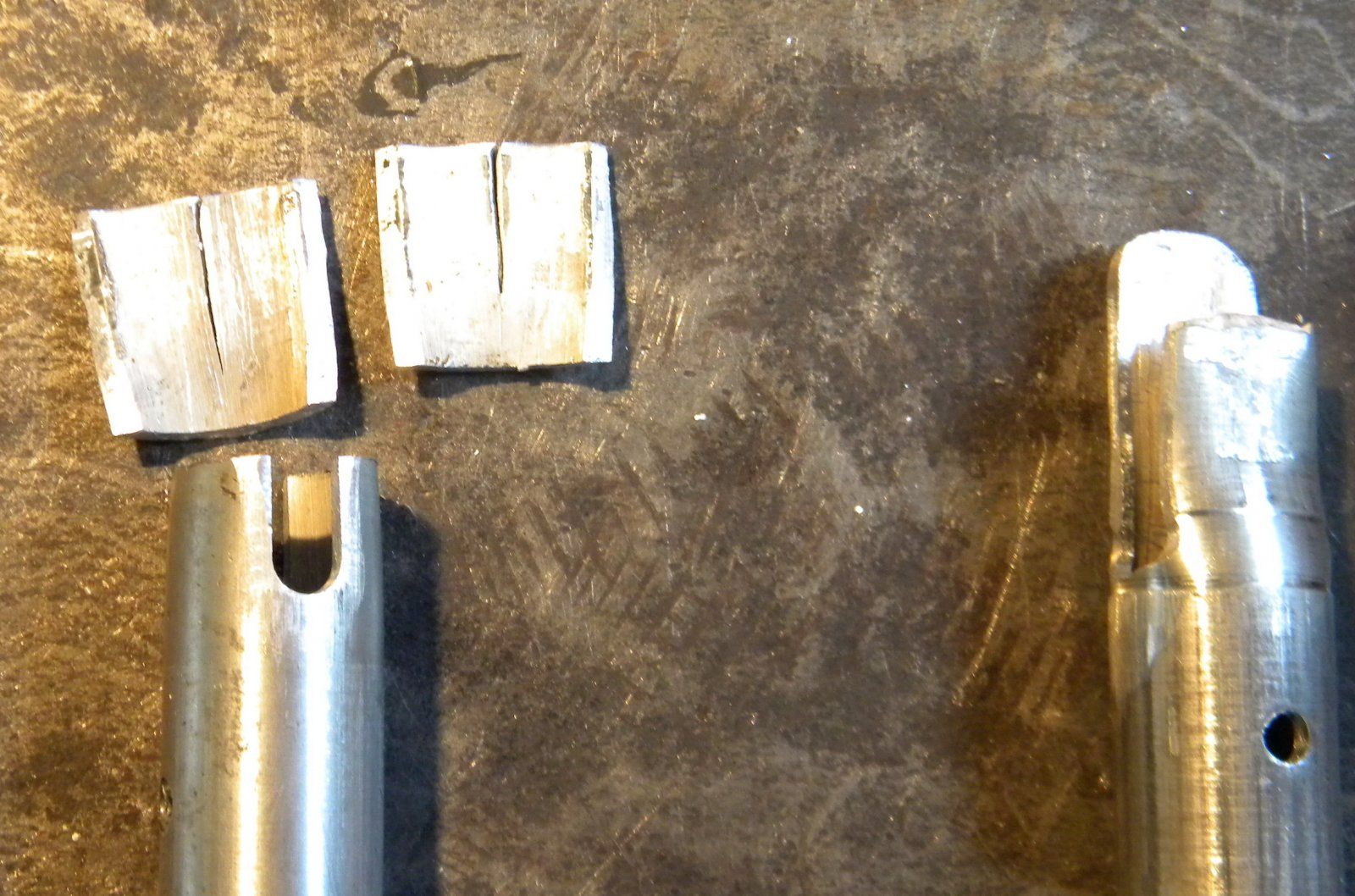

Вчерашний день впустую. Сегодня предварительная фрезеровка вилки и сжатие в тисках через прокладку, чтобы распрямить ушки вилки не прокатило. Тоже получился продольный излом, но более красивый. Всё таки труба жесткая и деформируется плохо. Два раза на те же грабли:confused:
Придётся использовать шестигранник, и полностью фрезеровать вилку.

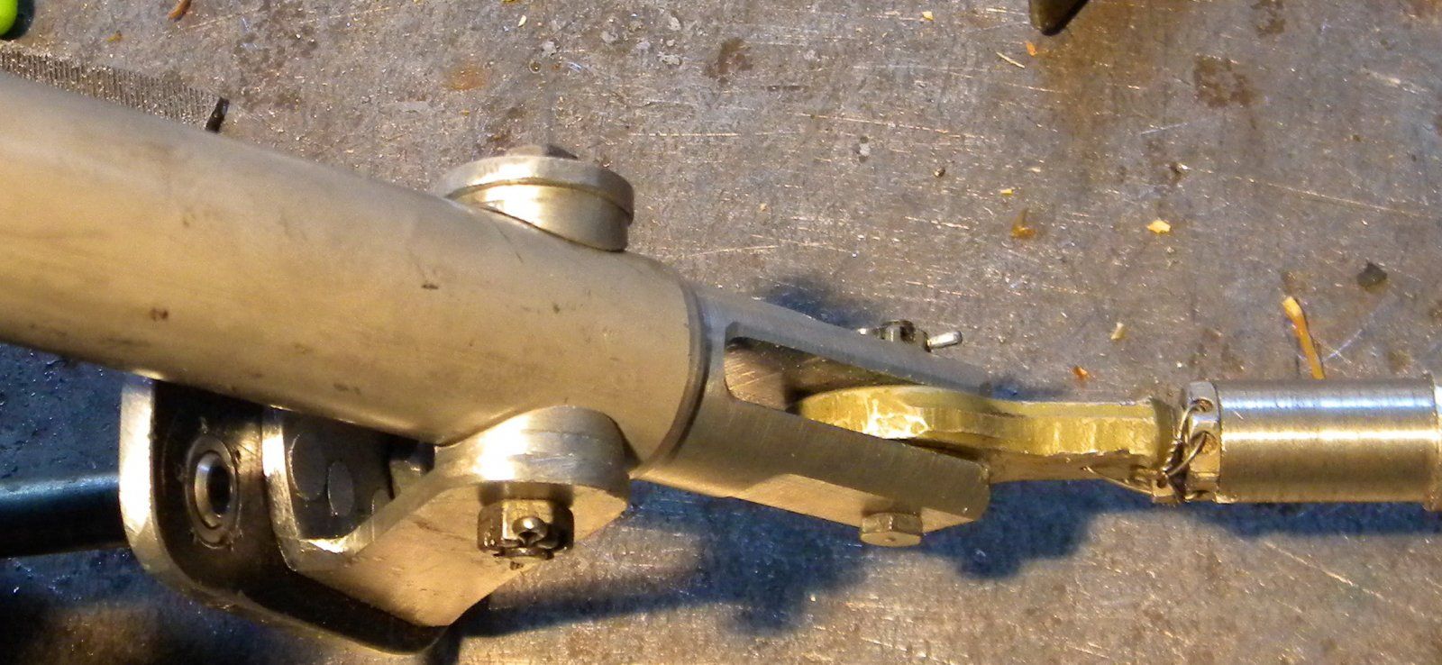

Чтобы РУС не тёрся в качалке цилиндрической поверхностью, пришлось сделать радиусные шайбы.
Ещё нужно немного распилить зазор по краям от отверстия, чтобы тяга могла отклоняться от плоскости вилки при наклонах РУСа. Поторопился шплинтовать.

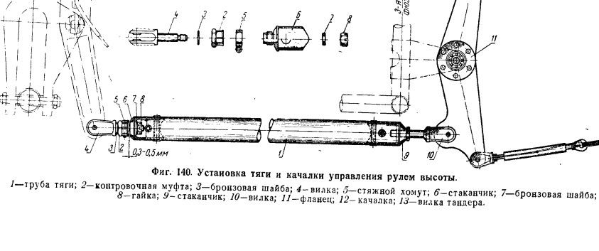

Думаю, что всё таки, ничего криминального в этом нет. Длина резьбы внутри не меньше 30 мм. В резьбовой части тяги есть маленькое отверстие для смазки. Всё будет смазываться и контролироватся. При появлении люфтов в резьбе, всегда можно выточить новую вилку с увеличены диаметром резьбы. Это проще, чем делать осевой шарнир в тяге.
iae
На фотках плохо видно. Вроде у вас такая схема управления. В таком случае никакого осевого шарнира не требуется. На заднем конце тяги ставится карданный шарнир. Главное, чтобы тяга выходила на одну горизонталь с осью вращения качалки элеронов.
КВА
Iae, поверните РУС по крену вокруг оси "а" и вы поймете, что после выборки зазоров в подшипниках (ШС) в тяге 4 и качалке 5 тягу 4 начнет перекручивать. А несовпадение конца тяги 4 с осью "а" желательно для независимости каналов упрпвления. Почти на всех наших это не соблюдается и никаких особенностей в управлении не чувствуется. На наших "Мухе" и "Орлане" РУС шарнирно закреплена на полу а вал 1 одновременно является тягой РВ.
iae
Да ничего не будет перекручивать. Вы невнимательно прочитали. Тяга к качалке крепится через карданный шарнир. А если уж вам так хочется, чтобы тяга вращалась, сделайте на подшипнике скольжения, как к примеру на ЯК-12. А вращение в резьбе, которая будет к тому же под продольной нагрузкой - резьбу съест.
argentavis
Я люблю строить махолёты!
Здесь ось РУСа не совпадает с осью тяги. поэтому карданчик тут не поможет. Тяга перекручиваться всё равно будет. Кроме того, из-за не совпадения оси тяги с осью РУСа тяга сильно отклоняется от плоскости вилки. Сделано так, чтобы обойти задний лонжерон. Хотя не знаю, что мешало проткнуть его этой тягой. Монтироваль и осматривать неудобно, дыра в днище, нужен обтекатель снизу, чтобы на ловить траву на тяги.
Но пока буду делать так как есть

iae
Ну да тяга будет вращаться, затупил, что-то.
