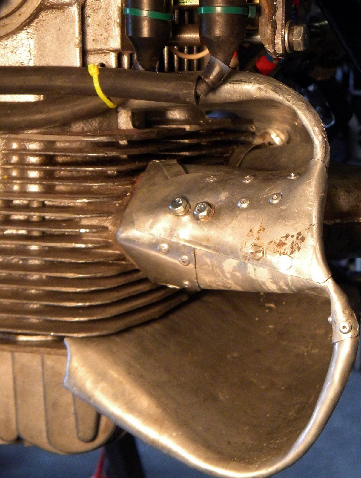

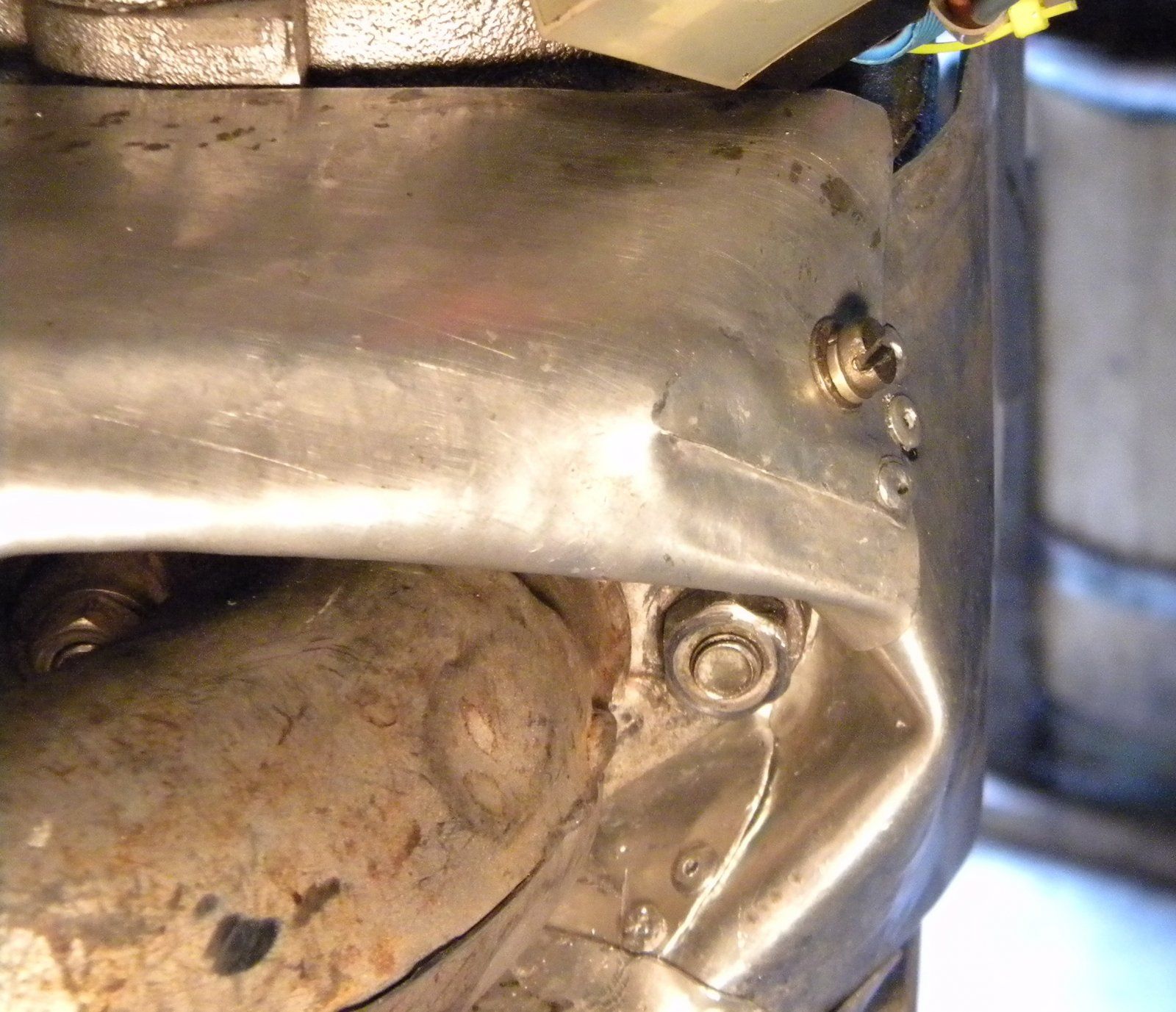

Ну вот воздухозаборники готовы, а чтобы сформировать выходные каналы сначала нужно поставить карб поставить. И тут меня шибануло. Так захотелось дым пустить, а у меня ещё прокладок под коллектор нет. Тут весьма не к стати у нас разразилась гроза и вырубился свет и пришлось дальше работать с налобным фонариком. Нашел паранит 0,6, вырезал 4 штуки под и на "очки" коллектора. собрал выпускную сторону уже окончательно

А вот про перегородку между цилиндрами забыл. Ладно, пусть пока так. Потом поставлю.

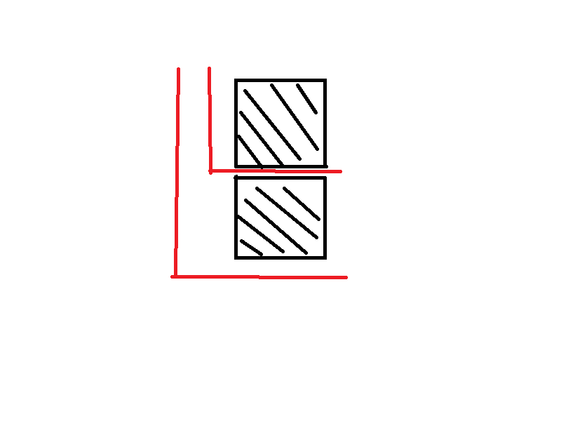

Уж больно всё мудрено с дефлекторами. У меня стояли две перегородка как на рисунке и этого вполне хватало.
Да что тут мудрёного? Всё так и есть, только плавненько уменьшается сечение. И разделить перегородкой цилиндры забыл. Но сделаю позже. Жестяные работы мне не в новинку делать.
Ещё на головки воздухозаборники не делал. Но это потом на выходных дефлекторах цилиндров сформирую. Работы ещё много до полноценных испытаний и доводки.

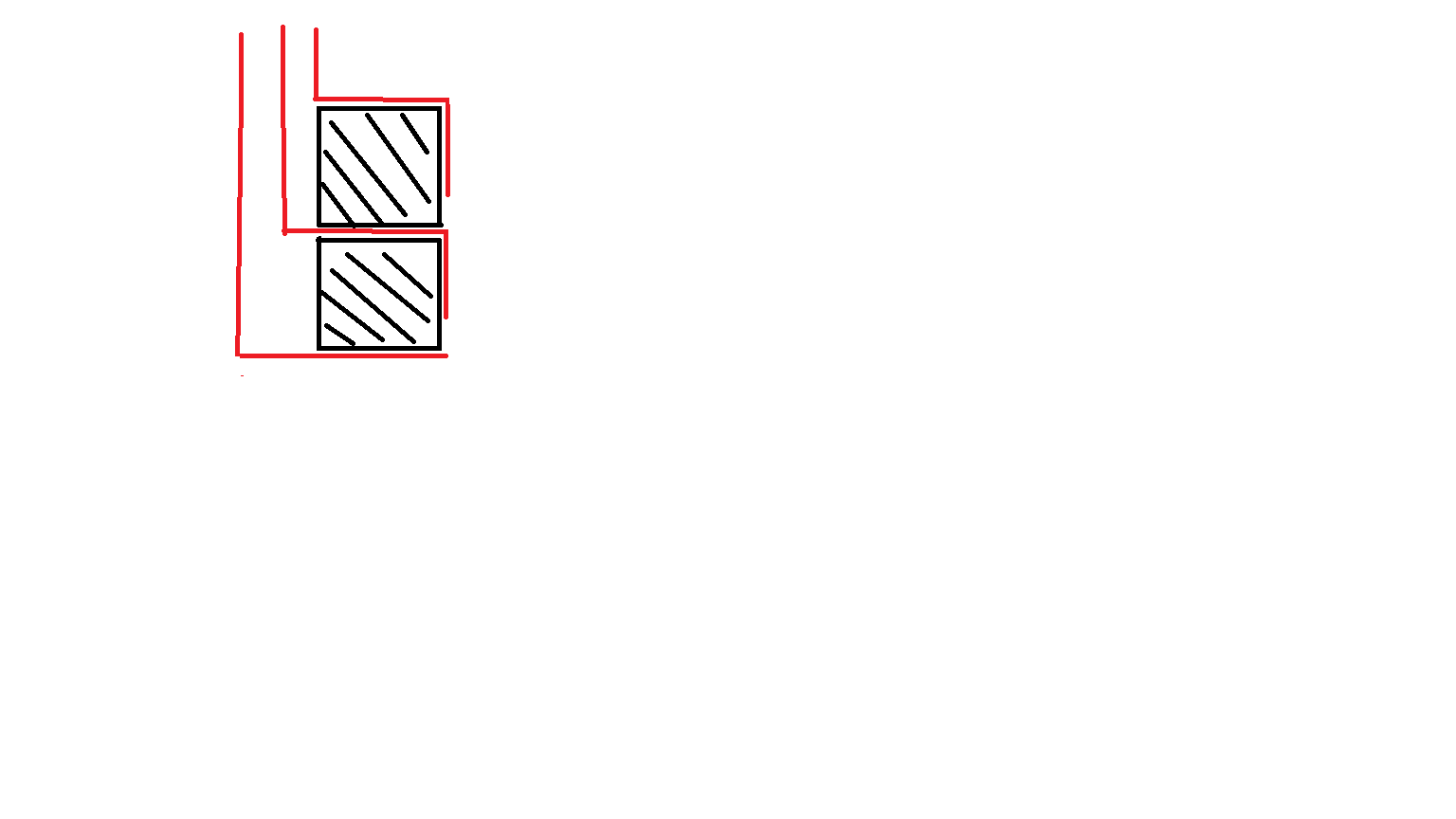

Уж больно всё мудрено с дефлекторами. У меня стояли две перегородка как на рисунке и этого вполне хватало.Посмотреть вложение 435746
Вообще-то, примерно так (есть и другой вариант - просто, этот похожий) правильнее. Целью является, чтобы ни одна струйка тока не миновала межреберного пространства, включая и его теневую часть.

Агащазблин! Создать застойную зону в "углах" это несомненно "правильнее". Да! 😁
Видимо НЕ двигаться воздух по пути наименьшего сопротивления предполагается заставить уговорами.

Владимир Павлович справа по рисунку карбы стояли неудобно было /из-за кожуха/ к ним подступиться, скажем снять без полного снятия кожуха, я не стал ставить с их стороны/хотя стояли/ и обошлось. Конечно так правильнее с Вашим дополнением.

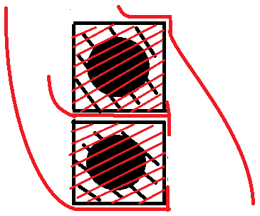

Вот тут ты не прав Слава! Вот для того чтобы воздух двигался по пути наименьшего сопротивления туда куда нужно, и делаются всякие воздухозаборники и направляющие пластины. Если не закрывать углы то воздух выйдет из межрёберного пространства гораздо раньше в зону наименьшего сопротивления, оставив их без охлаждения.

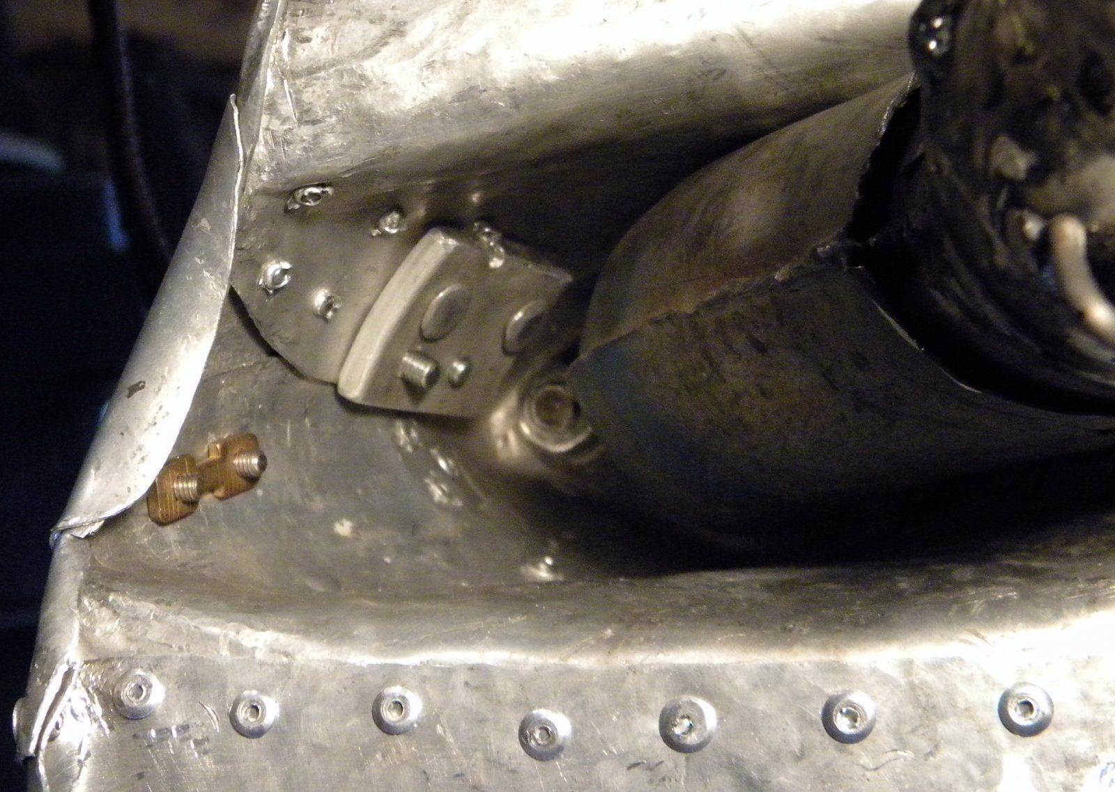

На реальном моторе всё несколько сложнее. Надо увязывать это и с выпускным коллектором и с впускным, и присутствием карбюратора, который тоже нужно потокам обходить. К стати разделительную перегородку совсем не обязательно доводить до входного среза воздухозаборника. Это можно сделать и непосредственно перед поворотом к задней стороне первого цилиндра.
А по головкам здесь приходится направлять поток в другом направлении из-за угла наклона рёбер относительно оси мотора
Ну и ещё, выходной дефлектор можно и не делать, если будет закрытый капот, а на нём есть выпускной канал отсасывающий воздух из под капота. Выхлоп к стати можно оформить, как инжектирующий и это повысит разрежение и усилит циркуляцию охлаждающего воздуха. Но карбюратор придётся наддувать набегающим потоком.
Так, как нарисованно - будет застойная зона в правых верхних углах цилиндров. Поворот потока на 90 градусов снижает скорость потока примерно вдвое, а значит, по закону Бернулли, вдвое повышает статическое давление в потоке(читай, сопротивление).
На смену ушедшему воздуху тут же придёт следующая порция, ускорение потока ведёт к более интенсивному охлаждению. Потому "закрытие углов" может наоборот, иметь целью снятие локального переохлаждения цилиндра/головки.

С утра занимался мелочевкой, сделал стопорную шайбу под гайку крепления ведущей шестерни. Снял опять воздухозаборники всё таки, и начал перегородку между цилиндрами из картона кроить. Да вот и обед подоспел.
