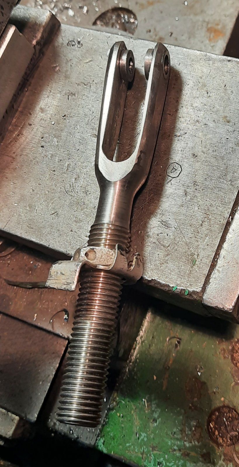

А вот и втулочки со шляпками изнутри, чтобы шайбочки не совать в зазоры, как тут раньше было на самолете в некоторых вилках.
