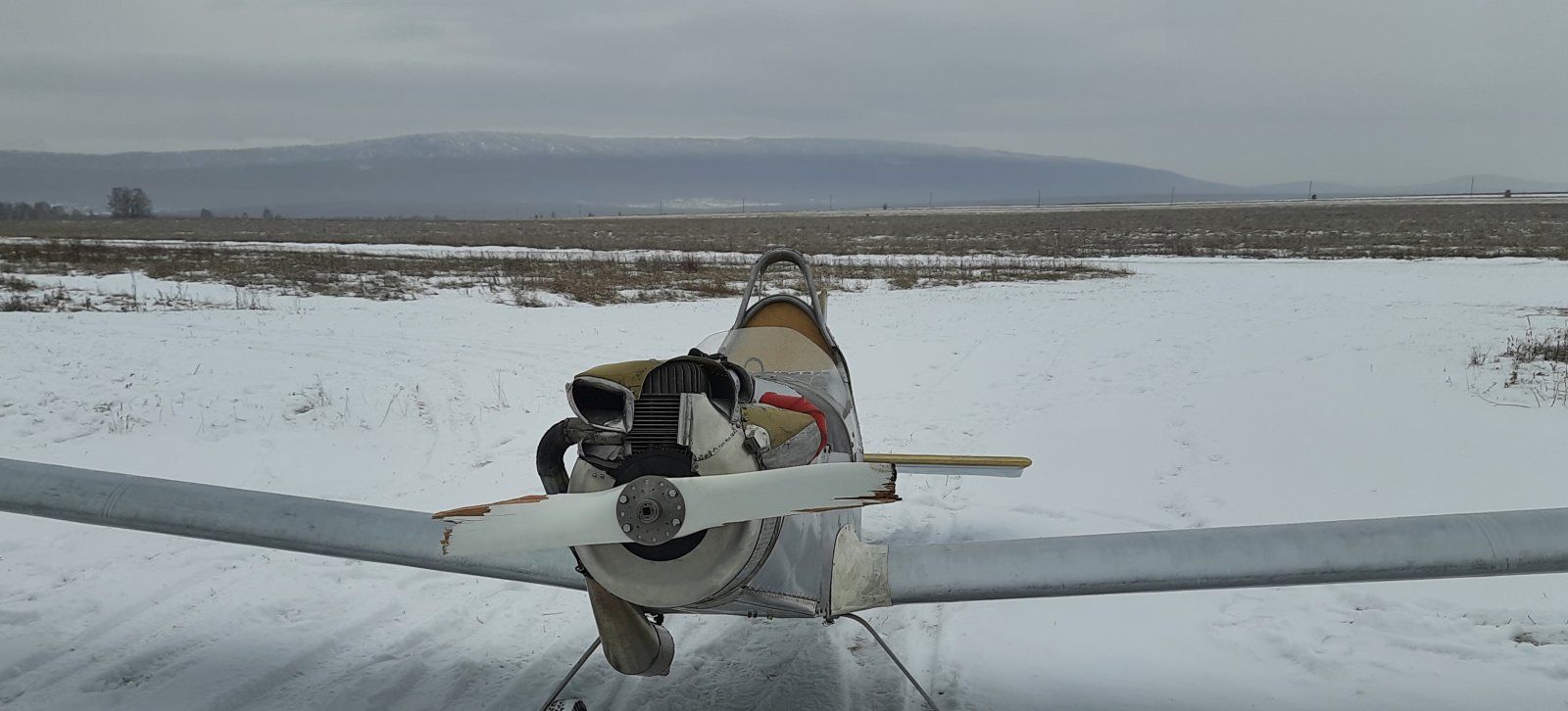

Ну, это не полёт, а только первые рулёжки. Поэтому видимых и невидимых причин не было, чтобы отказаться. А винт и даже мотор не высокая плата за науку. Это ничто по сравнению с тем, что я в этот самолёт вложил. Многие платят гораздо дороже.

А сегодня удалось проехать 500м.
Почему то сначала не мог скоординировать действия педалей с газом и наоборот.
Двигался зигзагами сначала, но к концу полосы уже вполне сносно управлялся с ним. Начал разворот, но не вписался в ширину полосы. Выехал на пару метров на кочковатый грунт. Встал.
Газу до отказу не идет.
Надо было заглушить, вылезти и вытащить самолет на полосу, ребята принесли бы аккумулятор. Но какой бес мне шепнул приподнять хвост. Ну и результат на экране.
Ну, с почином!) Это все естественный процесс. Есть смысл сделать противокапотажный упор. У себя сделал с колесом, уже спас один винт. Успехов!

Володя не расстраивайся , это нормально , с учётом того , что ты сел в этот самолёт первый раз . И развороты у тебя будут большим радиусом , потому , что у тебя костыль , а не подруливающее колесо . Это нужно учитывать . Я тоже когда учился подлётывать на своём , пять сделал удачно, а на шестом на приземлении при отскочившей от земли переднеей стойки , не вовремя нажал на тормоз - результат - подломилась передняя стойка и сломал только , что купленный переставной винт . Больше никогда так не делал , пока передняя стойка не катилась по земле и по прямой . Вывод - фингал под глазом не только сужает обзор , но и добавляет ума !!!!!! Это обучение - оно всё так в первый раз . Удачи !!!!!!!

Спасибо товарищи. Ваше мнение по этому поводу для меня очень дорого.
Причин происшествия, как всегда не одна и не две. И это я хорошо осознаю и на "разборе полетов" дома всё многократно проигрывал и давал оценку всем своим дейстаиям.
И конечно этот глупо потеряный винт жалко и ведь я знал, что хвост поднимать нельзя и зачем то поднял.
Естественно, упор в колесо тяга винта и так стремится опустить нос, и этому нужно противодействовать. Но знать одно, а иметь устойчивый навык это другое.
Возможно злую шутку сыграл опыт гонки двигателя с привязаным хвостом и замерами тяги.
По первости боялся задеть винтом землю, но видя, как реагирует самолёт, как то приуспокоился и эта опаска ушла. И я даже немного играл рулем высоты. И тут это была одна из предпосылок.
Вторая предпосылка боковое сопротивление костыля.
Нужно было расширить пятку костыля накладкой из фторопласта с отбортовкой вверх по краям. Сопротивление повороту хвоста было бы меньше и полосы для разворота хватило бы, но руки не дошли до этой "мелочи". А мелочей, как известно в авиации не бывает.

Владимир, чем больше сопротивление о землю хвостового костыля, тем лучше путевая устойчивость. Сделаешь скользкую накладку, будет хуже - будет легко заносить хвост. В начале разбега и на пробеге ручка на себя, чтобы прижимало пятку к земле. Правильно подсказал Volatile, в начале обучения и на поворотах помогать за крыло. Я учился рулить на Кузнечике с хвостовой титановой пяткой, таких кренделей выписывал. На поломках не надо учится, это неоправданные большие потери, особенно времени, тем более для нас старых.
