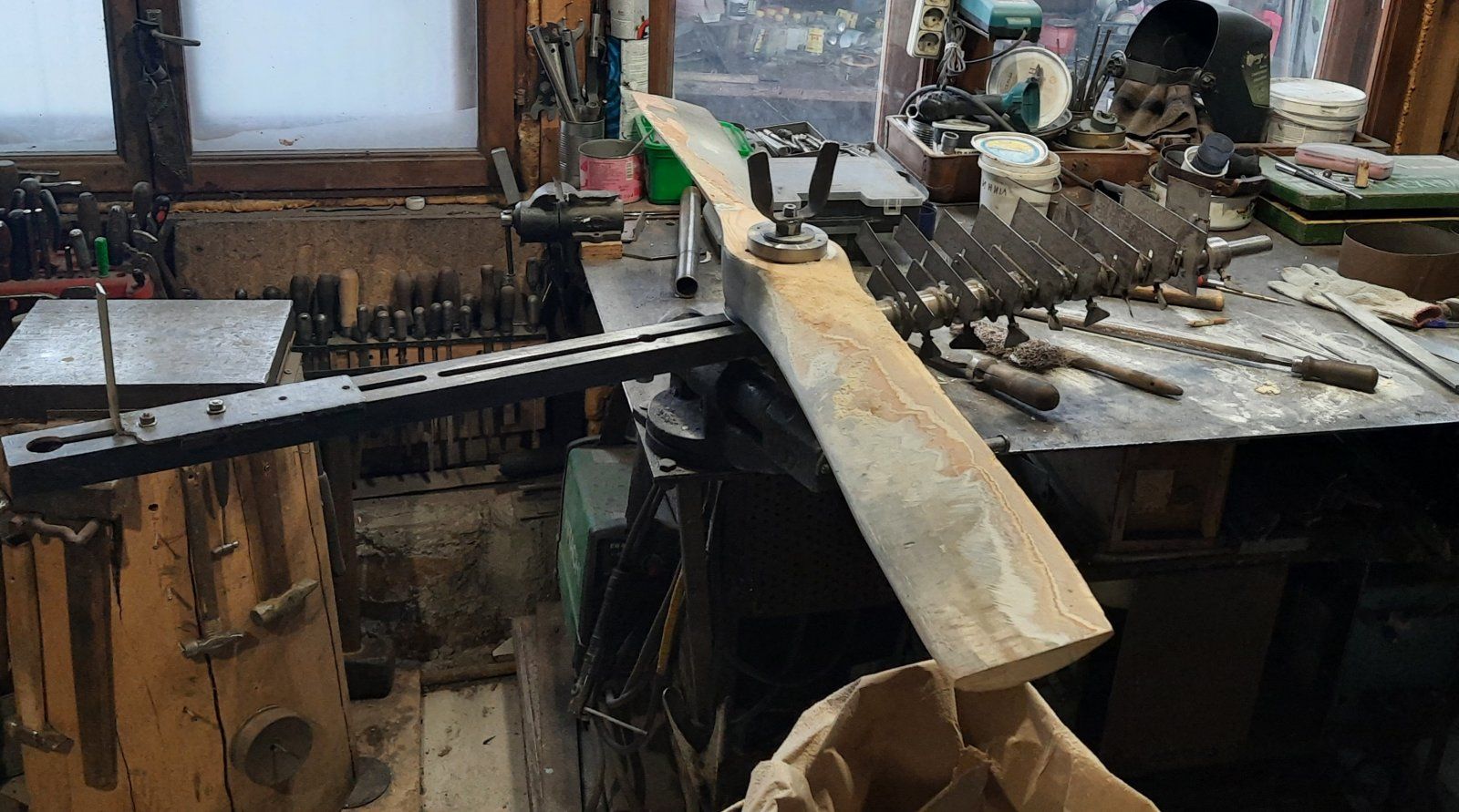

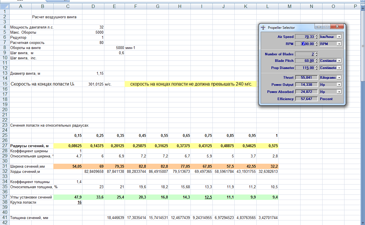

Ну вот прикинул шаг будущего винта и возможную тягу на 70км/ч. Хотел было диаметр добавить, но скорость концов лопастей уйдёт за 300м/сек.
На поломаном винте шаг по этой проге был около 0,45. Теперь сделаю 0,6. посмотрим что получится. может в самый раз будет, а может чуть меньше надо будет следующий винт делать. Уже с нуля.
Кто в теме, тот поймёт.
Кому, что то не ясно отвечу.
Выставил сюда, чтобы не бегать к компу, а смотреть параметры с телефона при обработке заготовки.

Так понимаю,винт будет с рассчетом на дальние полеты.Я бы делал пока дешовые ,быстроизготовляемые винты.Практика диктует так.Да и тяга на стопе понадобится,из ямки выехать.
argentavis
Я люблю строить махолёты!
Не правильно понимаешь. Винт будет рассчитан на скороподъёмность. А в ямки лучше не попадать.
Ну а винт и так будет дешовый. Достался даром, ни обклеивать, ни оковывать не собираюсь. Пока.
Вот это-правильный подход! Но для вашей машины, 70 мало что значит, это меньше скорости отрыва (я такую цифирь написал потому, что она соответствует скорости набора многих ультралайтов и вдвое превышает таковую у паралётов), для вас важен диапазон от 90 до 150 км/ч. :)
argentavis
Тут компромисс, между скороподъёмностью и дистанцией разбега. Посмотрю что будет с этим и по результатам уже новый буду делать.
Пока не знаю на сколько близки к реальности расчеты этой проги.
Просто будем пока считать, что на этой скорости оптимальный режим у этого винта.

А делать , выстругивать винт считаю глупым делом - уйдет на это дело как минимум месяц, быстрее сходите на любую работу и отдадите десятку, кто это сделает на станке. Все - равно что заниматься выплавкой металлопроката из д16 или изготовлением заклепок.... но вы ведь этого не делаете)
Володь - второй же винт показывал, хвастался - ставь его и в путь, на аэродром, далее уражняться на рулежках...
У меня вручную сделать винт уходило около 4 часов ( это без обклейки ст тканью)
Сушка заготовок, пропустить через рейсмус до нужного размера, склеить в одну болванку, просверлить отверстия, изготовить шаблоны, обстругать на черновую, шлифовка с постоянным прикладыванием шаблонов, балансировка с покраской.
И это вы делаете за 4 часа ? :) Шутите наверное, одна эпоксидка, время твердения 24 часа))) Покраска - тоже не менее суток сохнуть
Ник писатель, а не читатель и «много» не трудился в этой области скорее всего.)). Если это не первый винт в жизни и если винты делались хотябы раз в месяц или полгода,даже год, и тем более однотипные или хотябы похожие, то 4... 5 часов само вырезание и шлифовка примерно так и происходит. Специально для Ник, это бееез переклея заготовок и облееейки стеклом и покраааски и ( по секрету для Ника, даже, если рука набита и растёт из правильного места, то краской балансируется не так долго))). За три дня со всей работой,с сушкой клея и краски, от заготовки до покраски вполне реально не напряжно можно сделать и при этом делая другие работы), пока сушатся клея или стекло и краски. И упреждая дополнительного вопроса,.... И без оковки.)))
Хотя в клубе ребята умудрялись делать винты и за сутки, чтоб с утра полетать. (если с утра начинали))).
Афигительно! Если это не винт на стенку с часами.
Я свой первый (пока единственный) винт делал месяц. Но я уже оч давно профессионально занимаюсь столяркой. Рассчитывал сам. Только на разметку и изготовление алюм шаблонов ушло больше двух дней. Потом долго и муторно доводил форму с точностью 0.2-0.3 у комля и примерно 0.1 на концах. Винт ясеневый без оклейки. Винт получился очень удачным Шесть лет уже в эксплуатации. Трясусь над ним; уж очень тонкие концы, боюсь осенне-зимней травы и кустов, в летнюю траву попадал, пока без повреждений.
Планирую сделать ещё винт к своему самолёту, но в этот раз буду делать из Английской серии с широкими и толстыми концами. Снова ясень и без оковки. Пока прикидываю 20-30 часов затрат.

У меня часа 2-3 уходило нарисовать шаблоны на компе, и ещё пол-дня, чтобы где-то нарезать их лазером из оргстекла. :unsure:
Айрат, не обольщайся насчёт английской серии, концы пошире, но профиль там 8%. Когда построишь профили этого винта по координатам, то поймёшь, что +/-0,1 мм там вообще ниочём. 🤓

Я не сказал, что этот винт на выставку или на заказ кому -то , но когда очень хотелось полететь -то винт делается очень быстро. Причем, на следующий день делается еще один с большим шагом. Доска простая сосна, да не идеальный с многих точек зрения, но к расчетным параметрам по тяге практически точно попадает. А потом его можно и обклеить, и оковку сделать. По крайней мере у меня с первого раза винт никогда не попадал в необходимые параметры, и тратить много времени на то, что потом повесишь на стенку как то неохота.
