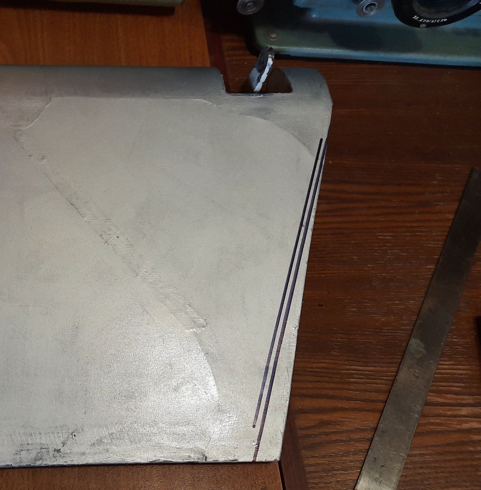

Вот прикинул как расширить угол отклонения руля направления влево.
На левом руле высоты думаю вскрыть с одной стороны мембрану и вклеить изнутри новую косую нервюрку.
Заклеить тканью и подрезать внутренний угол торца руля, чтобы РН его не задевал при крайнем отклонении в 25 градусов.
Сейчас в упор на РВ отклоняется только на 22 градуса
Я не понял. А как так получилось что РН задевает РВ? По идее опоры должны стоять.
argentavis
Я люблю строить махолёты!
Так было сделано студентами.
Где с размерами пролетели не знаю, но вот как было, так и есть. Рули вроде по чертежу.

Но видимо упирался так в педали, что подогнул кабанчик и троса ослабли. По началу шуровал ногами наверно вот и пробил.
Сделаю, и кабанчик переделаю. Только дырку придется сделать, чтбы изнутри гайку шарнира подержать. Вот, как то так.

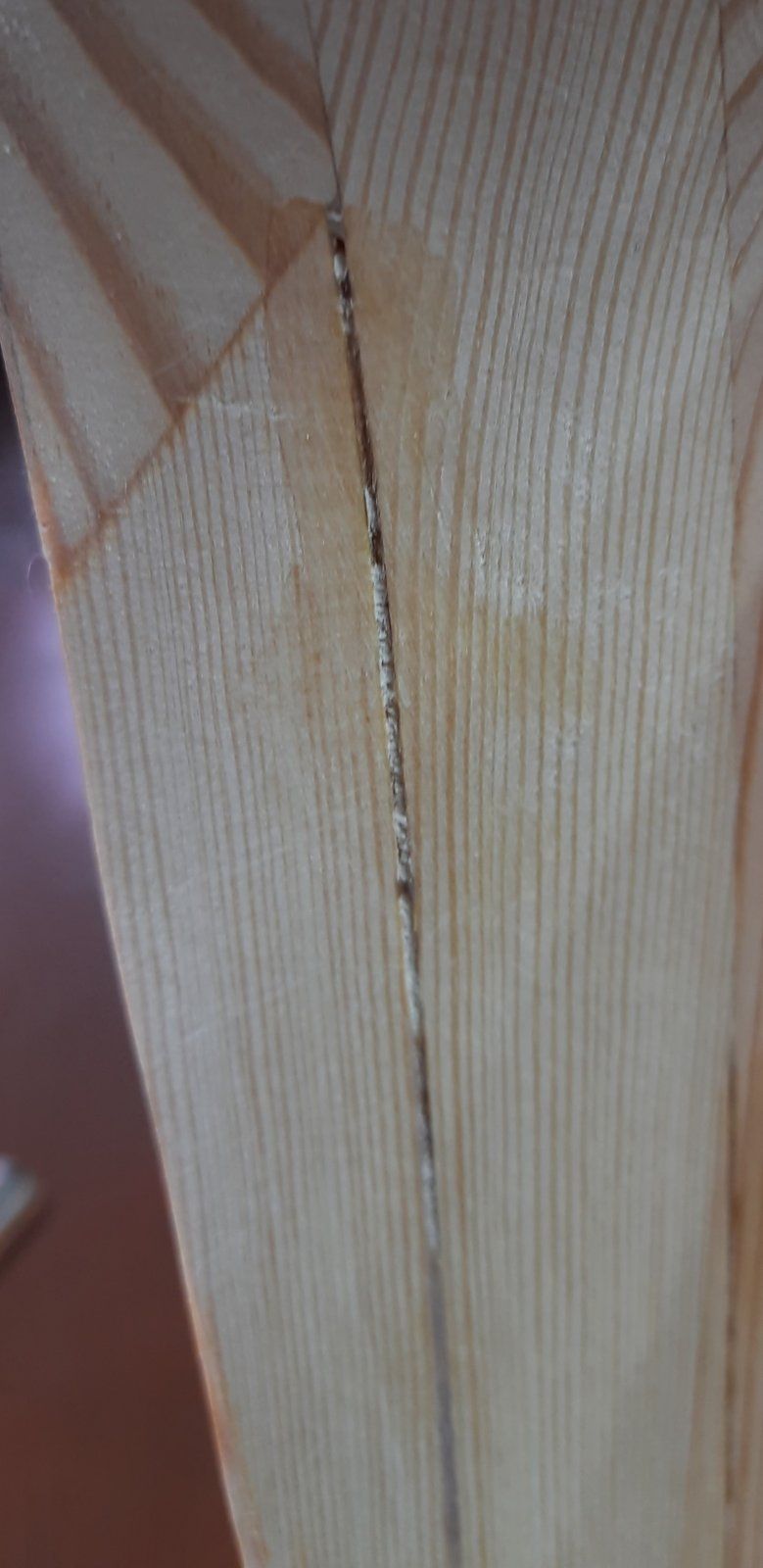

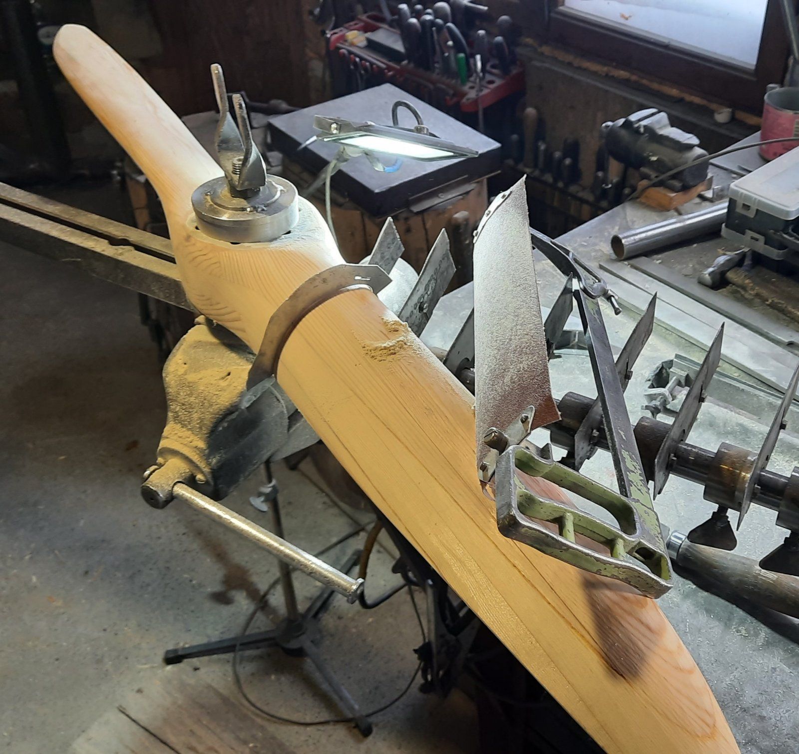

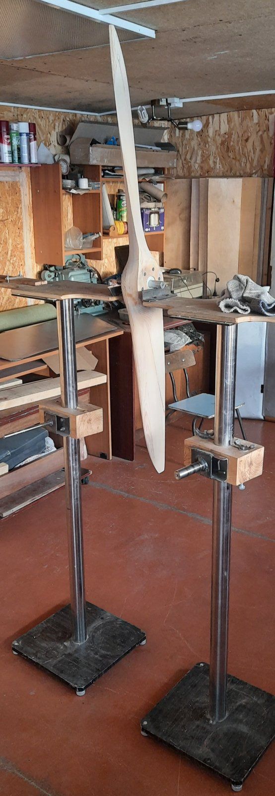

А теперь балансировка. Плотность дерева видимо разная на лопастях, да и подогнаны были дроки плохо. Кое где зазоры до миллиметра. И кое где вскрылись пустоты. Пришлось заливать цианокрилатным клеем.
Легкую лопасть буду подмазывать эпоксидкой, с алюмпудрой.
Использование б/ушного винта на сколько упростило, на столько же и усложнило задачу.
Следующий винт буду делать берёзовый.
С сосной работать сложно из-за неравномерной плотности слоёв. И колется она легче.
При шлифовке наждачка быстро забивается смолистыми веществами.

Берёза - хороший материал для винта, только в эксплуатации следить, чтобы покрытие не нарушалось - очень воду не любит)) При окончательной доводке надо выдержку дать в стабильных условиях и влагостойкое покрытие делать не меняя условий, а потом уже пофиг.
Самый подходящий для винта ясень. Отлично клеится (лучше чем сосна), не склонен к короблению при переменах влажности как берёза, чуть твёрже берёзы - кромка более стойкая, если без оковки, не колется и не трещит как дуб.
Я свой винт из ясеня склеил шесть лет назад на клее "титибонд" ПВА даже не 3, а 2, то есть не влагостойкий. Покрыт автолаком двухкомпонентным акриловым. Прозрачное покрытие - очень удобно контролировать состояние древесины. Пока без проблем, хотя пару зим провёл на стоянке под (брезент)чехлами.

Я давно на фанеру березовую перешел
Я бы так не рисковал. Даже высоконагруженный берёзовый винт, а емнип у него самая высокая удельная прочность, имеет запас прочности не больше 2.5. У фанеры при тех же условиях запаса практически нет.
