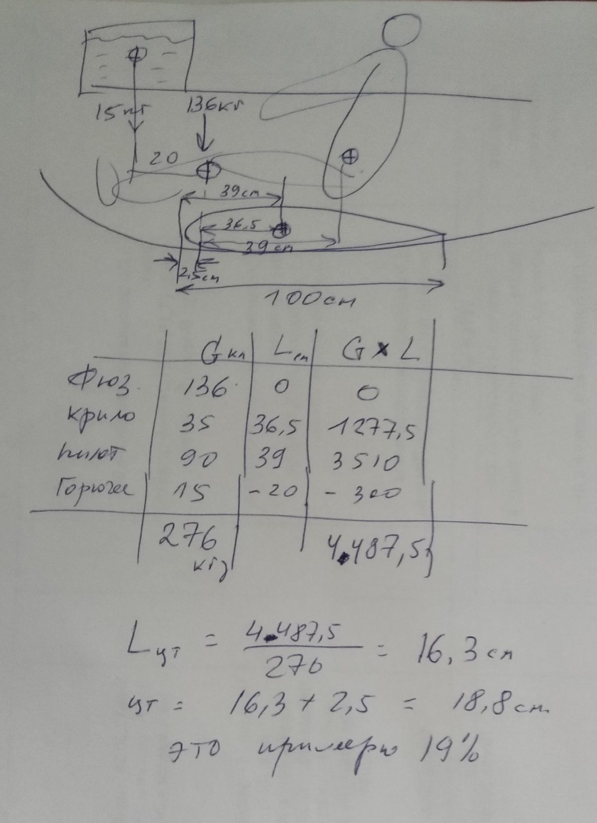

Владимир, в ответе 2.444 на первом фото на борту отмечено положение ЦТ? Пустого? Без крыла?
Да без крыла. И без топлива.
ЦТ крыла находится за центропланом на расстоянии 390мм от носка нарисованного на борту. Вес крыла 35 кг. Фюзеляж со всеми причиндалами 136 кг

Володя, а у тебя возможно передняя центровка. Посмотри, по твоим данным прикинул, получается примерно 19 процентов. Руля высоты может не хватить.

Хорошо, проверю еще раз. Здесь в мастерской, когда лыжи сделаю.
Выставлю на трубе под днищем. Навешу 35 кг в ЦТ крыла 10кг на гаргрот и жену в кабину. Она на пару кг легче.
Не надо никого сажать, проверь , где ЦТ пилота и бака относительно ЦТ фюзеляжа и посчитай сам. Я не имею точных данных про этим позициям.
В натуре проверить, оно надежне всяких расчетов. Это у меня так и так в плане стоит.
Да и вес топлива 11кг и впереди основного ЦТ на 10см, а ЦТ пилота сзади на 600 мм 85 кг
