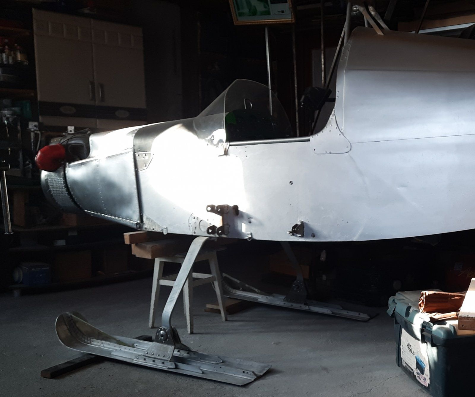

Ну вот, самолет стоит на лыжах. Теперь надо делать тросовые растяжки и резинки.

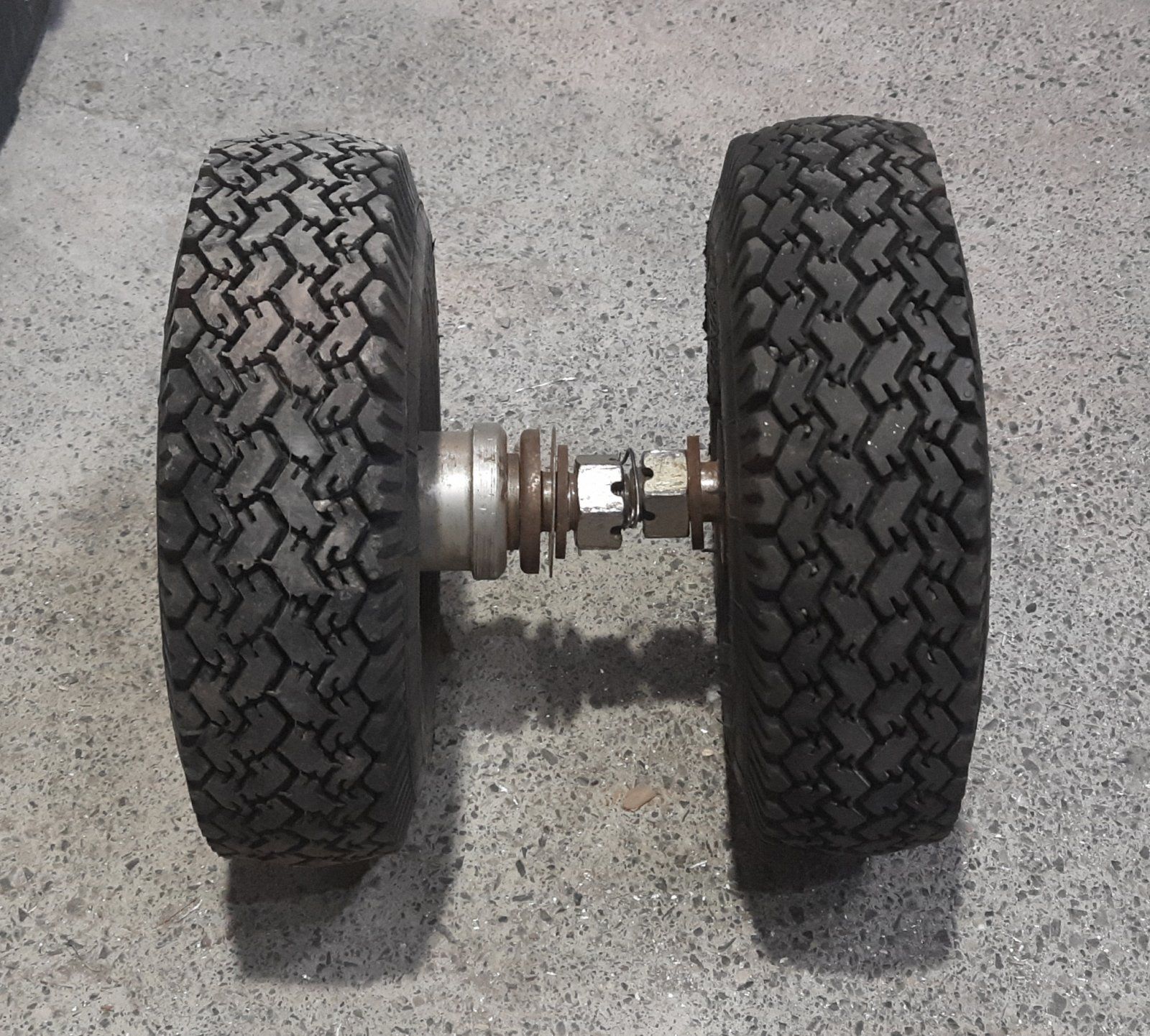

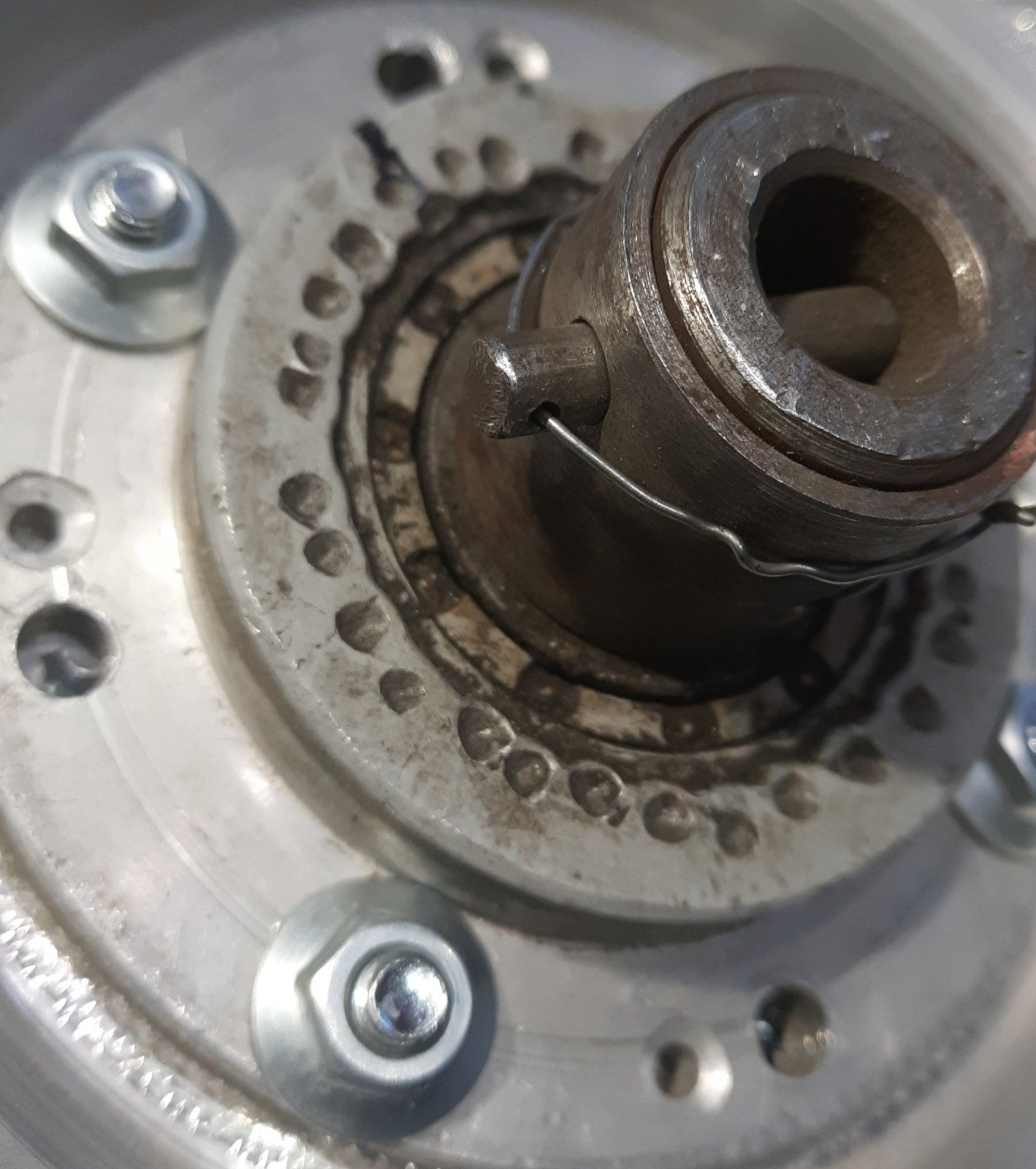

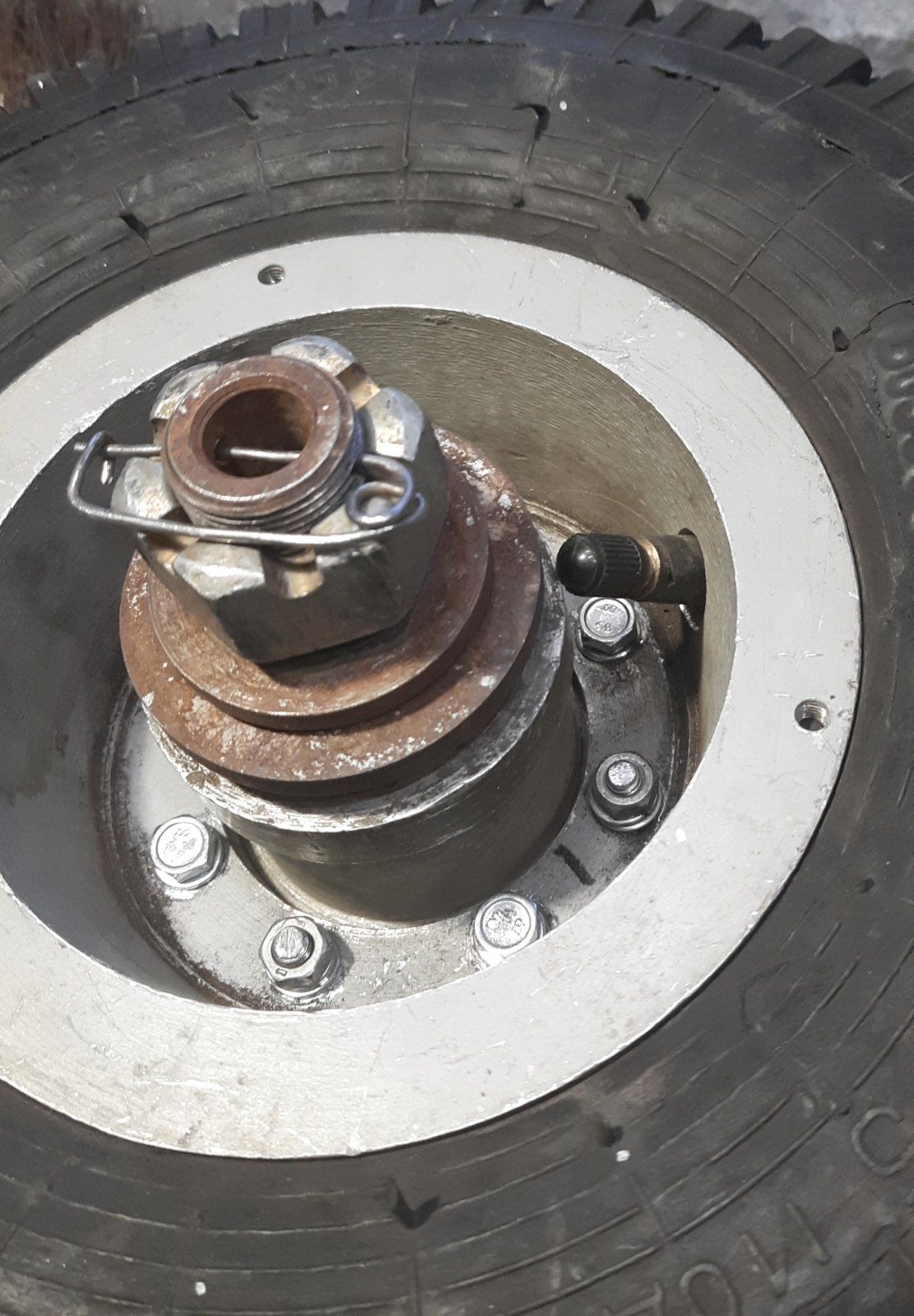

Ну и добрался таки до колес. Новые ступицы делать не стал. Решил перевернуть ступицы на дисках. Переделки оказалось не много, но подшипникам защиту сделать надо. Этот недостаток тоже надо устранить, пока все в мастерской.
Теперь колеса встанут вплотную к рессоре и не будут так её разгибать. Внутрь ставить колеса больше не придется.
Но теперь чтобы накачать колесо, придется его сдергивать с оси и придется с этим смириться.

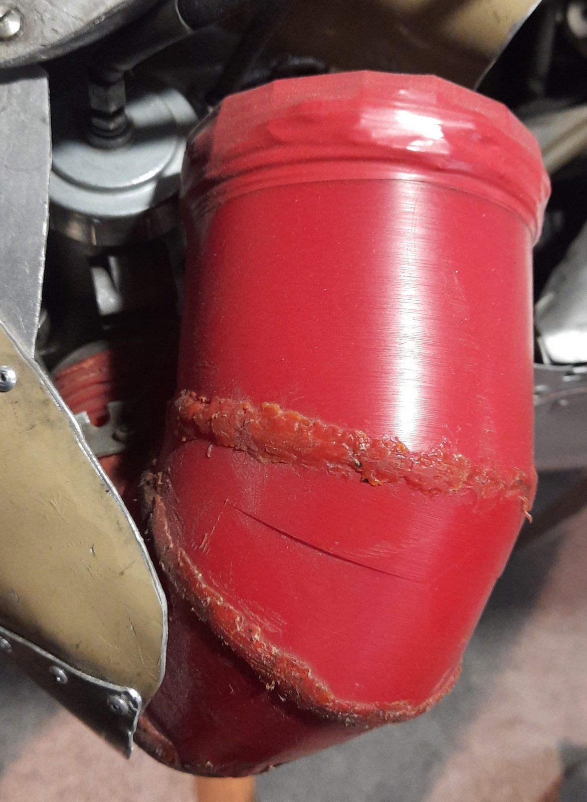

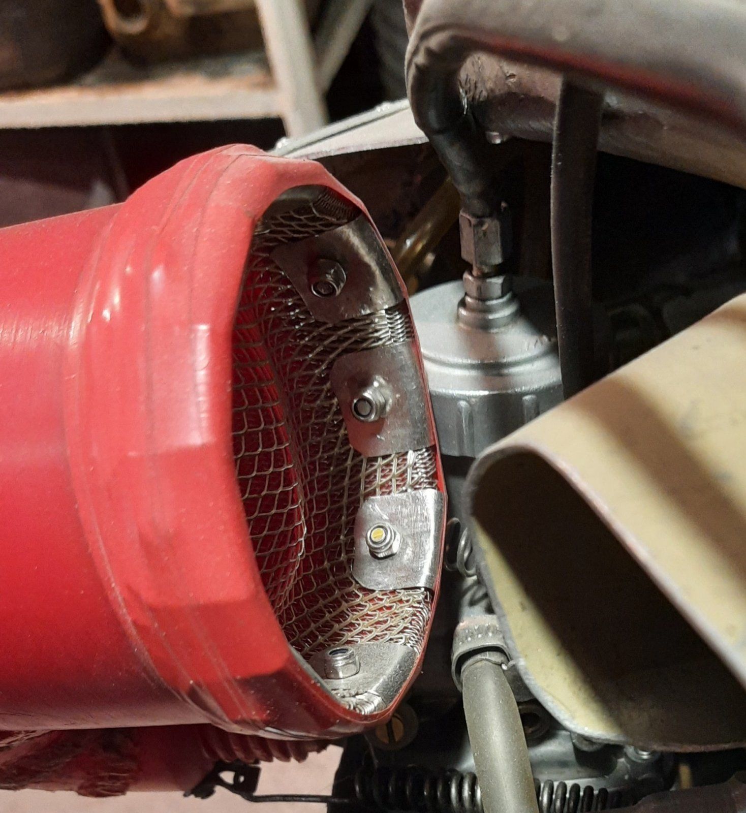

Если не будет развивать обороты то в нем будет причина на самодельном снегоходе направил раструб чтобы с цилиндра брал теплый воздух мощи не было выше 2/3 заслонки примерно.Да и вообще какой то не приемистый был движек.Перед входом воздуха в этот раструб открытый объем воздуха должен быть я сделал литра на 2 наверно коробушку.только тогда стал зверюгой моторчик хотя там всего 125куб. от питбайка причем четырехтактник.
argentavis
Я люблю строить махолёты!
Намажь железки цинкарем. Станет сразу красиво и некоторое время ржаветь не будет.
Да, надо покрасить.
А красный раструб имеет достаточный зазор на входе воздуха?
Объём чуть меньше, чем порошковый автомобильный огнетушитель. 0,5 литра где то. Из него и паял этот патрубок.
Входное отверстие 70 мм. Динамического напора тут нет. Смесь богатая получается. Может и упадет маленько тяга и придется ставить его навстречу потоку убрав козырек перед ним.
Поле покажет.

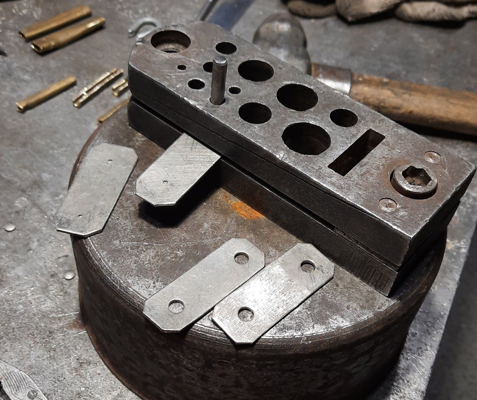

Приспособа для пробивания отверстий в листовом металле.
Пробиваю отверстия в нержавейке, в проушинах для крепления задних тросов лыж.

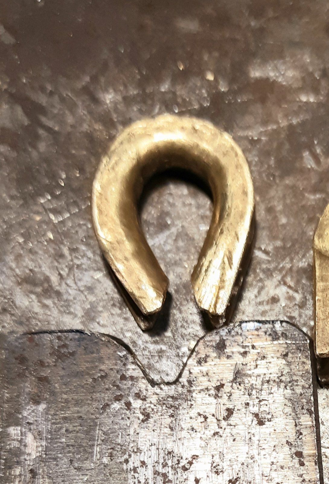

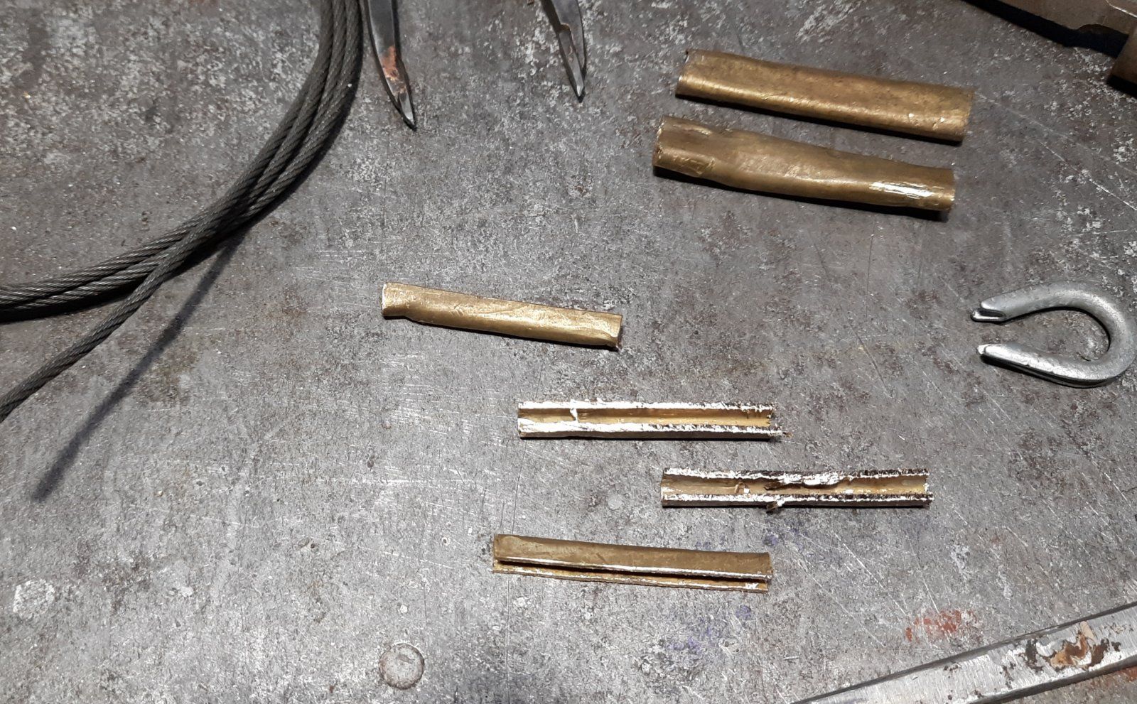

И заготовки на коуши из латунных трубок.

До какой толщины удаётся рубить нержавейку ? Пуансоны из чего ? Коуши лучше из стали - меньше опасность коррозии , например из трубок тормозной системы ВАЗ.
argentavis
2-2,5 мм. Дюраль 3,5 больше в паз не входит.
Матрица из 40х закалена. Пробойники тоже из неё же и закалены.
А трубки латунные просто попали обрезки под руку.
Надо порыться в хламе где то были и стальные.
Вот латунная.

И ещё вопрос (прошу прощения) : как вы заготовку в матрице ставите точно по разметке на заготовке ? Извините , думаю ещё вопросы будут.
argentavis
Да Филонович, спасибо за вопрос.
На хорошо поставленый вопрос и ответить приятно :)

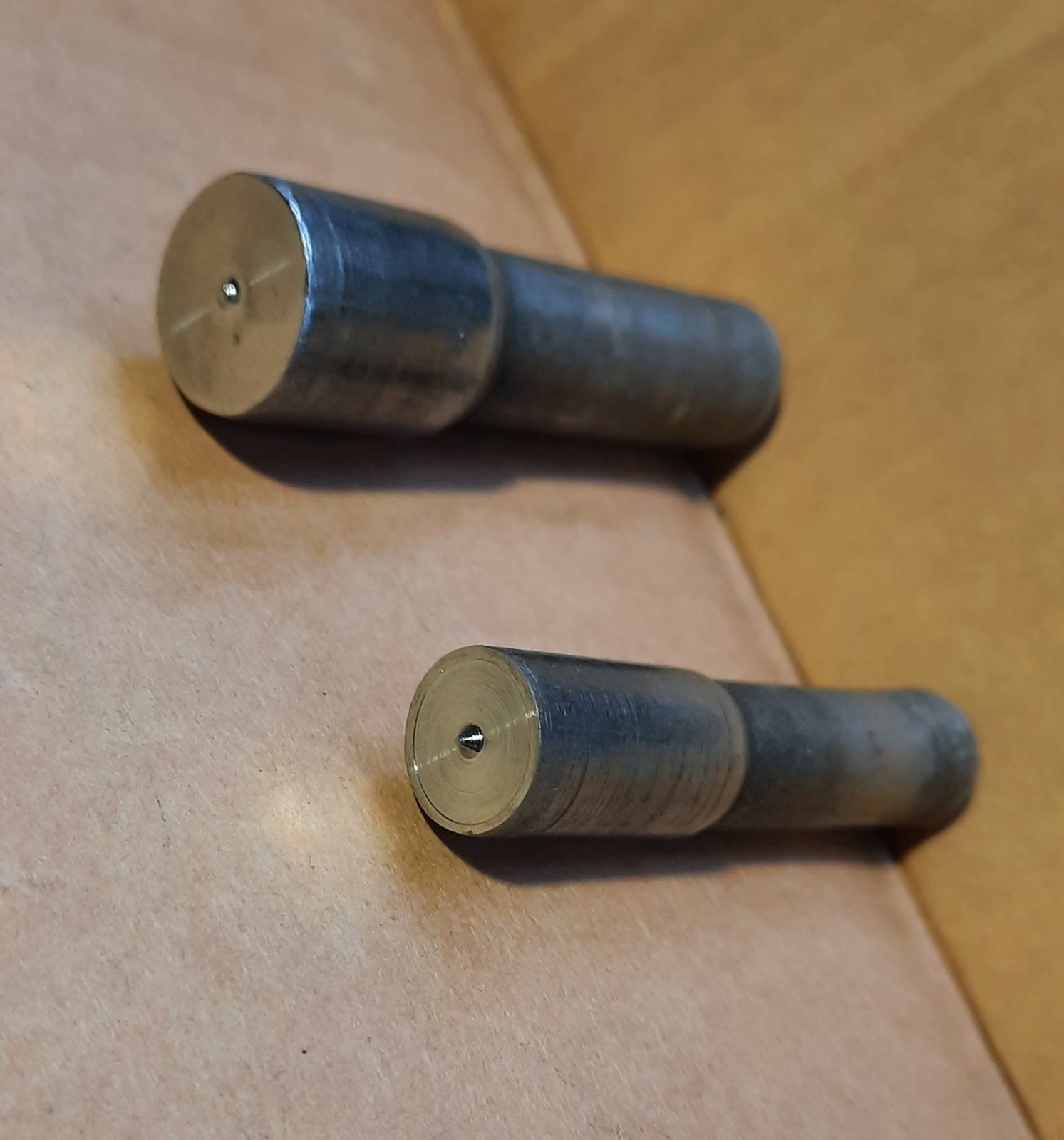

Забыл упомянуть об этом. Пуансоны в центре имеют в центре конический выступ, который при позиционировании в соответствующем отверстии матрицы совмещается с кернением.
Торцы пуансонов торцуются плоско, с острой кромкой по окружности.
Это важно.
Пуансон пр сути работает, как ножницы. Смещает кружок, за счет сдвига слоев металла.
Как только кромки притупляются, его начинает подклинивать в отверстии наплывом металла.
Также острыми должны быть кромки в отверстиях.

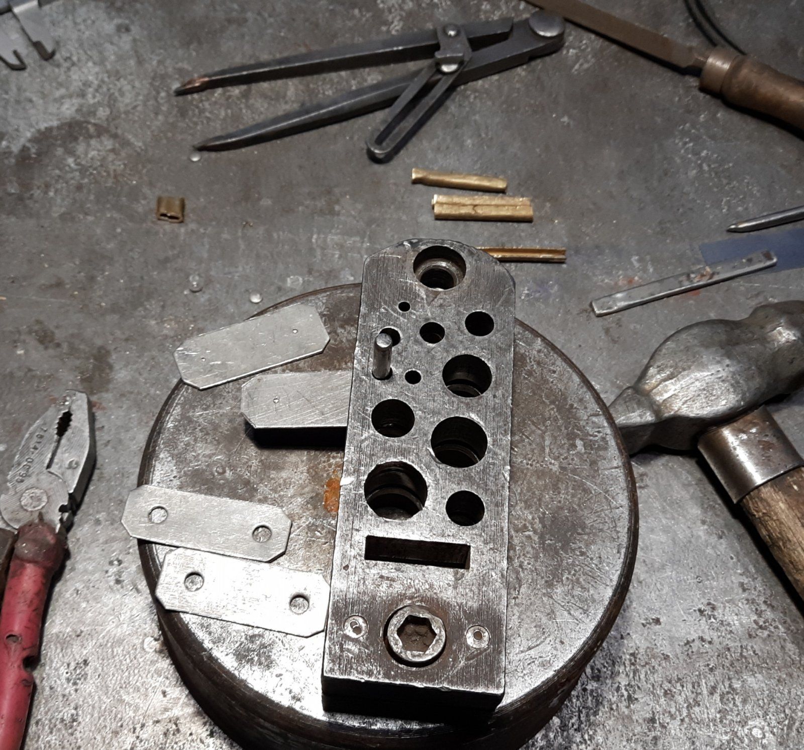

Да, и ешё добавлю, что пробивать отверстия можно и гораздо больше имеющихся размеров на матрице.
Просто циркулем чертится круг нужного размера, берется самый крупный пуансон, (у меня 20 мм) и через отверстие выставляется по внутренней стороне окружности. И таким образом вырубается внутрення часть круга. И доводится до кондиции полукруглым напильником, если нет возможности обработать отверстие на токарном станке.

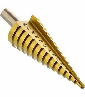

Gavr
Я люблю строить самолеты! АЭЛА России
Рекомендую попробовать такой вот девайс, удивитесь на сколько бывает проще жить
