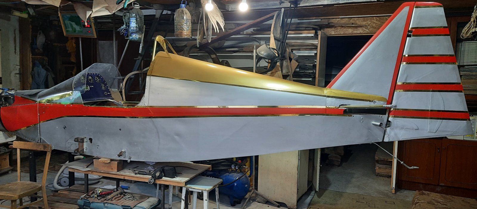

Согласитесь, что всякий раз собираясь на полёты и возвращаясь снимать шасси и оперение, чтобы впятером протащить самолёт из мастерской и обратно для хранения, весма трудозатратно, неудобно и требует людей и времени.
Вот дверь, вот площадка прицепа и самолет в разобраном для хранения состоянии.

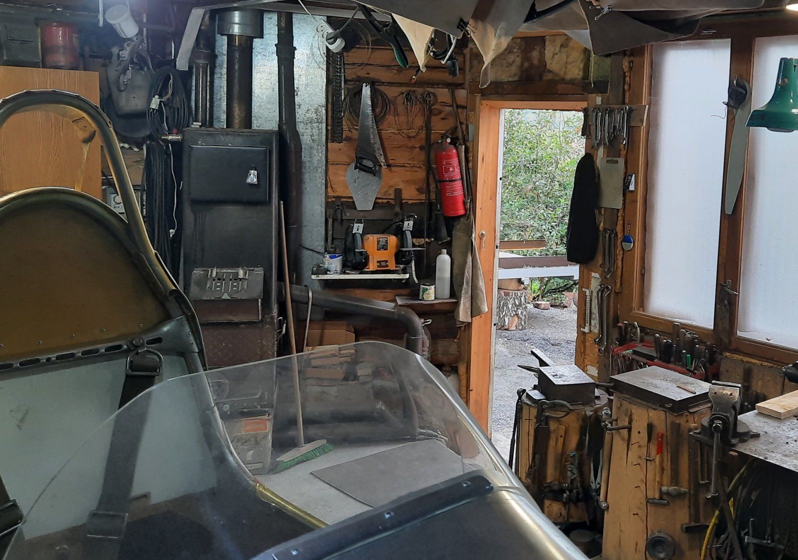

Чтобы затащить в мастерскую, надо снять глушитель.
Под хвост и передний шпангоут подставить столики и вывесить самолет, снять оперение, шасси, затащить в мастерскую и поставить на стол, который подставляется после того, как занесли.
Нужно 5 человек на эту операцию. Дважды за день. Вынести, собрать, поставить на машину, привязать и всё потом в обратном порядке.
Крыло на отдельном прицепе на второй машине.
Согласитесь, что это просто мазохизм!
Поэтому пока не сделаю трейлер, чтобы хранить там самолет в собраном состоянии, но со снятым крылом, хранящимся там же, ни о каких полетах и речи быть не может!
По погодным условиям подъехал прицепился, поехал на аэродром. Крыло там помогут поставить. Вот тогда и можно будет в любое удобное время ездить на полеты.

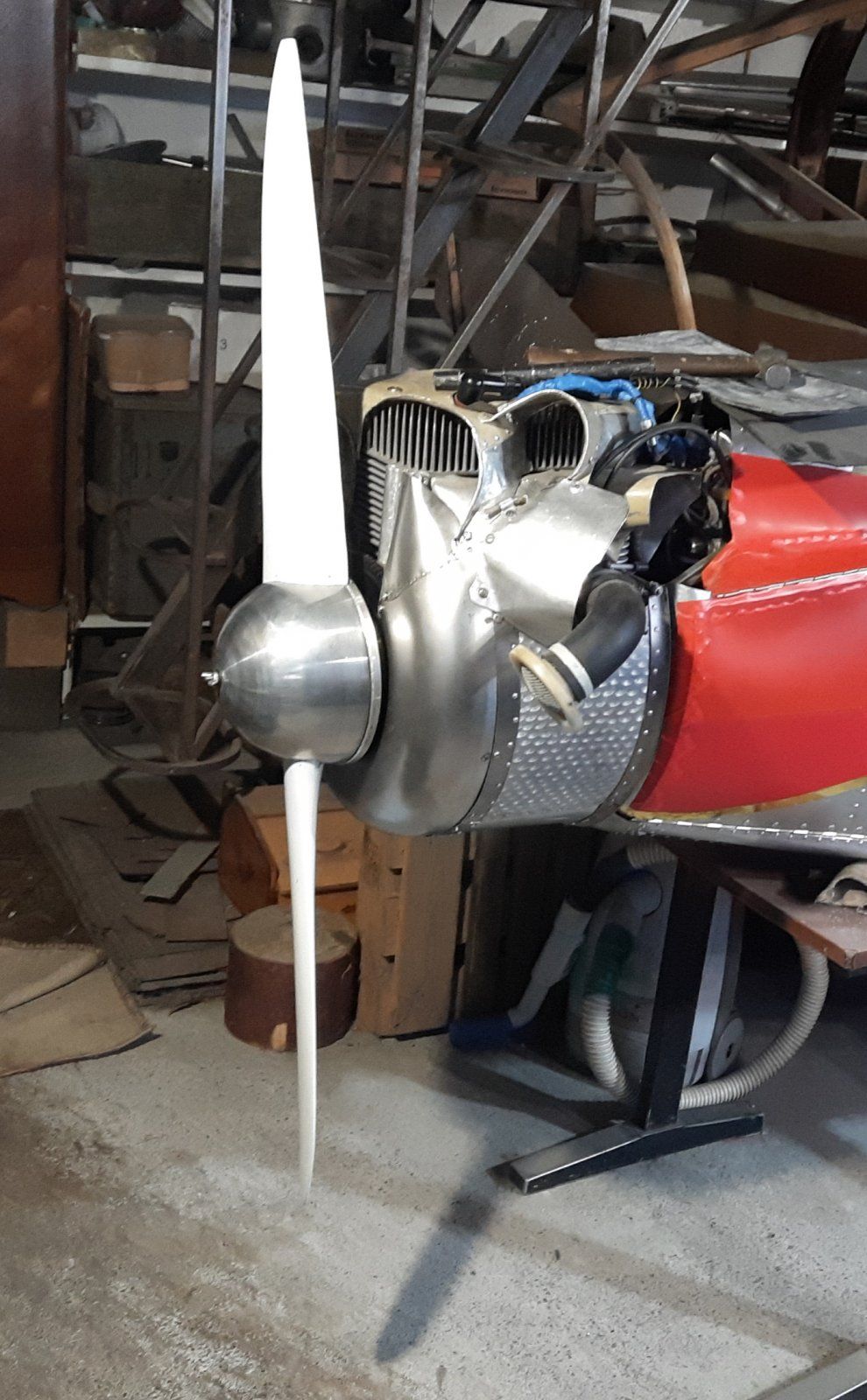

По двигателю, сделал новый впускной патрубок из резинового колена от охлажлающей системы уазика и родного грибка с крупной сеточкой.
Тот на котором подлётывал, был с мелкой сеточкой и она забивалась мелкой изморозью которая присутствовала в воздухе. Заледеневала и двигатель терял мощность.
Теперь еще планирую сделать подогрев ксрбюратора, для предотвращения замерзания заслонки.
На всякий случай. Для весенних полётов.
Как это сделать я у же придумал.
Ещё в плане на эту зиму новый винт с увеличеным диаметром и шагом. Сейчас делаю пресс для склейки бруса из дрок.

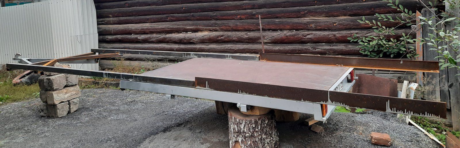

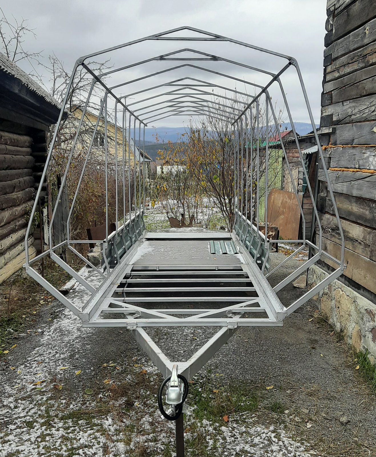

Трейлер тоже уже на подходе.
Настил пола лежит в теплице. Осталось доделать борта, тент и можно будет загружать самолет, собирать тут оперение, делать крепёж, ложементы для консолей. К весне думаю управлюсь.
В передней части трейлера расширение сделано таким образом, чтобы оперение не касалось бортов, и чтобы не загораживало боковые зеркала заднего вида машины.
Всё в притирочку получилось.
Каркас тента разборный. На всякий случай.
