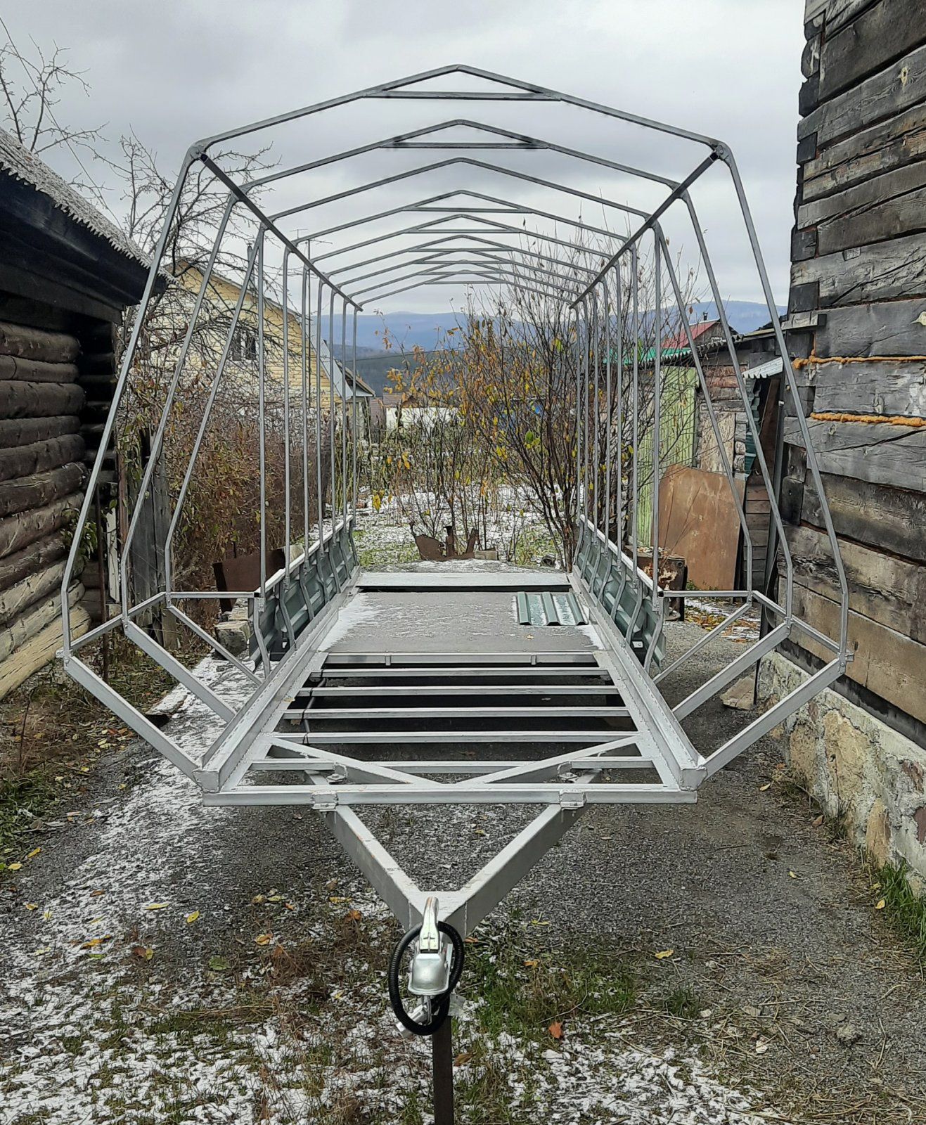

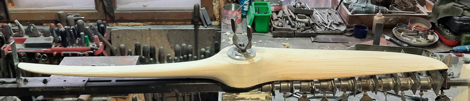

Пока не на чем возить. Прицеп не готов. А эпопею с погрузкой на бортовой уазик повторять совсем не хочется. И по холоду собирать разбирать самолет, просто мазохизм. Сейчас делаю ещё один винт с немного уаеличеным шагом.
argentavis
Я люблю строить махолёты!
Нужно тент делать, задний, передний борта и подкатное колесо. Как сделаю тент, можно будет настил положить, который уже вырезан покрашен и ждёт в теплице.
Тогда можно будет вытащить самолёт собрать шасси, поставитьь резонатор, оперение и затащить на прицеп. Сделать ложементы под колёса, крепёжные элементы самолета, затащить консоли, и всё это должным образом закрепить так, чтобы все крепления легко снимались. В общем капитально готовлюсь к дальним перевозкам.
На это лето планирую поездку на слёт в Первушино. В начале июля.
С Сергеем Минигуловым вопрос с полетами решен. Так что лыжи в этом году ставить не буду.
