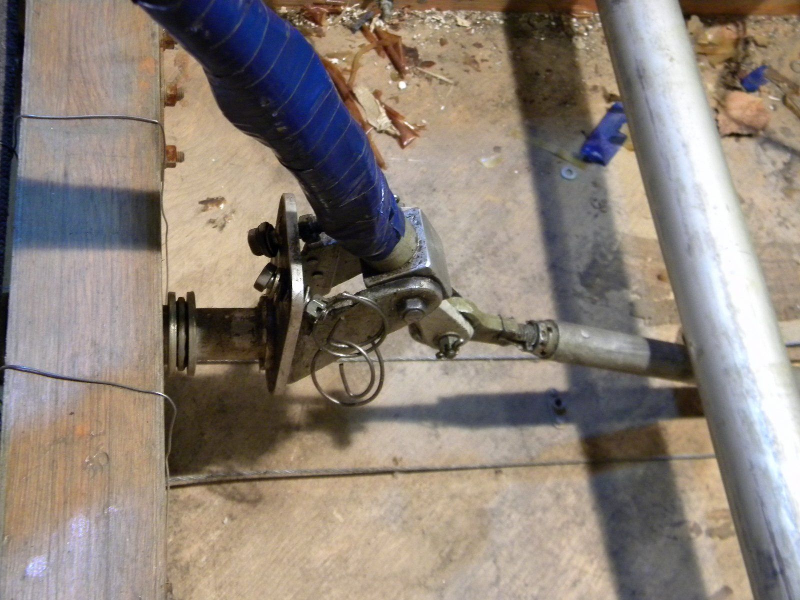

Ограничение хода на РУСе есть, упор в ось качалки, а вот в другом крайнем положении ограничителя нет и качалка упирается в основание и гнёт лонжерон. Нужно будет сделать ограничитель. Упорные подшипники РУСа на которых держится ось, просто опираются на дерево лонжерона. Дерево подсохло, и ось болтается. Решение довольно таки странное. Нужно будет чашечки выточить, чтобы половинка подшипника сидела в гнезде. А чашки с направляющими втулочками вставить в лонжерон, чтобы внутри него они сомкнулись и уперлись друг в друга.

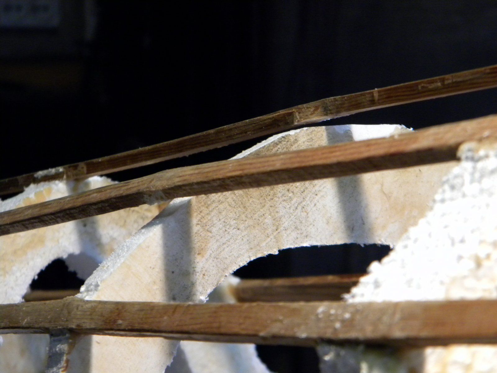

Ну вот, теперь осталось подклеить к пенопласту реечки титаном для пенопласта, а тканью ещё и прижмёт потом.

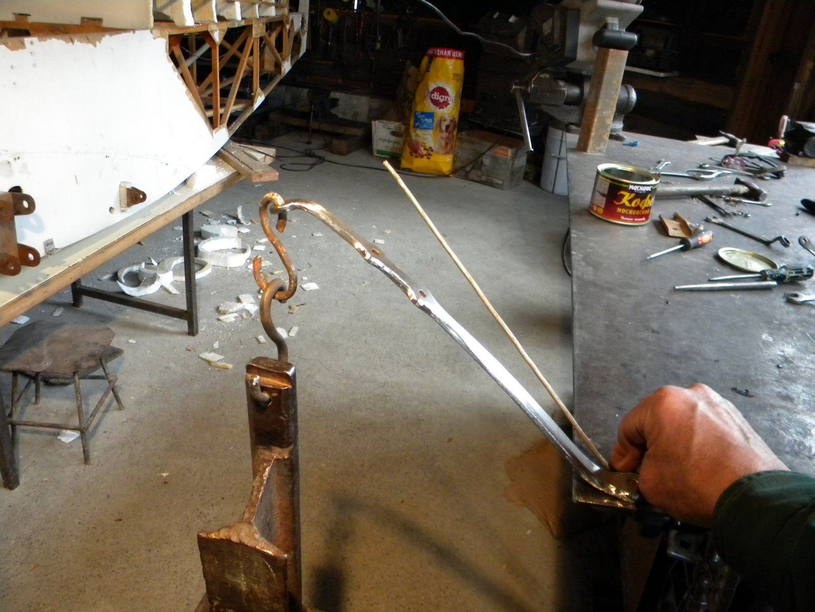

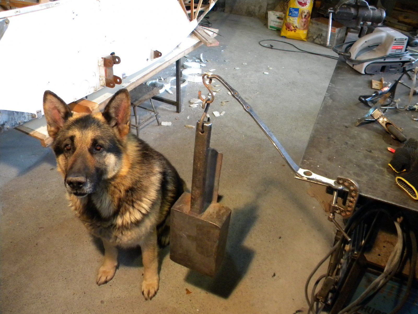

Обточил костыль. Всё ещё довольно таки жесткий. От 38 кг наковальни отгибается миллиметров на 20. На хвосте такой нагрузки никогда не будет. А это заведующий гаражом, а короче, завгар пришел проверить мою работу. Сказал пили Шура, пили, она золотая. пришлось пилить ещё. стало получше. Где то отгибается на 30 мм, но всё ещё жестковато. Однако на этом пока остановлюсь. Мало будет потом ещё обточу по результатам пробежек.

Костыль с колесом весил 2,4 кг. Колесо с пластиной крепления, осью с гайкой и два болтика м6 весит 1 кг. Обточеный костыль, который можно ещё облегчить весит 860 грамм. Вот уже минус полтора кг на максимальном плече от ЦМ! Мотораму можно будет короче и полегче делать.

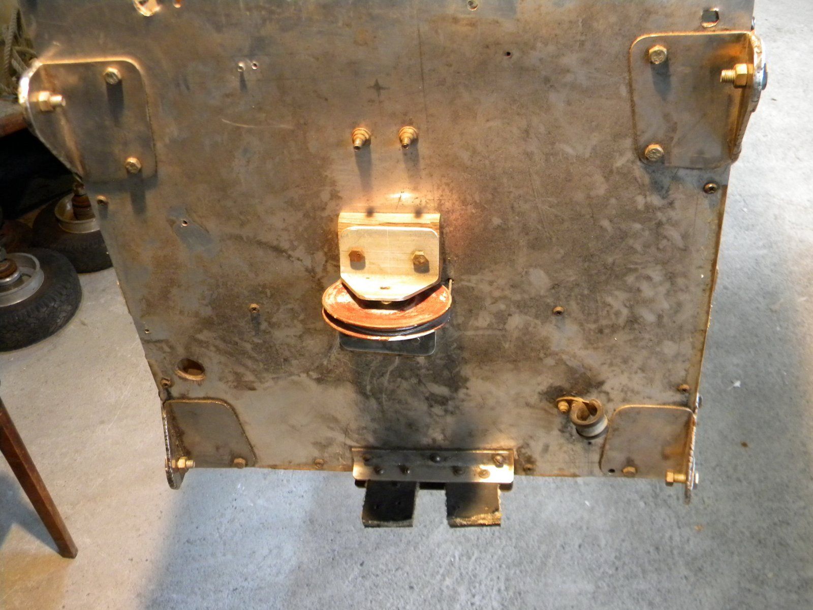

Рессору шасси снял и взвесил. Вместе к крепёжными пластинами весит 7 кг.
Узлы крепления-ПЦ! Как будто от дорожного катка! Лишнего железа в них -1/3. o_O:cry: Но его можно убрать, благо детали съёмные.
У СН-701, аналогичные детали из дюралевого листа толщиной 8 мм.
Пр ирулёжке мало поможет. А вот весит с болтиками, оськой и пластиной целый килограмм! На максимальном плече от ЦТ серьёзно двигает ЦТ назад. Поэтому решил выкинуть его вообще, а на эти отверстия закрепить листок фторопласта.
Чую, фторопласт там проживёт 1 пробежку. Стальную или титановую пятку лучше. У нас было неуправляемое прочное колёсико.
На планерах-стальная пятка на стеклопластиковой рессоре, но они по земле мало бегали.
Толщина 10 мм. Её трогать не буду, а по бокам сниму металл клином. Таким образом ещё скину пару кг

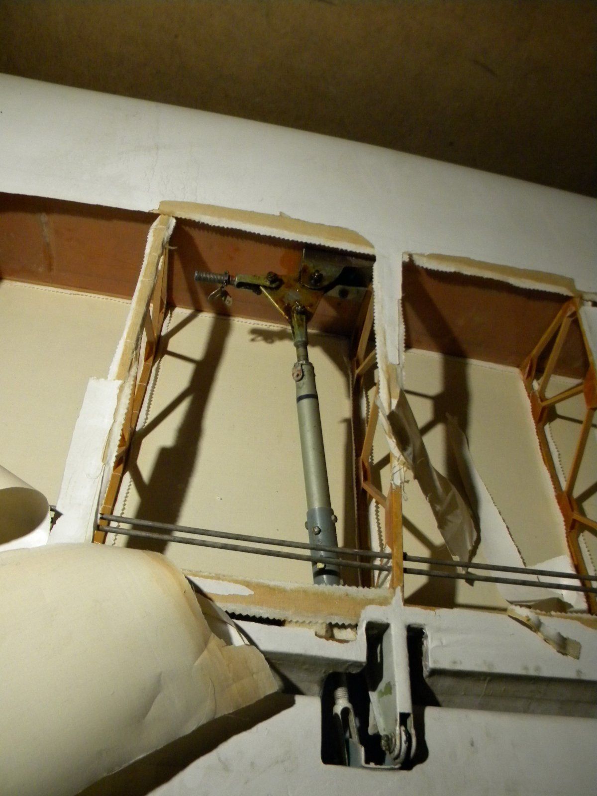

А неделей раньше болгарка приказала долго жить. Ладно хоть у меня их 4 штуки разных размеров. Ну думаю что-то какой то знак мне. Вспомнил про то что Юрий 21 просил фотку качалки в крыле.

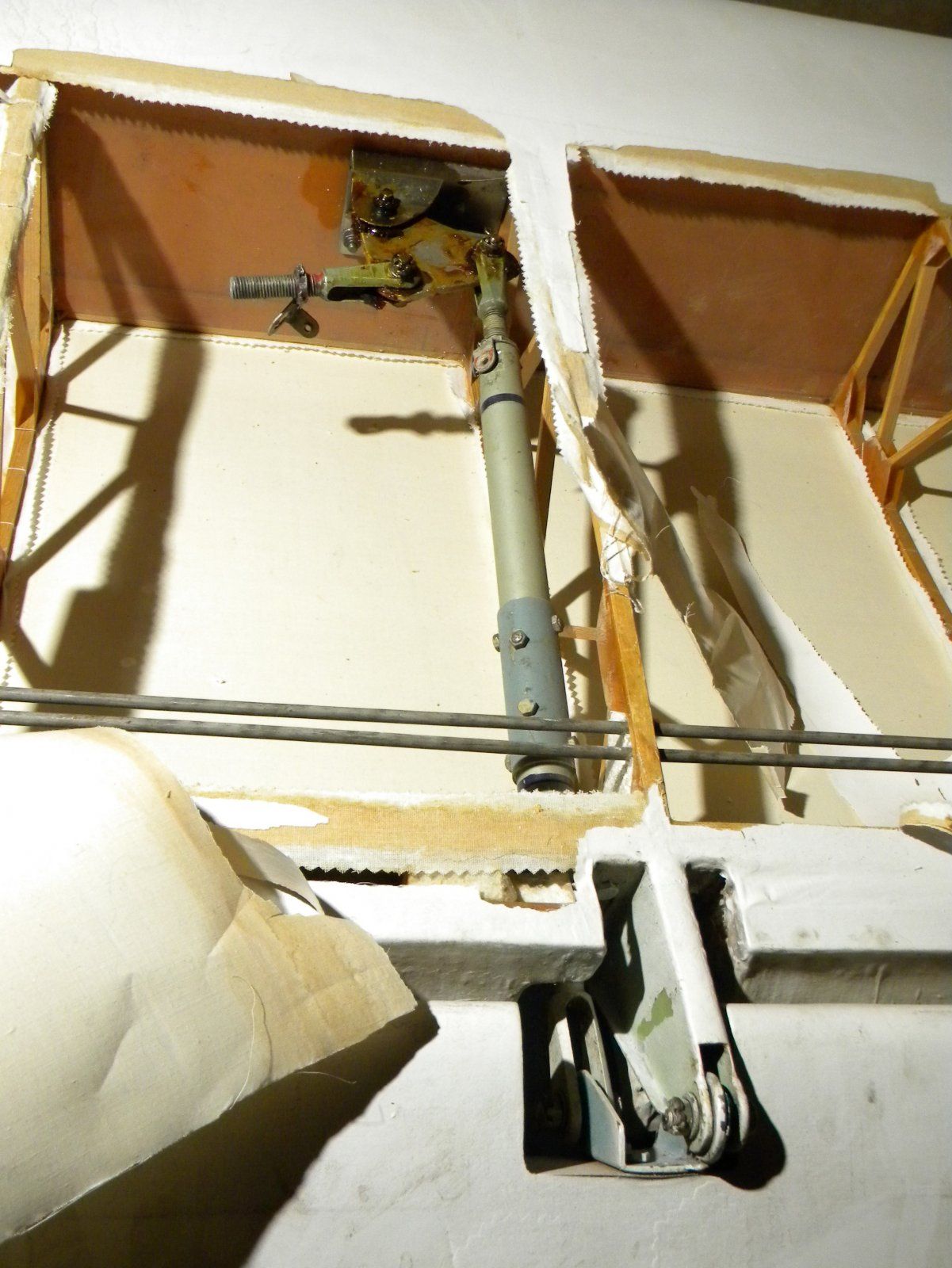

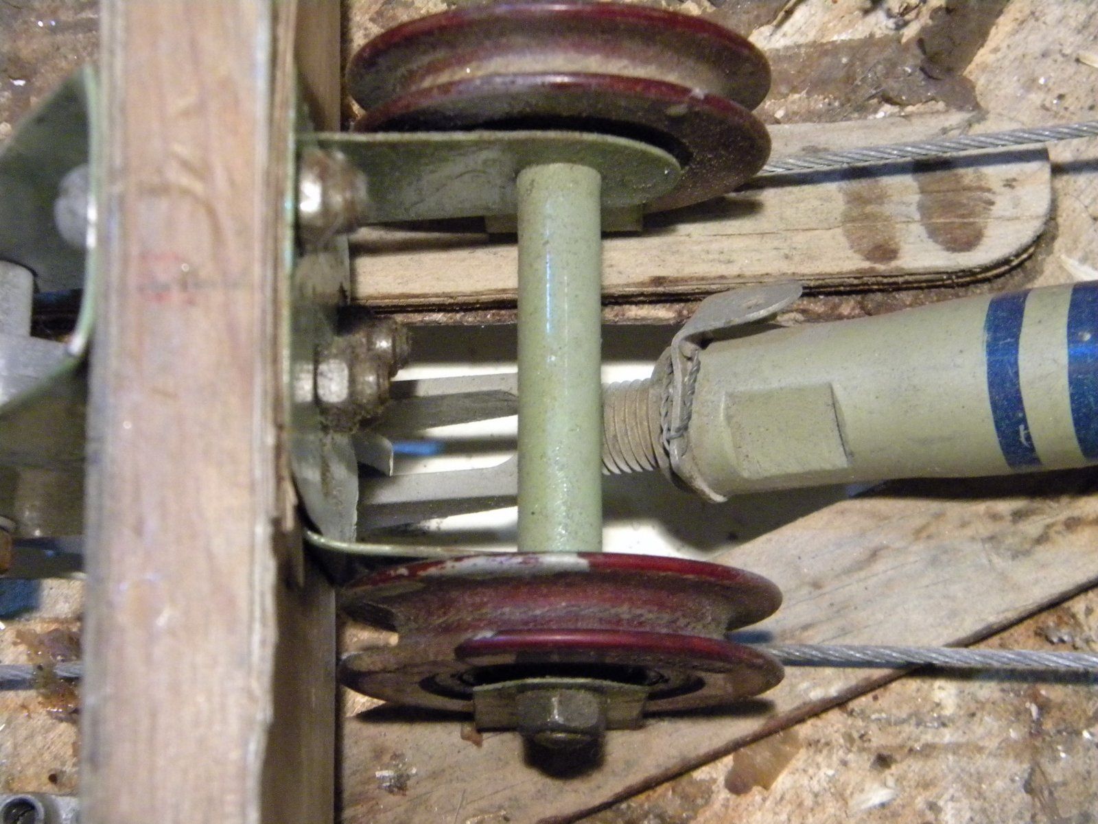

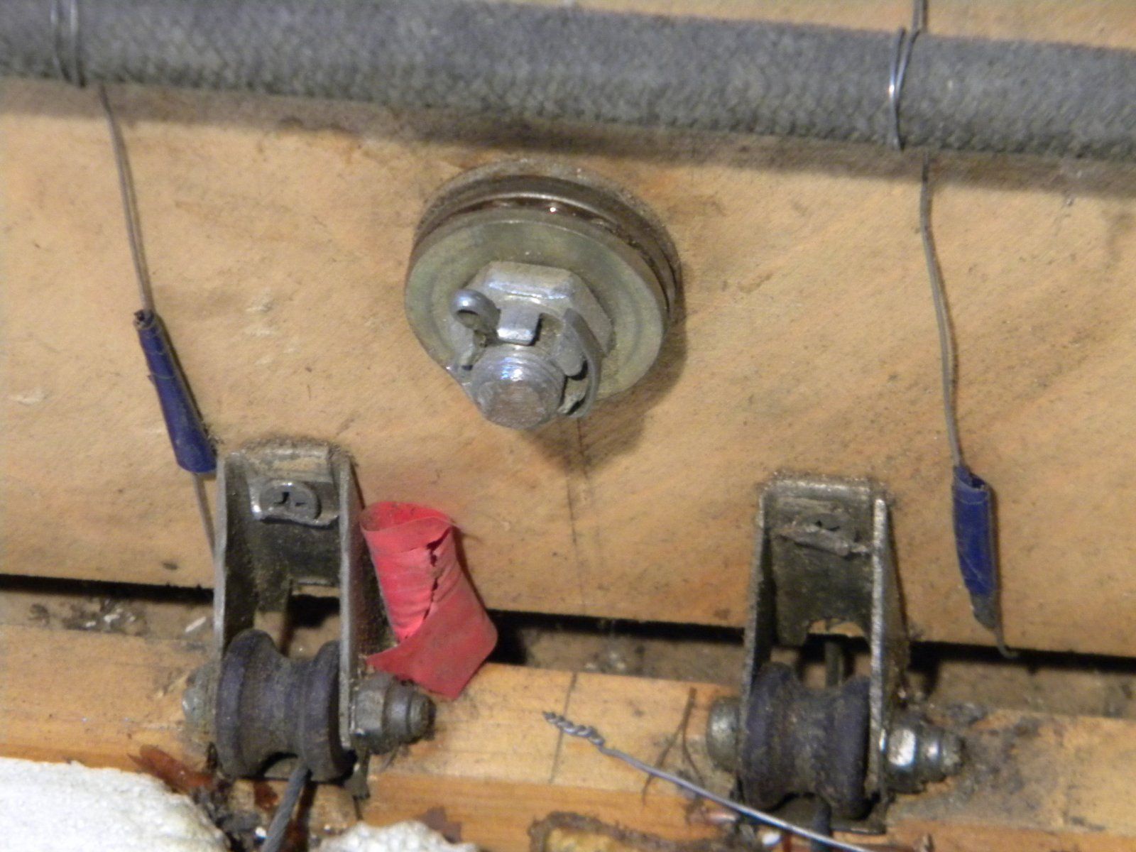

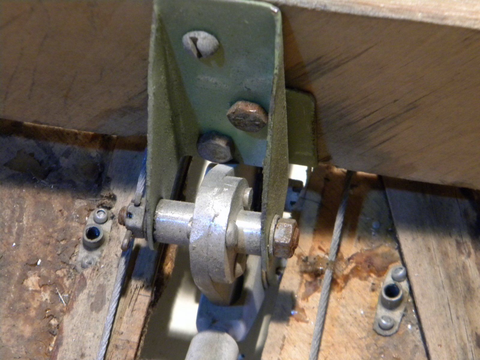

Хотел бы попросить выложить фото качалки управления элеронами, если можно по всему управлению. Спасибо.

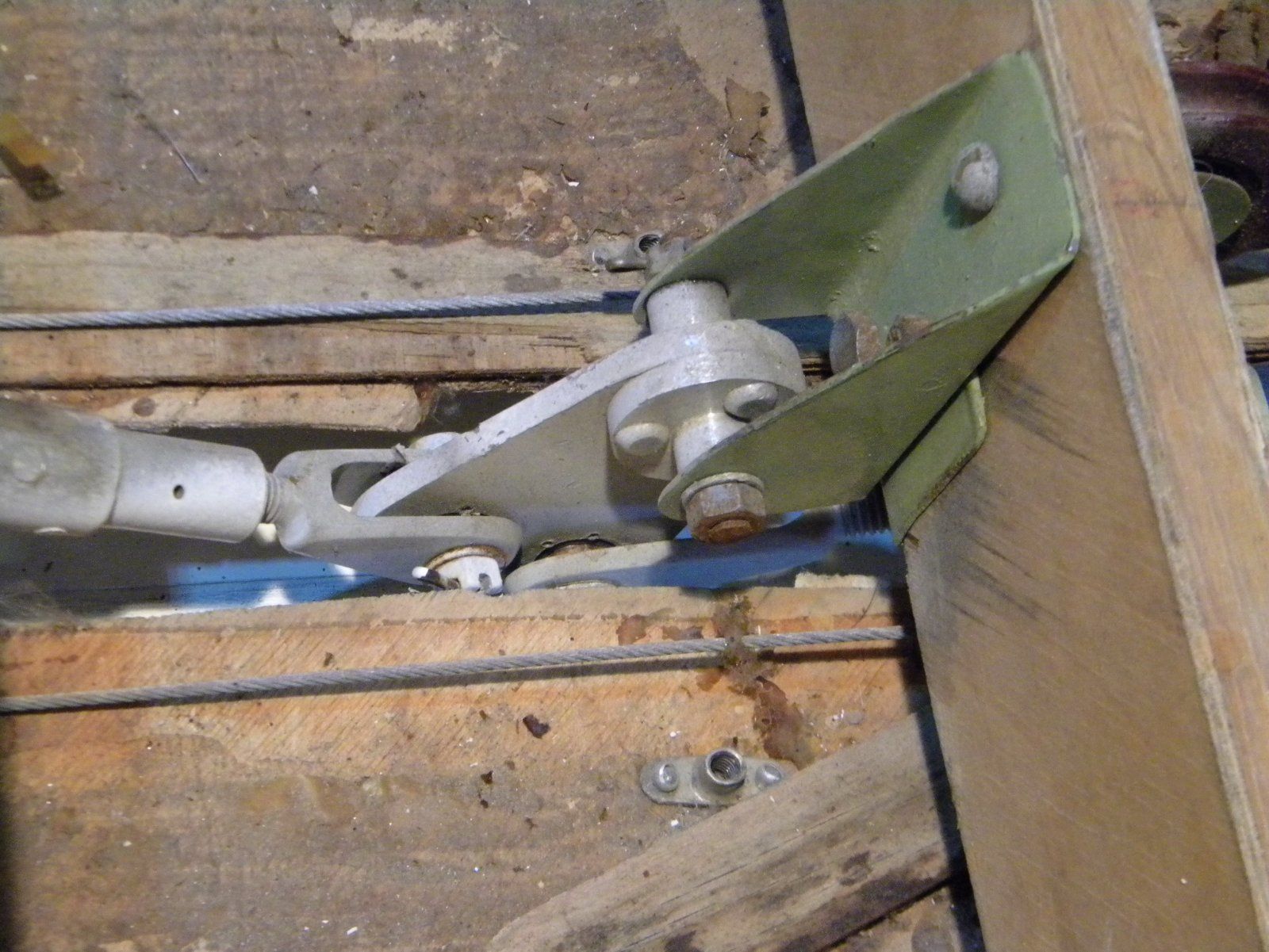

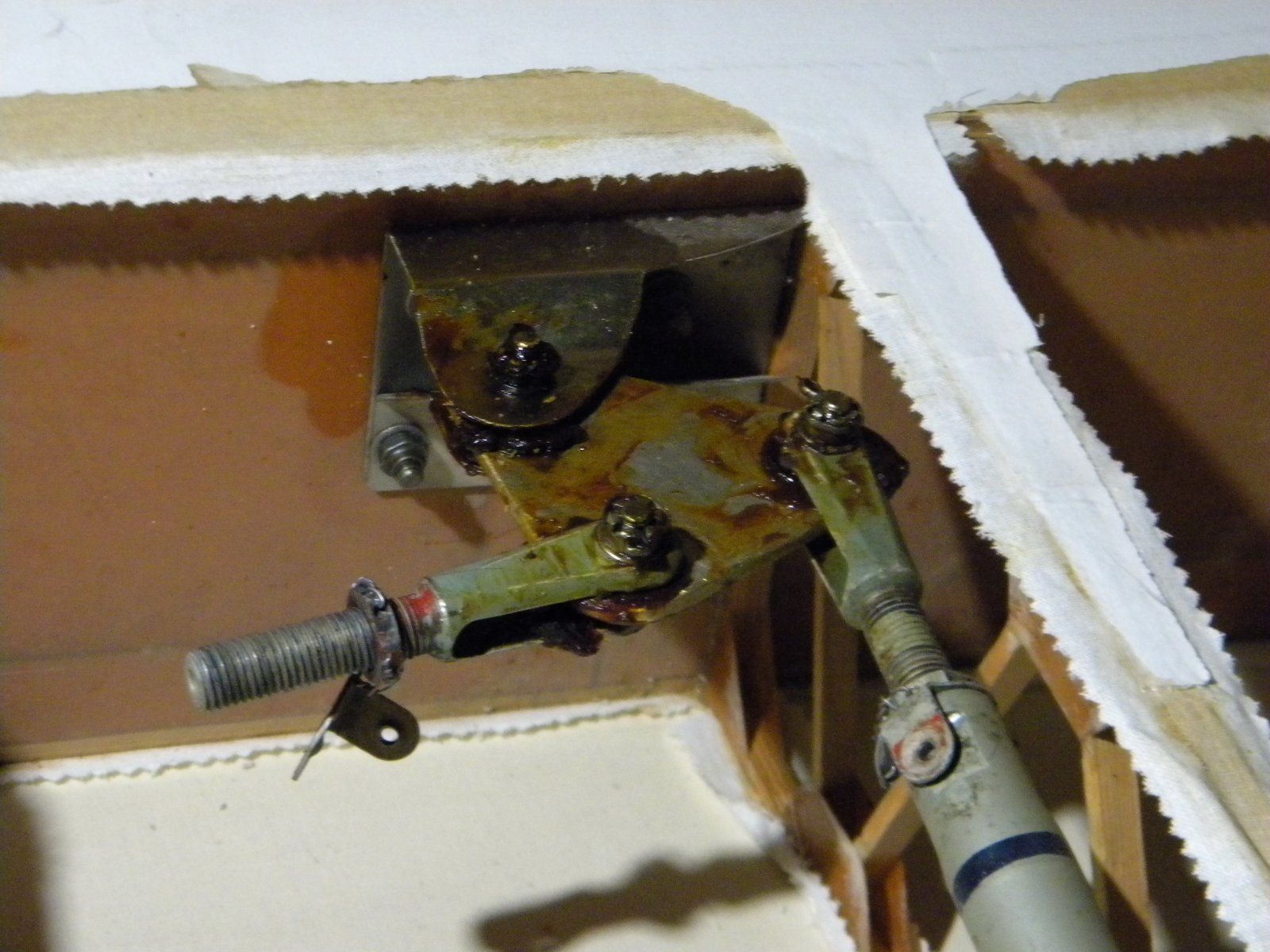

Полез на полати, взял переноску, вскрыл одно крыло, которое сверху удачно лежало низом вверх. Как раз то, которое было с отсоединённой тягой.
Дмитрий говорил, что когда РУС в самом крайнем боковом положении, в которое впрочем не просто загнать из-за ноги, опускающийся элерон переходит в обратное движение. Разобрало любопытство что же там такое, да и вообще посмотреть, что там внутри. Оказалось вот что.
argentavis
Я люблю строить махолёты!
Качалка переходит пик и элерон начинает подниматься. возможно всё решается регулировкой тяг. Почему одна из них выкрутилась неизвестно Лежит отдельно. Всё конечно надо будет смотреть и регулировать, когда закончу с фьюзом, оперением и СУ.
А вообще, был приятно удивлён качеством изготовления набора крыла! Здесь работали совсем другие руки! Всё тоненько.миллиметровая или вообще 0,8 фанера на косынках. Прям большая авиамодель. Ну и хорошо. Накрыл всё поролончиком и одеяльцем, чтобы пыль не набирала пока до крыльев очередь дойдёт.
