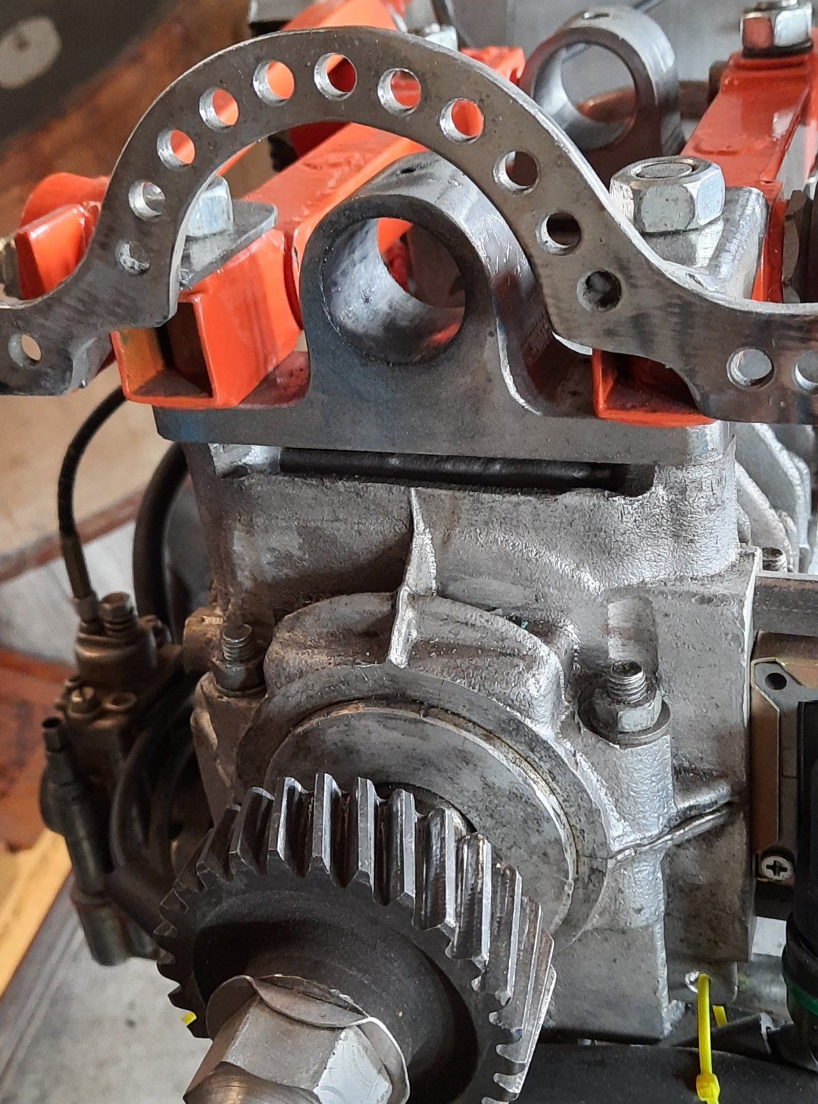

собираетесь в этот редуктор в место редукторного масло его набит литолом
Да, это все таки лучше чем работа на сухую. Изначально он вообще был открытый и мазался перед полетом.
Выработки не заметно.
В шлифовальных машинках редуктор все на густой смазке. Думаю и здесь это будет работать нормально.
Здесь просто нет возможности поставить резиновые манжеты.
Изначально конструкцией не предусмотрено было. Поэтому фетровые уплотнения. Масло там на долго не задержится. Но можно литол неиного трансмиссионным маслом разбодяжить.

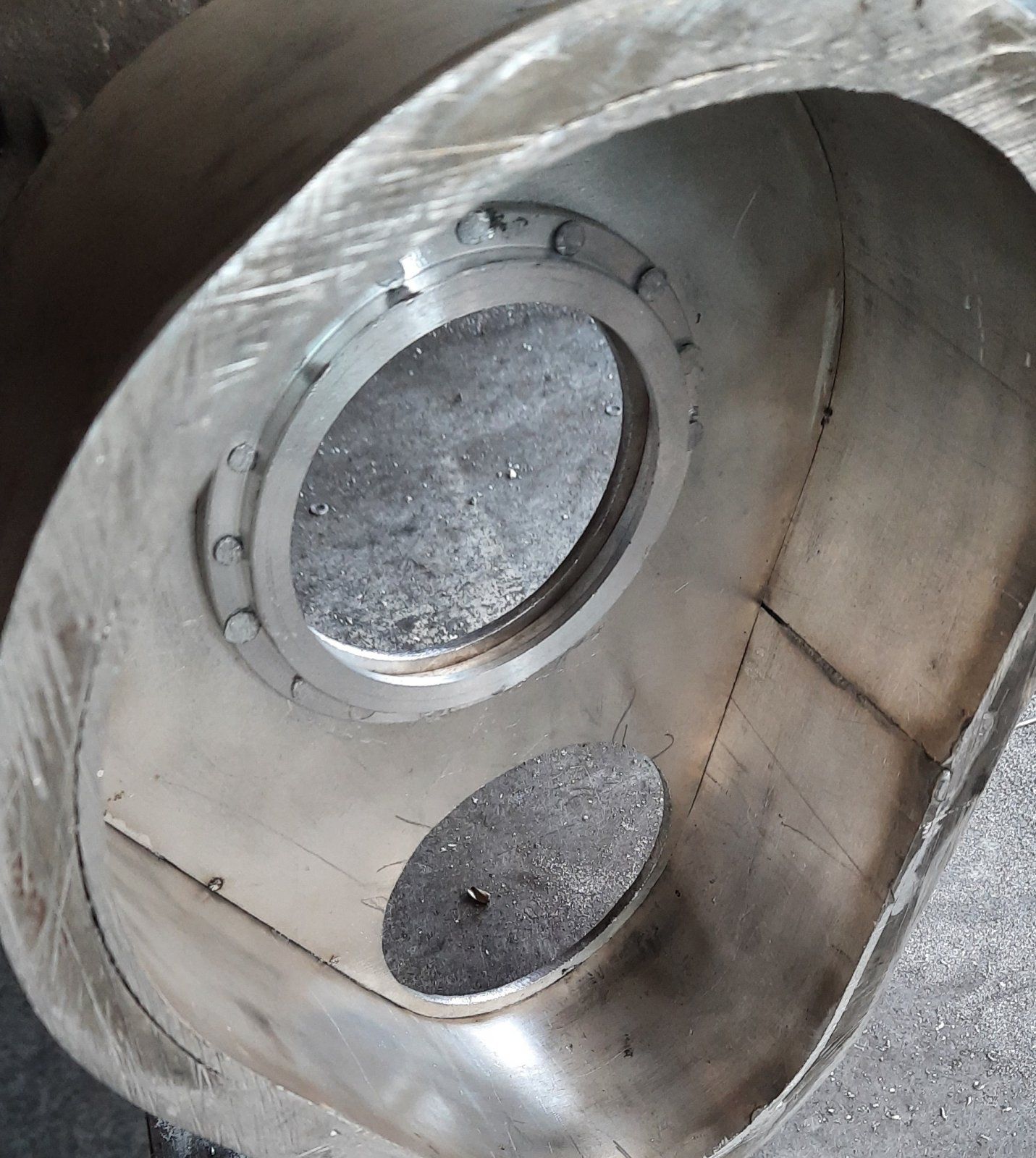

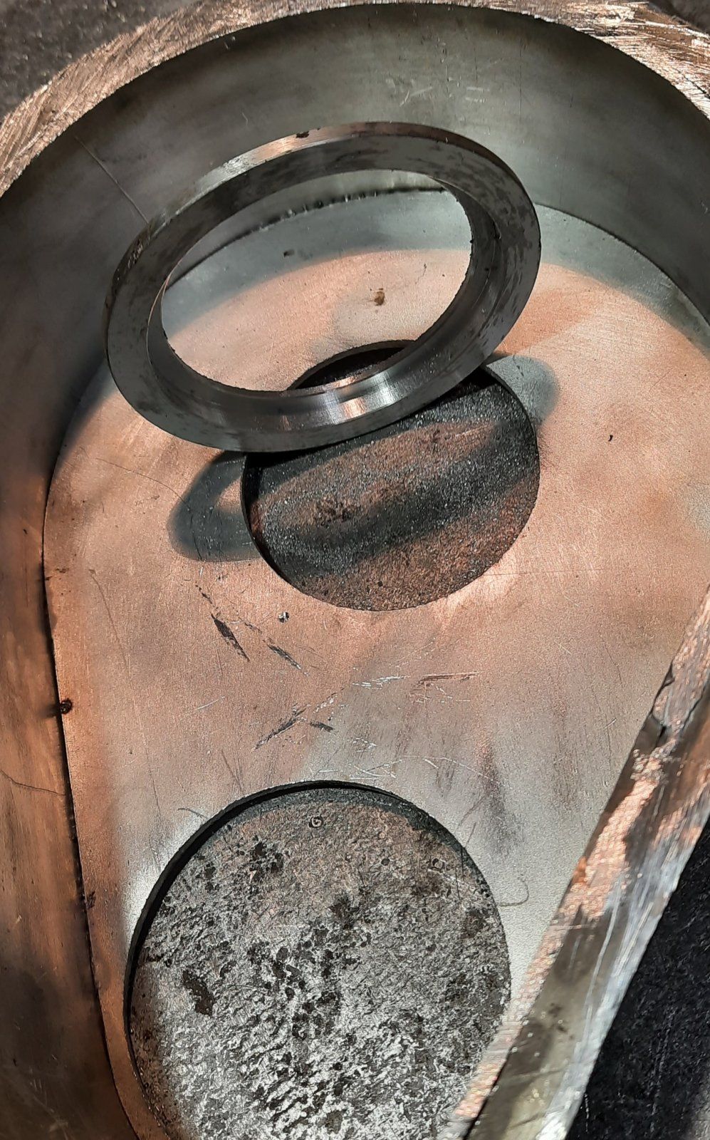

Вот выточил из дюральки колечко для заднего уплотнения. Теперь нужно все подгонять друг к другу и приклепывать.

Только тогда уж не литолом а высокотемпературной смазкой . Марку не помню синего цвета она или есть еще красная МАН , тоже для высоких температур. А температура там будет . Литол просто вытечет .

Литол рассчитан на работу при t° до 120°
Зачем такой огород? открытый редуктор сделали не просто так - всё видно, и, как минимум, легче на вес корпуса. Легче и надёжней ременный редуктор. Валенки ещё...

А вот на счет надежности и ресурса, ременный против шестеренчатого и рядом не поставишь. Только одно преимущество, что мазать не надо. По сложности, конструктивно почти индентичны.
Почти, потому что этот шестеренчатый проще, потому что не требует натяжителя, но имеет встроеный демпфер винта, поэтому немного сложнее, но имеет фишку легкого снятия винта, который крепится центральной гайкой от руки и шплинтуется булавкой.
По весу не тяжелее ременного потому, что все детали кроме шестерен и подшипников из титана.
Кожух который я делаю совершенно не зависим от редуктора и крептся на двигателе. Весу добавит не много и при желании можно его и снять, но вряд ли я захочу это сделать.

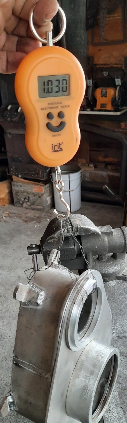

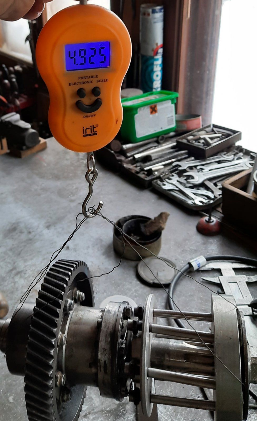

Вес оси с корпусом подшипника и большой шестерней 5 кг, 1кг с небольшим кожух. Пришлось из 3мм листа варить, номожно было и из 2 мм сделать если бы был в достаточном количестве. Грамм 200 сэкономил бы.
Малая шестерня с хомутами оси и кронштейном крепления кожуха пусть будет 1,5 кг и того 7,500.
Не думаю что ременный редуктор длч этого мотора был бы легче, при том, что КПД шестеренчатого значительно выше!

У меня на этот счет есть другое решение, но не думаю что утечка смазки тут будет велика, что придется принимать какие то специальные меры.
Корпус ьудет собран на герметиках, а по валу густая смазка если и пойдет, то незначительно, и ее следы всегда можно будет удалить при предполетном осмотре.
