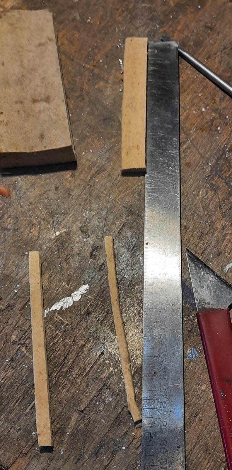

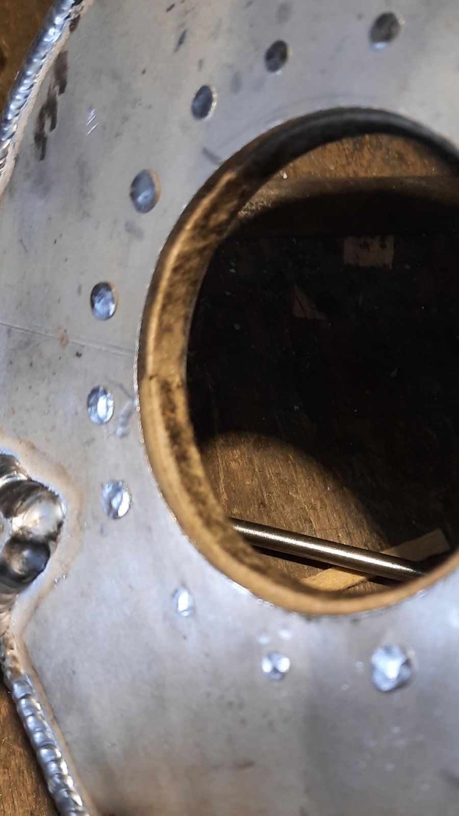

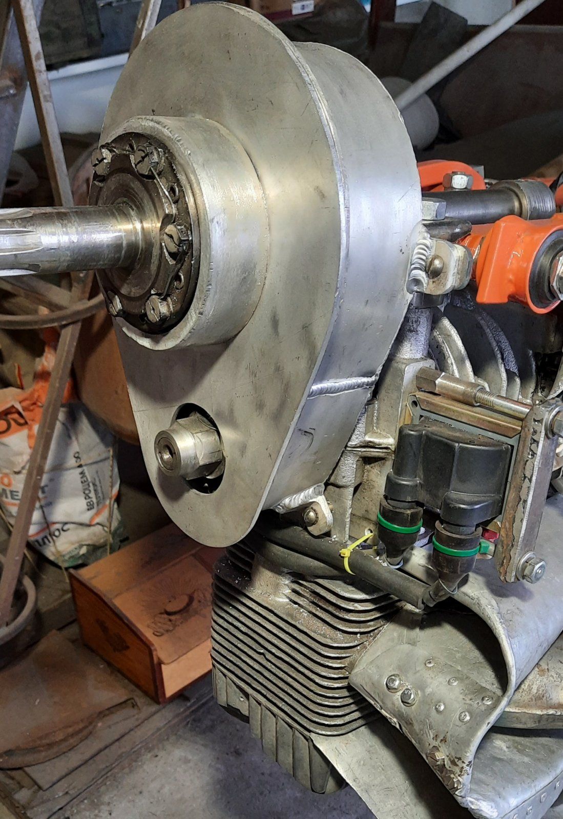

Так, валенок не нашел, но нашелся фетр.
Вырезал полоски по размерам канавки, с припуском на сжатие. Встал на место, как тут всегда и был.
argentavis
Я люблю строить махолёты!

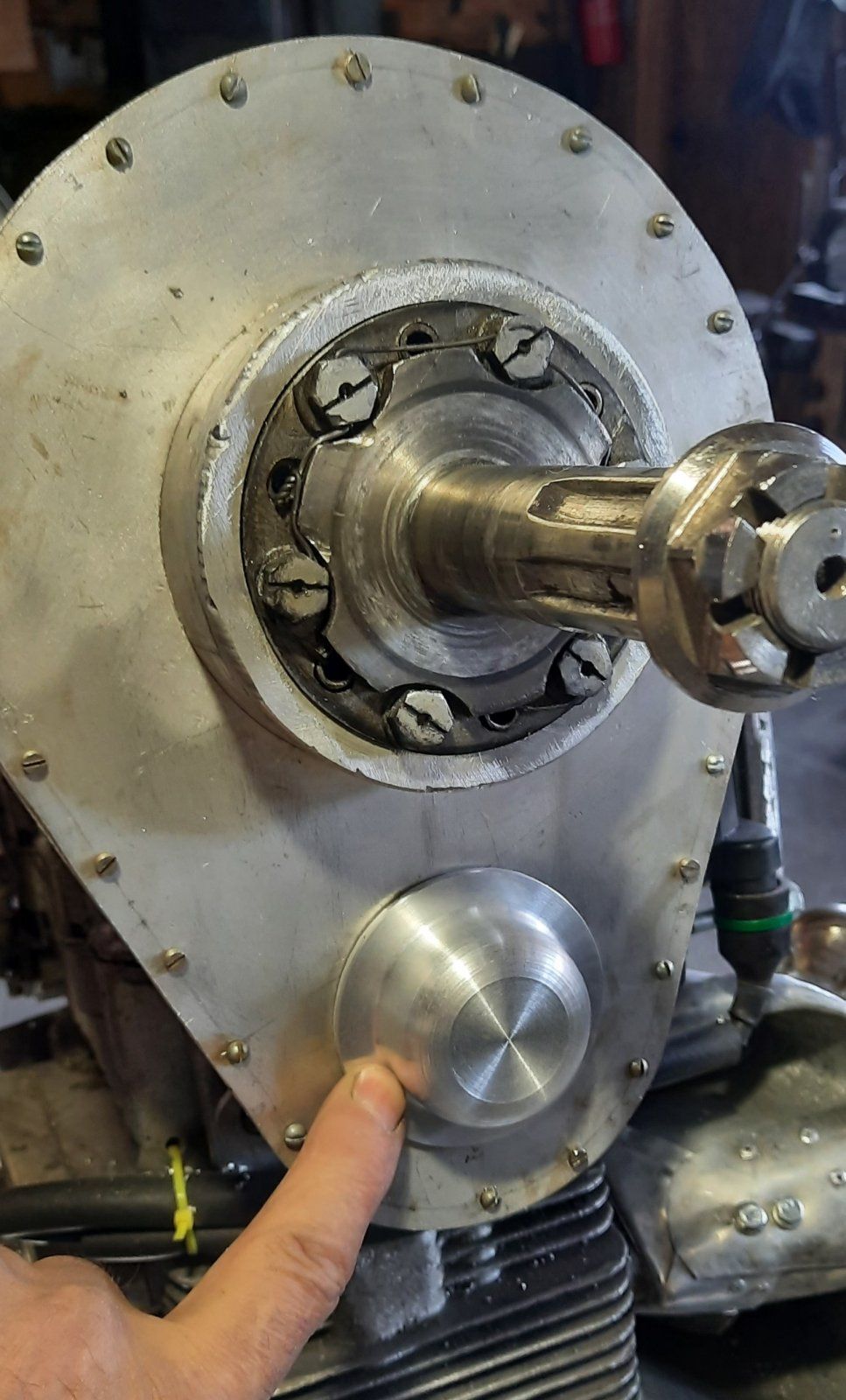

Корпус закреплен, предварительно. Теперь закрепить на нем крышку на 15-20 болтиков М4 и выточить малую крышечку гайки. Она будет крепиться на 6 болтиков через резиновую прокладочку.
Через нее будет осуществляться контроль смазки.

argentavis
Ну вот, леплю по тихоньку свою пулю.

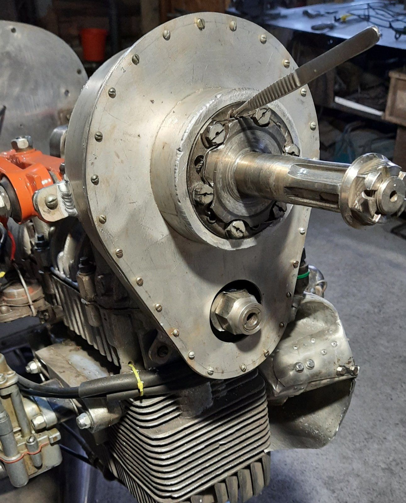

Прикрутил крышку на 26 болтиков М3.
Теперь надо точить колпачок, закрыть гайку крепления малой шестерни и он же будет смотровой лючок, для контроля состояния и наличия смазки.
Там где торчит пинцет, вставлены трубчатые направляющие, отверстия в которых, придется глушить герметиком.
Разбирать и вставлять полнотелые штифты не хочется.
Пока все собирается предварительно.
Потом все разберу, по контуру в зоне болтиков М3, бормашинкой сделаю канавку, для удержания герметика в стыке и соберу все на герметик.
argentavis

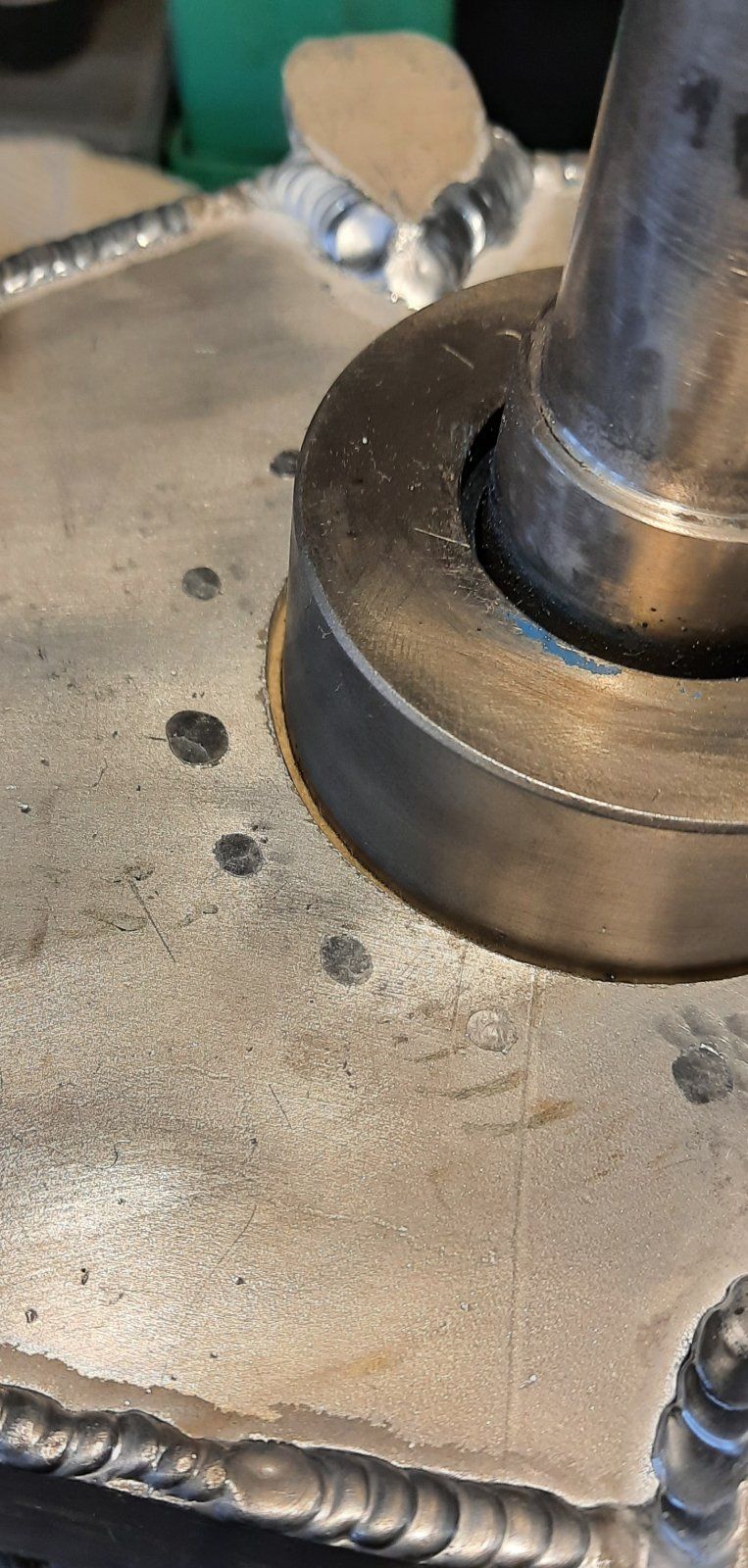

Да, есть такое, но здесь это вряд ли подойдет, да и нет у меня толстой кожи таких размеров.
Здесь и фетр будет хорошо работать.
Он затянется густой смазкой и будет держать. Даже и с маслицем, если сделать на валу юбочку маслоотражательную. Но думаю это будет лишним.
Кроме того фетр свободно пропускает аоздух, поэтому сапун тут не требуется.
Все будет герметично, кроме этих двухуплотнений.
К стати можно в принципе обойтись и без заднего уплотнения. Ось там неподвижна
Если чашку сделать, то можно жестко посадить корпус на ось. Но идея пришла позже, поэтому будет так, как сделал.

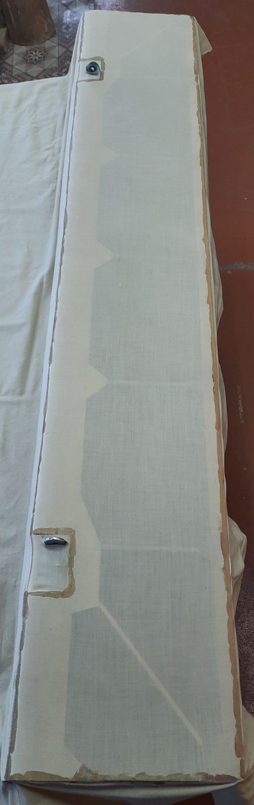

Секундный в маленьких тюбиках. То же самое что и космофен. Им тоже клеил, но с ним не так удобно. В тюбиках тоньше намазывается, носик более узкий. Потом растираю, размазываю торцом отломленной от зубной щетки ручки, заправив напильником торец диаметром около 5 мм.
Сначала натягиваю ткань на носике профиля и приклеиваю по концам. Потом тоненько по носику. Потом на углах хвостика с натяжением вдоль элерона, по ребру на одном конце элерона и с натяжением по второму ребру другого конца.
И уже после этого натягивая ткань короткими участками приклеиваю по хвостику. После этого ткань уже натянута. Эмалитом на втором слое уже добавляю алюминиевую пудру, чтобы лучше поры закрывало, потому что натяжение уже достаточное. Потом только шпателем тонким слоем с пудрой 2-3 раза.
