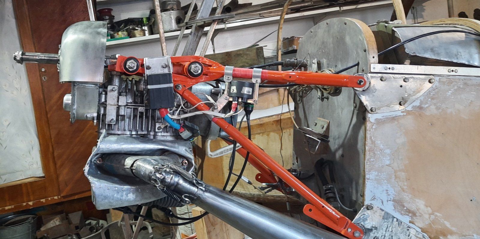

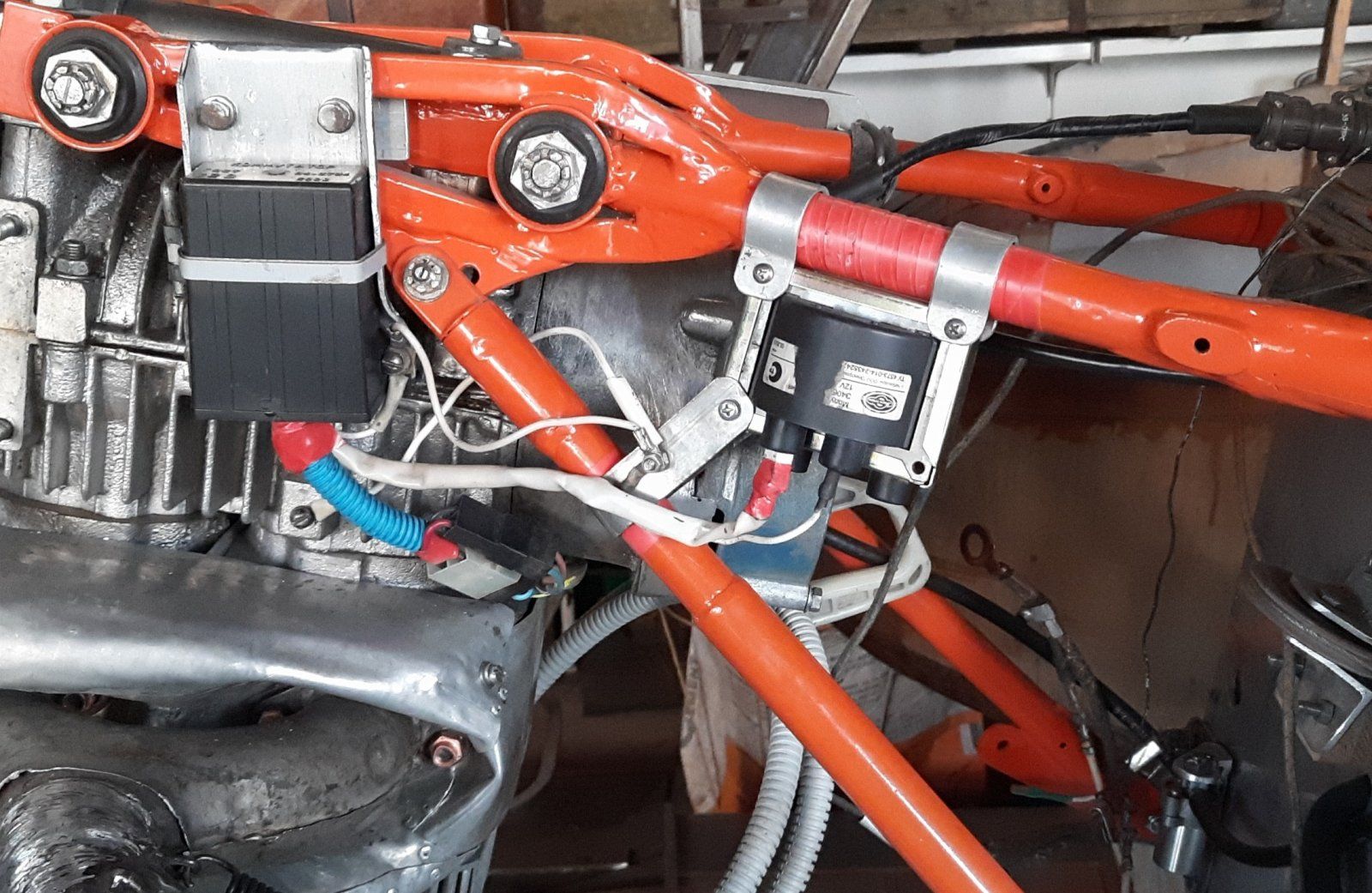

Из опыта - катушки зажигания лучше не крепить на двигателе. Отламываются от вибрации электрические выводы. Крепите на мртораму также, как у Вас закреплён коммутатор .
Сальники коленвала лучше заменить на обычные автомобильные. Выточить для этого алюминиевые (не титановые) переходники - температурный коэффициент расширения никто не отменял. В местах касания сальников полирнуть коленвал. Сделать дополнительные каналы (диаметр 5 мм) из продувочных каналов за подшипник перед сальником для улучшения смазки как сальников так и подшипников. Прогар поршней на Буране наиболее часто случался из-за похабного качества заводских сальников коленвала и недостаточной их смазки. Износ или задубение сальника - подсос воздуха, обеднение смеси и прогар.
С этим пожалуй соглашусь. У меня тоже есть сомнения на этот счет.
Закреплю на мотораме.

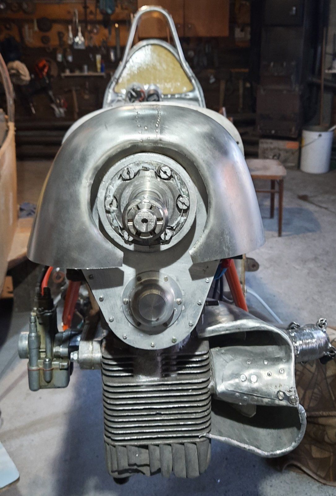

На счет впуска у меня есть кое какие соображения, а вот на счет танганциального выпуска обоснуйте пожалуйста его преимущества.
Ничего, кроме дополнительных потерь ТВС я тут не вижу.
Для 4т двигателя такой выпуск допустим.
Но на 2т, резонатор мотоциклетного типа уже давно зарекомендовал себя, как как неотьемлемая часть двигателя.
В свое время, моей мотоциклетной молодости тоже экспериментировал с глушителями и кое какой опыт имеется.
Но может я чего и не знаю.
Поэтому хотелось бы понять физическую сущность тангенциального выпуска.

На 4т. абвтодвиателях выпускные системы уже лет 50 как настроенные . Проблема чуть проще , чем на 2т. так как не обязательно добиваться прихода волны повышенного давления к выпускному клапану.
argentavis
Я люблю строить махолёты!
Это я в курсе.
Но дельталетчики облюбовали этот выпуск большей частью из-за компактности.
Хотя и здесь тангенциальный выпуск, ничем, кроме этого маленького плюсика не обоснован.
И спорить с этим бесполезно.

Повторюсь. Для РМЗ-640 резонансный выхлоп как зайцу пятая нога. Коленвал и картер, в том виде как они есть, не держат нагрузки. Для реализации идеи необходимо сделать новый картер с продольными ребрами жёсткости (как на R-503, 582 и т.д.). Прикрутить к коленвалу пять опорных подшипников (смотри R-503, 582 и т.д.).
Глушитель может быть любой конструкции. Главное, чтобы не душил движок. На чемпионской мотодельте ХАИ-46 (летал и победил всех и всё Николай Шраменко), я на движок прикрутил родной бурановский кривой патрубок. Насверлил в нём дырочек и на открытое отверстие выхлопа приварил шайбу с центральным отверстием около 20 мм диаметром (без неё двигатель давал перетырки на оборотах менее 3200, а это у нас был крейсерский режим полёта). Звонкий выхлоп приблуда глушила, весила 350 грамм и движок легко дышал.
Глушитель с тангенциальным выпуском появился путем многих проб, ошибок и мучительных соображений мысли. 🤨

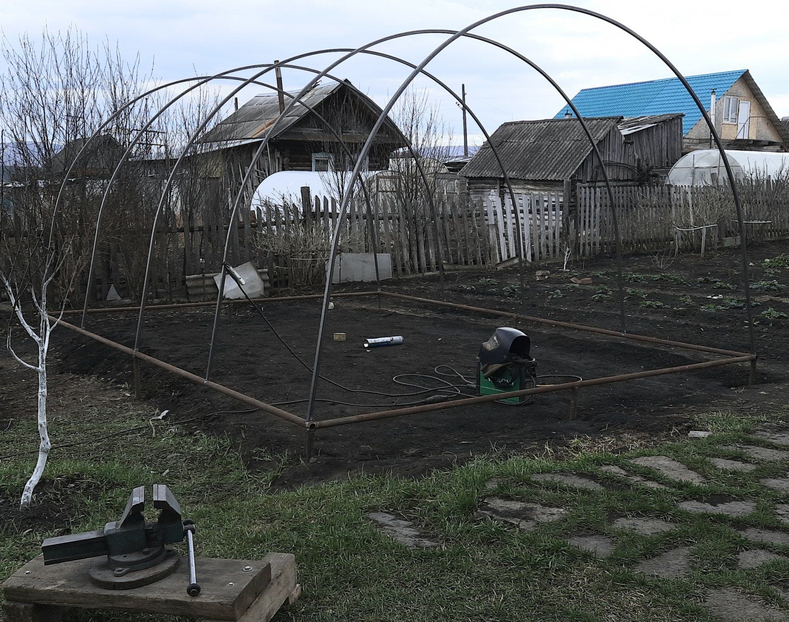

Немножко пришлось отвлечся от самолета.
Жена допекла. Пришлось теплицей заняться.
Довод железный,-"Самолет может подождать, а помидоры нет".
Пришлось уступить.
Тем не менеее используя ситуацию, отключение электричества на несколько часов и последующую дождливую погоду, перенес катушку зажигания на мотораму
