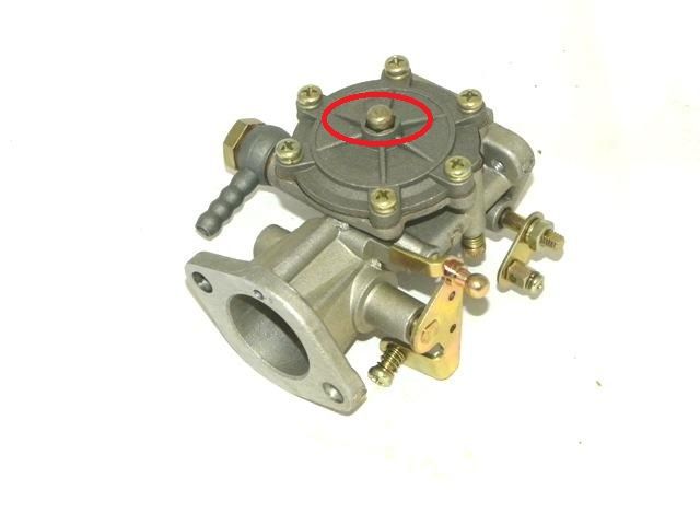

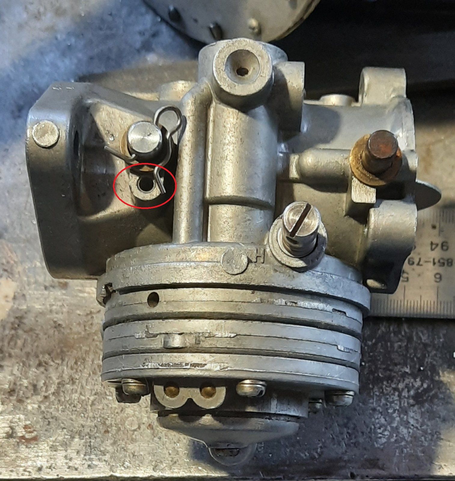

А что вот это за отверстие , не под штуцер ли .
Нет, там глухое отверстие. С другой стороны оси тоже есть такой же прилив. Там пружинка скорее всего должна была быть на оси. Цепляться одним концом за это отверстие, другим за кулису привода заслонки.

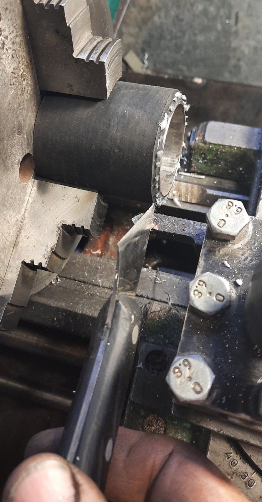

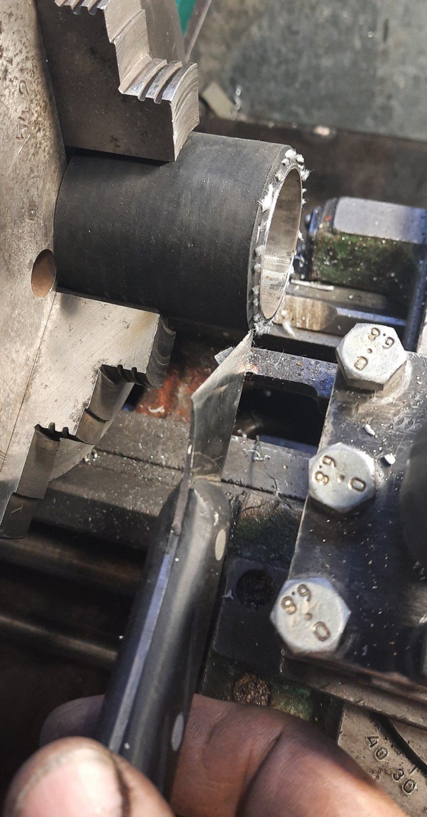

Отрезал на станке острым ножичком колечко от шланга системы охлаждения, надетого на кумок трубы.
Подогнал наружный диаметр на наждаке, протягивая его сквозь зазор между подручником и наждаком, поэтапно переставляя подручник ближе к наждаку.
Нажлак, конечно при этом зорошо заправлен, без биений.

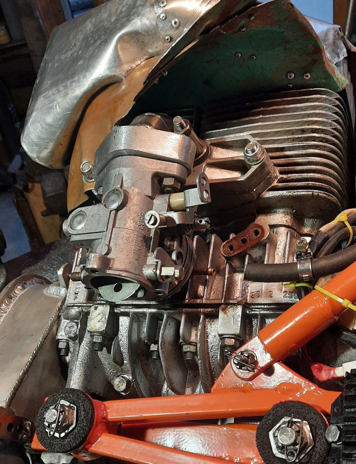

Одел на патрубок, прижал к фланцу. Поикрутил карб. Резинка вошла в фаску обжала патрубок мертво.
Думал с впускного конца поддердку придется делать, но похоже, нет необходимости.

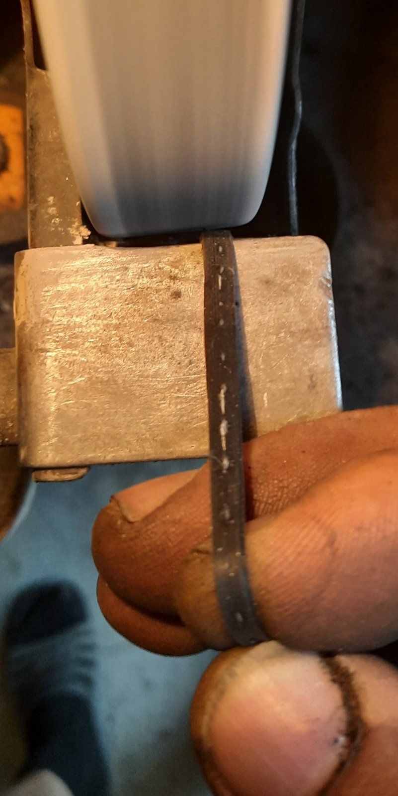

Покажите , если несложно, как точите резиновое кольцо . СПАСИБО
На фото, на наждаке обрезок лежит на боку.
Я стачивал верхний слой вместе с кордом.
Слелал так на пробу. Получилось хорошо.
А то думал ехать по камазовским запчастям искать круглого сечения колечко с гидравлики, подходящего диаметра.
ВФил
Спасибо , понял .☺

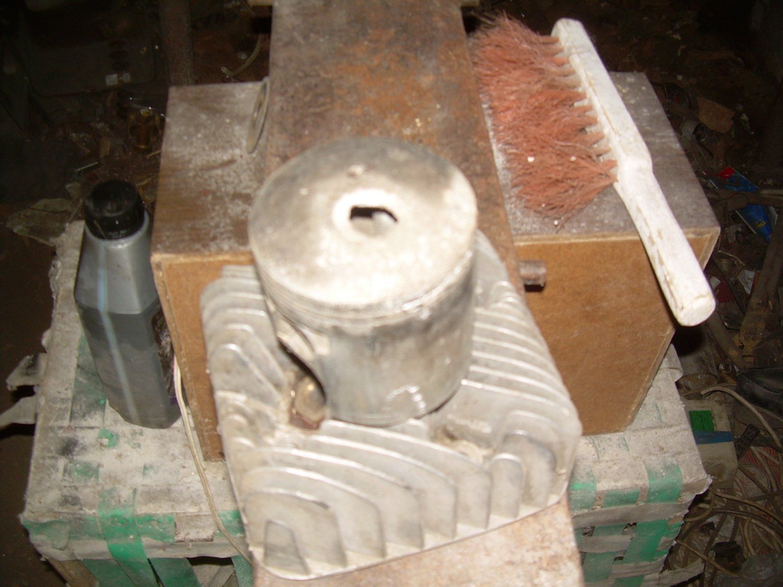

Сегодня провел еще одни испытания.
Первая головка стала меньше греться.
270 и вторая 250 на максимальном режиме.
По паспорту РМЗ-640 max температура не более 200 °С.
Мы прогар проходили.

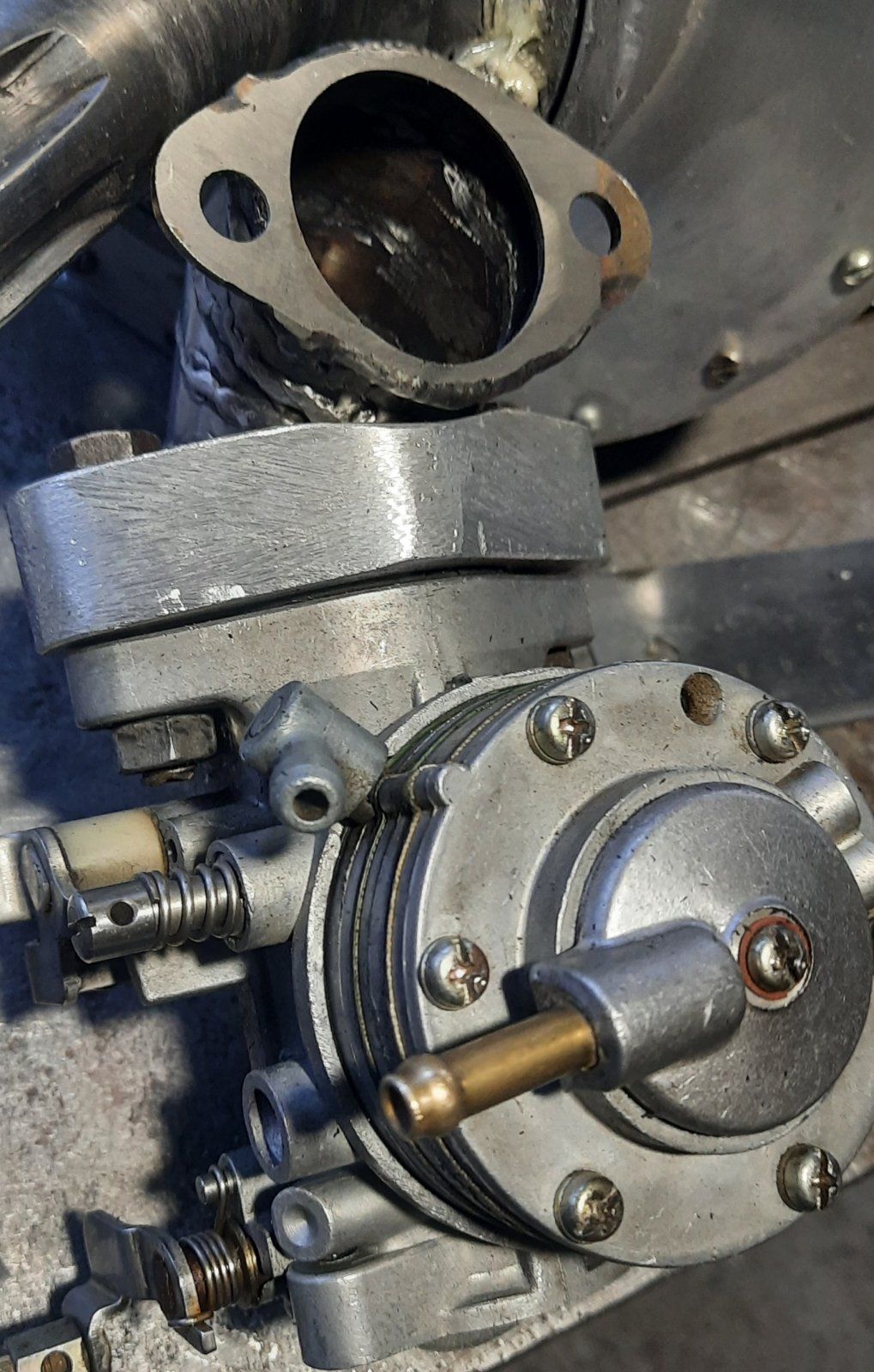

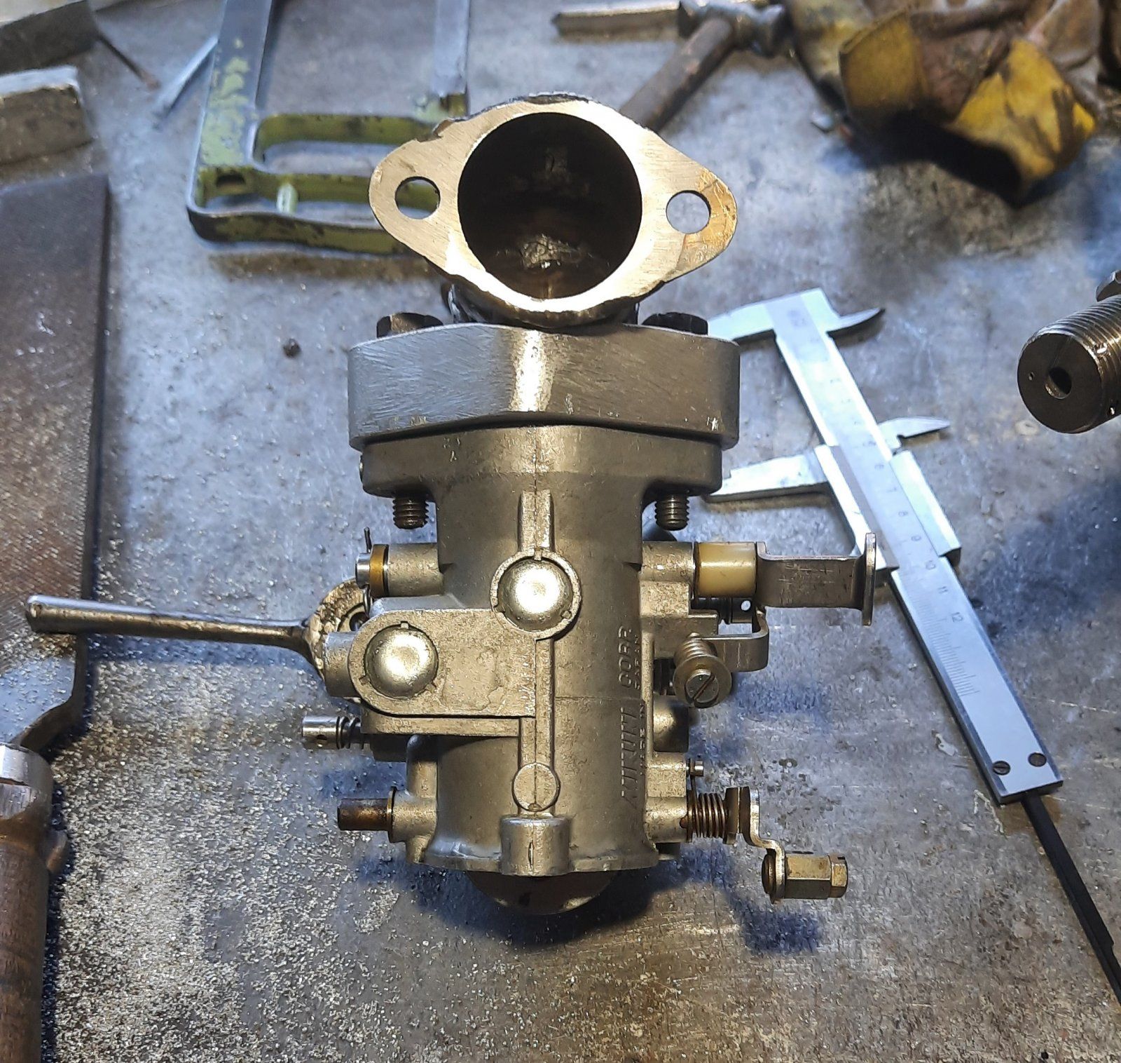

Что-то карб какой-то страшный. Качество изготовления совсем на японское не похоже. Это что за модель?
Модель не знаю какая. Знаю, что с древнего снегохода. Точно так же, как и с Иж- Планета Спорт. Первые были из японских запчастей собраны, и были просто мечта советских мотоциклистов.
И этот карб, тоже раритет той эпохи.
Ну, и во первых, он старый, побитый временем.
Ему лет 30, если не больше. Но внутри все мембраны и лепестки клапанов
в в целости и сохранности.
Во вторых телефон снимает достаточно качестаенные фотографии. И видна каждая царапинка.
Мой фотик Никон уже безнадёжно от него отстал.
А то что японский можно не сомневаться.
Надписи читаются хорошо.
argentavis
Я люблю строить махолёты!
Есть надежда, что на скорости будет охлаждаться лвчше.
Можно зажигание по позже поставить.
Я уже думал об этом.
Да и не всё тут с температурой так однозначно.
У вас электроный, цифровой. Датчики я не знаю в какое место вы поставили.
Возможно при той температуре, которую вам отображал индикатор и был перегрев.
На него вам и следует ориентироваться.
Здесь датчики под свечками и индикатор показывпет температуру свечей. А это и есть самая нагретая часть головки.
Потому что воспламенение и происходит от них и они же и находятся под самым длительным воздействием температуры.
Показания я сверял с прибором, нагревая баночку с маслом до 110 градусов и опущеными туда датчиками и термопарой прибора. И подкоректировал.
Так что будем смотреть.
Но возможно и надо опережение по позже поставить.
argentavis
Ну вот и закончился этот неимоверно длнный день.
Напишу здесь все, чтобы потом не забыть, да и может кому пригодится.
Испытывали редукторный мотор с мембранным карбом.
Никогда с такими не сталкивался, как его настраивать понятия не имел.
Пришлось действовать дедуктивным методом.
При разборке немного понял констркуцию.
Два винта качества. Один на холостой ход,
Другой на максимальный режим.
Принцип как на бензопиле.
В начале у парился заводить его шморгалкой.
Брызгал шприцом схватит пару раз и всё.
Груша вообще ему, как корове 5 нога.
Игла открывается только от мембраны, при разрежении а диффузоре.
Поэтому качай ни качай, клапан закрыт.
Сначала пытались накачать вдвоём.
Один грушей работает, другой винт крутит, чтоб хоть как то закачать топливо под мембрану.
Потом додумались свечки выкрутить, закрыть переднюю заслонку обогатителя и открыть основную. Дело пошло быстрее.
Кой как накачали.
Давй заводить. Опять схватывает, чихнёт пару раз и так каждый раз от рывка. Пока не завернул задний винт, качества холостых до упора и не отвернул на полтора оборота.
Заработал.
При даче газа глохнет, стал выкручивать винт качества основного режима, думая, что таким образом добавляю топлива, но потом понял, что наоборот.
Первый винт, по ходу потока регулирует подачу воздуха под мембрану, для создания эмульсии в малом диффузоре.
Чтобы добавлять топлива его нужно закручивать. Тогда под мембраной образуется большее разрежение, для открытия дозирующей иглы и количестао топлива увеличивается.
Все эти разборки были на протяжении 2 часов. На улице жара за 30. За это время нескодько разходили облиааться холодной водой из поливалки.
Но заработал этот карб! И результат неочень обрадовал.

argentavis
Ну и вишенка на торте. Когда уже сврернули всё и затащили фюзеляж вместе с мотором в мастерскую, пришла мысль, что принудительно заставить мембрану открыть клапан подачи топлива, можно через отверстие сбоку, в стыке между бензонасосом и рабочнй мембраной.
Шприцом, создав давление над мембраной. Это отверстие сделано для сообщения с атмосферой.
Ну и в целом, этот карб мне понравился. И как работает, и тем, что установить его на моторе можно в любом положении, что даёт некоторые компоновочные преференции.
На фолксе он будет работать чудесно!
Ну а переставной теперь будет для безредукторного мотора.
Соответствующие корректировки по диаметру винта и ступицы в Авиаспектр отправлю завтра. Сегодня уже созванивался по этому поводу.
argentavis
Это карб от пускача. Есть у меня такой.
У него диаметр диффузора на 30 наверно, если не меньше. Не помню точно. Я его ставил, когда по началу парился с китайским "Минкуи". Работает. Правда с провалом.
У него только один винт качества. Тягу тогда с ним не мерил.
Хотел уже и в этот раз поставить, он хорошо встает на существующие шпильки, но решил "Микуню" попытать.
У него на месте этой пипочки бензонасос стоит, а между бензонасосом и этой мембраной, на переходном кольце отверстие сбоку для сообщения с атмосферой. Вот через него, шприцом, как кнопочкой и можно было работать.
Но понимание это пришло, когда всё уже закончили.

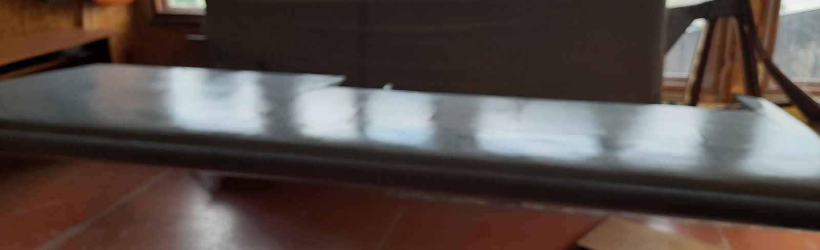

К стати сегодня покрыл лаком одну консоль.
Завтра вторую. И крыло будет полностью готово к полёту. И останутся только работы на фюзеляже.
Ах да, еще элероны надо будет покрыть, и рули со стабом.
