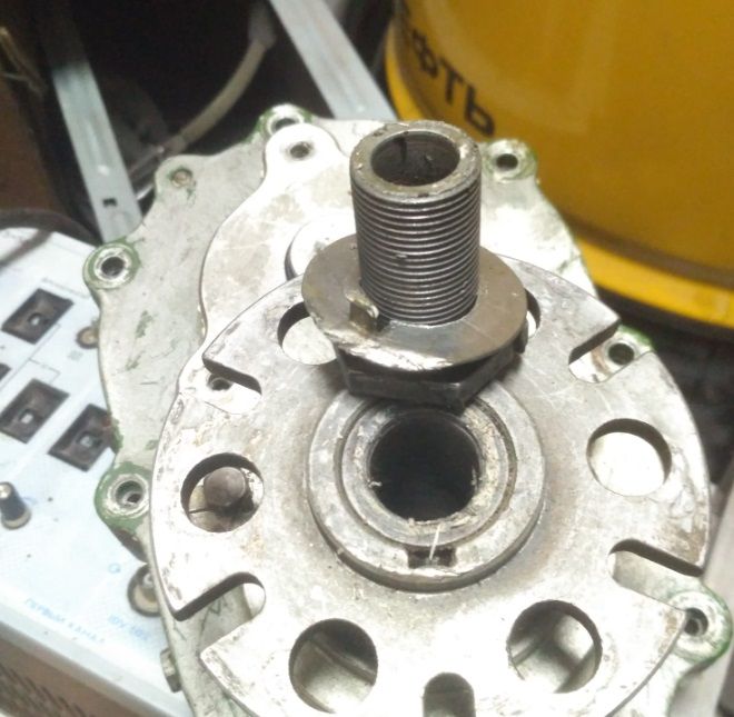

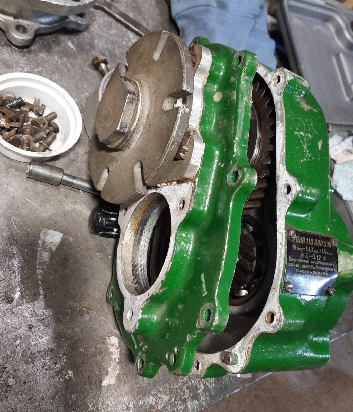

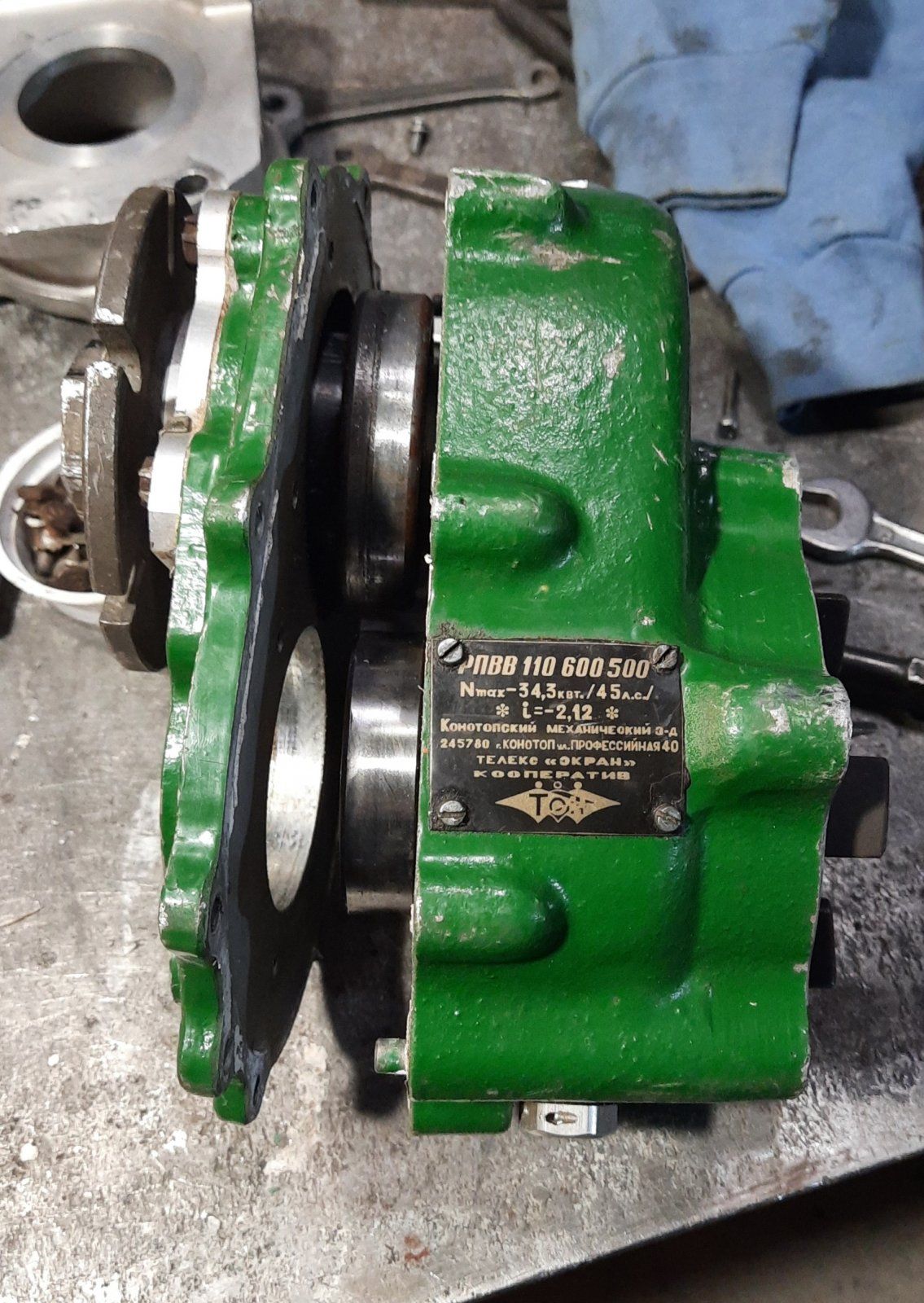

Товарищи, кто встречался с таким редуктором? Не могу открутить гайку на фланце винта. Боюсь свернуть башку.
Может ли быть там левая резьба?
Хотя необходимости в эиом и нет, возможно там с герметиком, но хотелось бы точно знать.
КВА
Интересный редуктор. РПВВ, вероятно - редуктор привода возд.винта. Вес, как и чем передается Мкр с вала на фланец, болт фланца как контрится, направление вращения по приработке зубьев?

nick - один из производителей. Спросите у него.
Я только добывал деньгу на разработку этого редуктора в СКБ ХАИ. :)
Основа - редуктор привода СХ оборудования Ан-2.

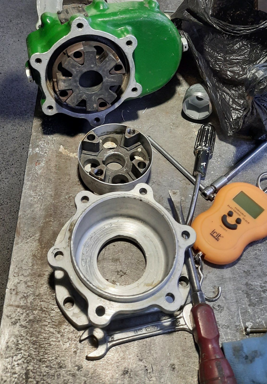

Передача Мкр через резиновую муфту. Одно из слабых мест.
В дальнейшем, уже в "Лилиентале", произвели кардинальную переработку конструкции. В основном в сторону упрочнения и, соответственно утяжеления🤨, добавили стальные кольца в посадочные места подшипников. Муфту усилили, но все равно получилось недостаточно.
Была выпущена партия около ста штук в комплекте с РМЗ-640. Шли, в основном, на мотодельты.
Весит 7 кг привод через резиновую муфту на валу двигателя.
Болт фланца контрится загибной шайбой.

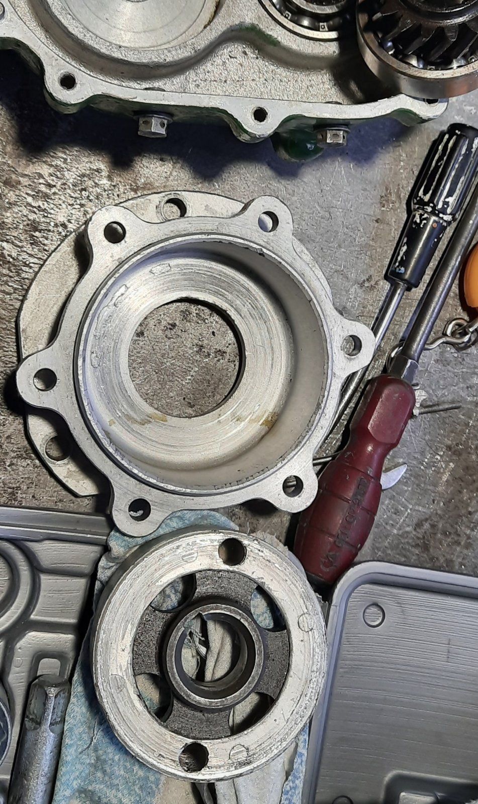

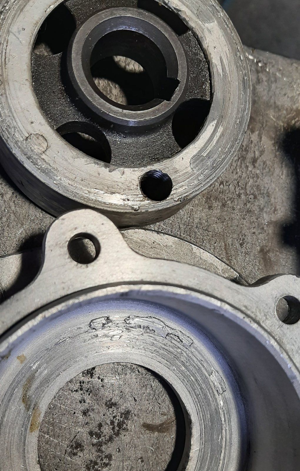

Была у него видимо проблема. На корпусе муфты и фланце муфты следы потертости, а когда решил разобрать, внутри что то где то цепляло. Думал зуб сломан. Но нет, все чисто.

Её нельзя убрать. Это ведь элемент, соединения с валом двигателя. Позволяет легко ставить и снимать редуктор с двигателя. Даёт некоторую свободу по соосности и непаралельности осей КВ и ведущего вала двигателя. Демпфирование тут не главное и незначительное.
Да, там левая резьба и герметик.

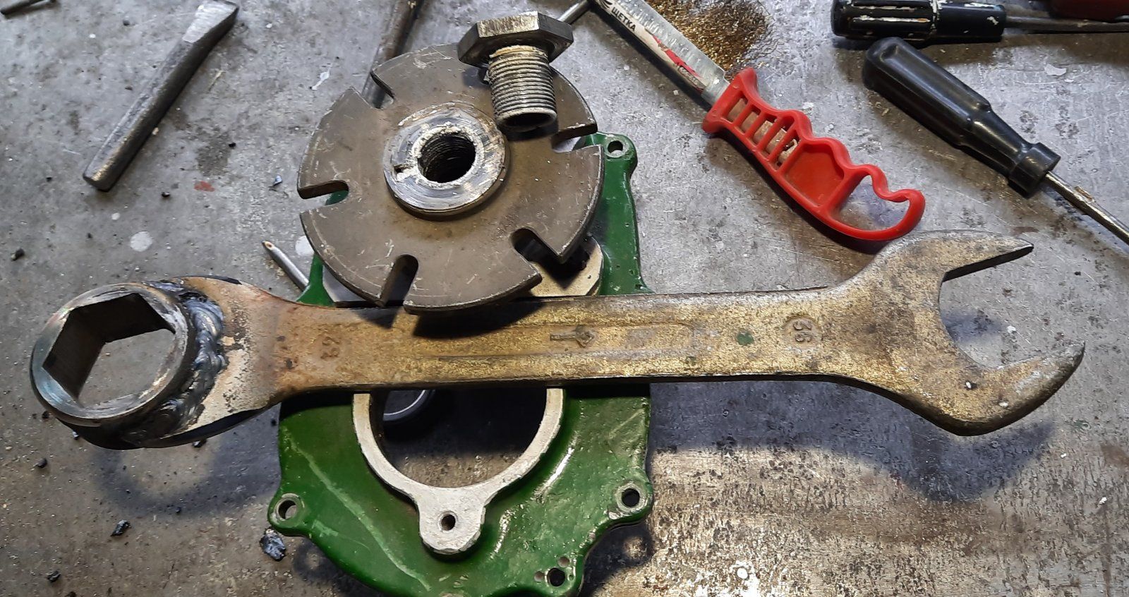

Ну всё, открутил еле как!
Леаая резьба оказалась да с герметиком всё.
Пришлось изотовить накидной ключ на 36 из торцового и рожкового ключа.

Тут не только в передаче. Как сказал самарский производитель переставных винтов, они не любят крутильных вибраций.

А в том редукторе я разочароаался.
Вот попался на глаза, решил глянуть, что за фрукт.
