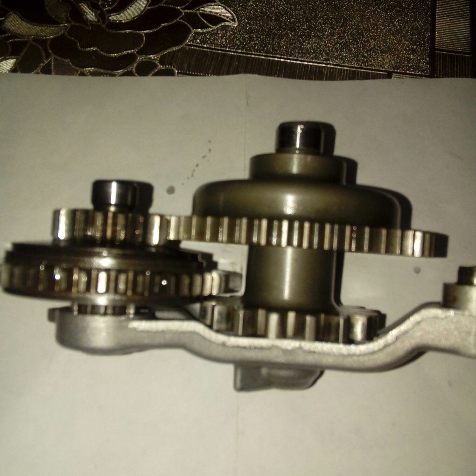

Приветствую всех.Ребята подскажите какую применить примочку?У сына на кроссовом мотоцикле стала проскальзывать обгонная муфта эл.стартера.смазка муфты проточная.т.е.не набивная.пробовали набивать молибден-вымывает.Спасибо
Ребята подскажите какую примочку применить.У сына на мотоцикле стала проскальзывать обгонная муфта эл.стартера
