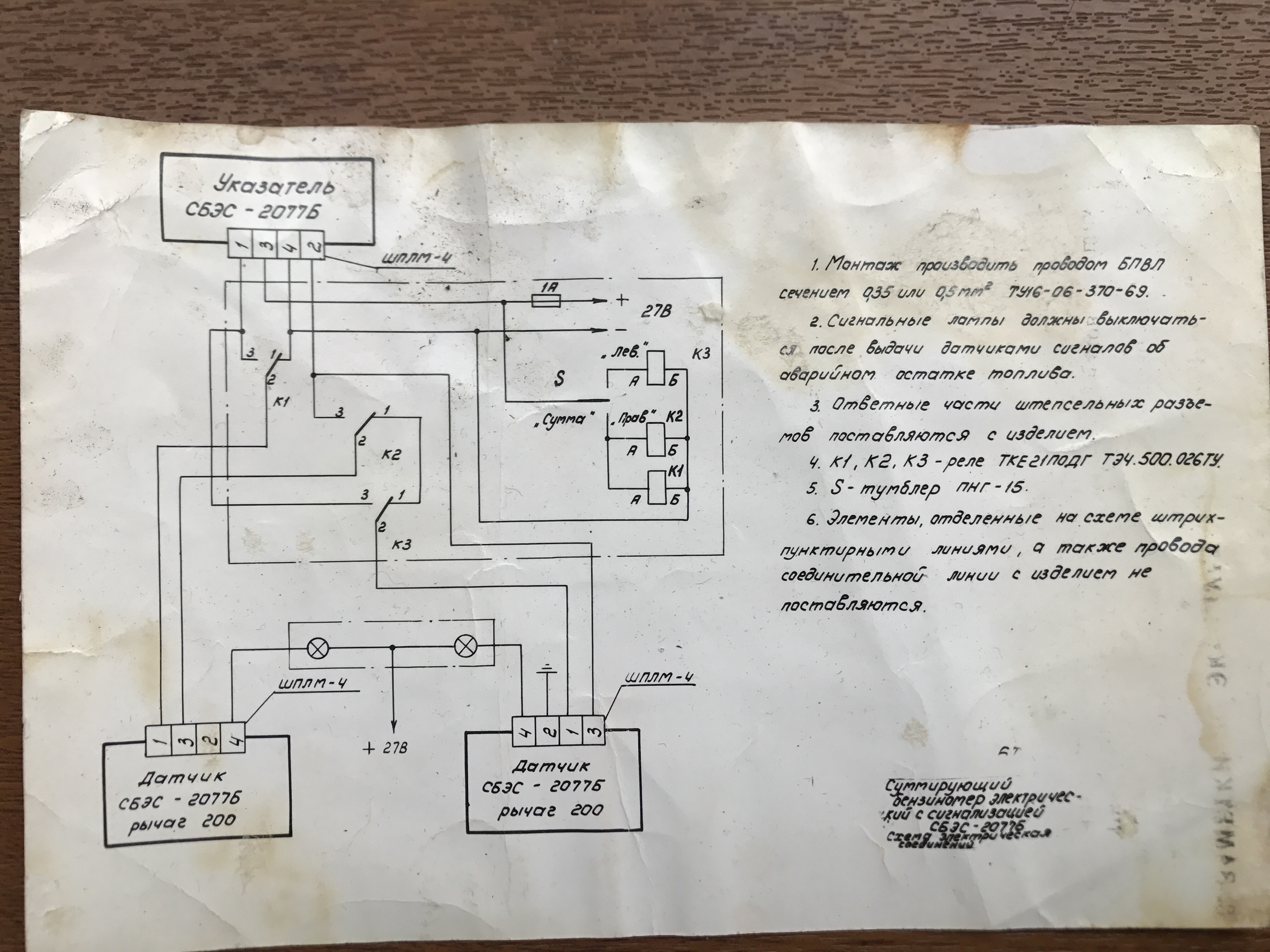

Господа, всех приветствую! Начинаем сборку Як-18Т, инет всей информации не даёт, поэтому обращаюсь к помощи форумчан.
Итак, первый вопрос (по электрике): дайте распиновку СБЭС-2077 . Или может схемы есть у кого нибудь какие нибудь...? Особенно интересует как работает кнопка "Баки".

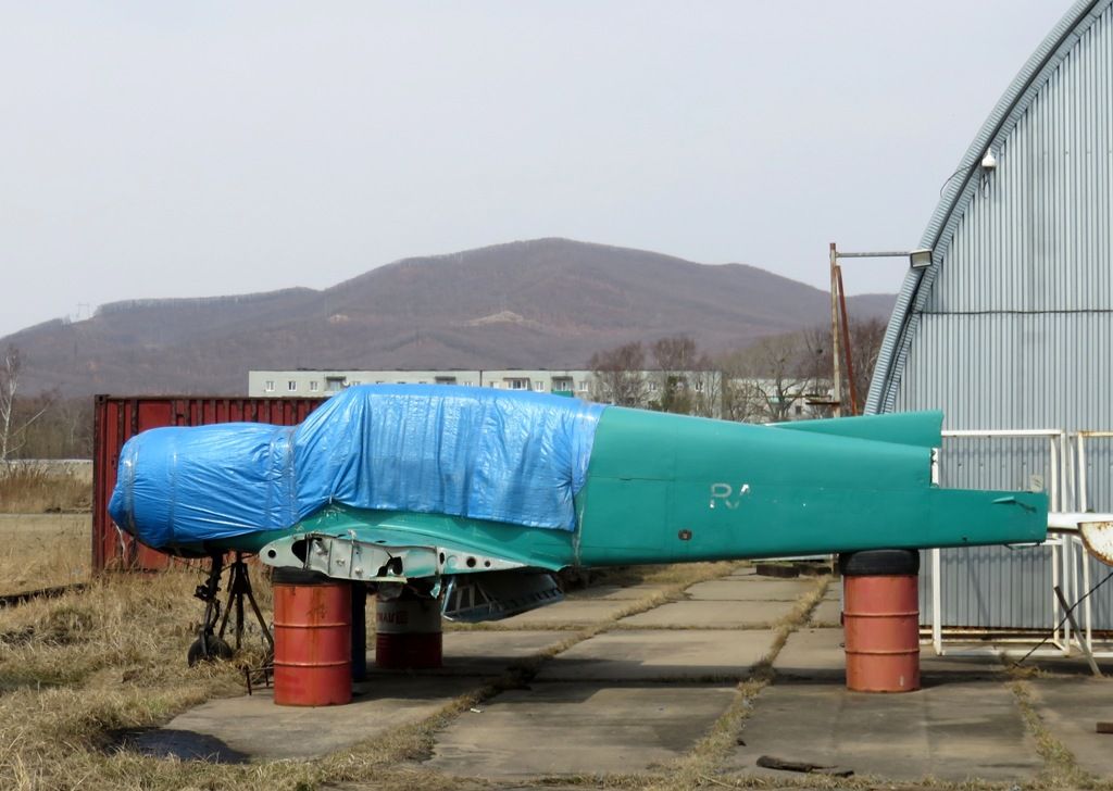

Требуются расчалки крыльевые. Стоят они в следующим за баком отделении. По 4шт на каждое крыло. Может кто продает?

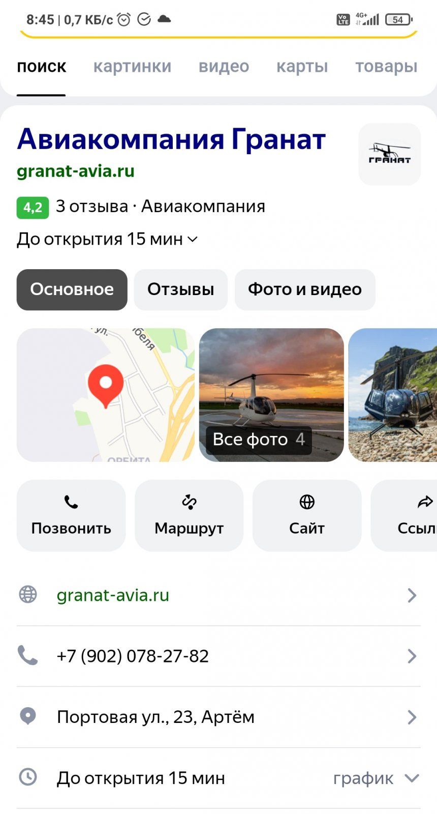

Доброго времени.
Вот у этих товарищей есть планер Як-18Т с поведённым центропланом (результат аварийной посадки на разобранный аэродром), который восстанавливать никто не будет. Вот у них спросите...

Доброго времени.
Добрый вечер, этот?
