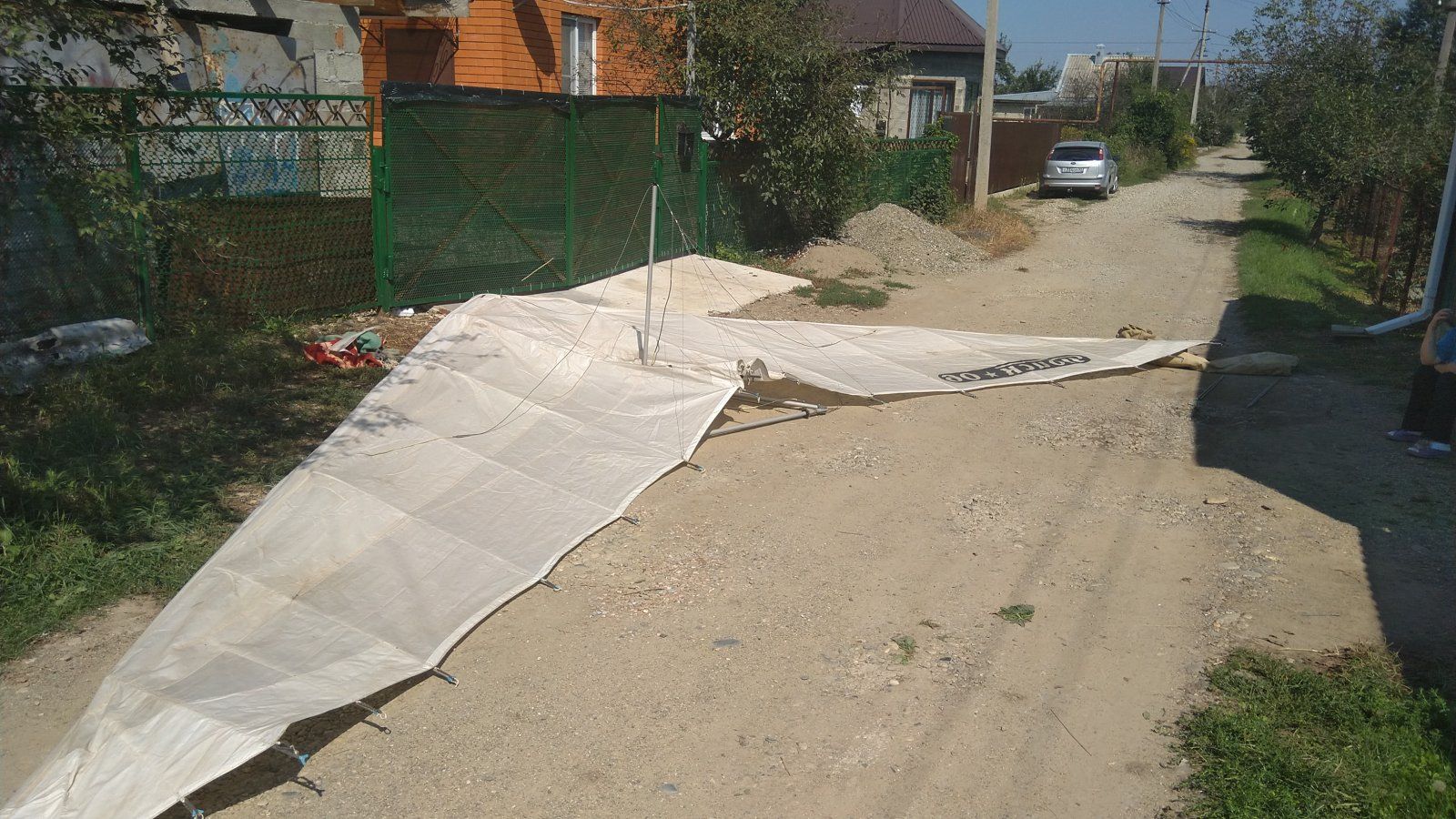

Восстановление дельталёта "Поиск 06" крыло.
Уважаемые форумчане, приветствую всех! Купил я дельталёт " Поиск 06" 1992 г/в, от предложения трудно было отказаться, продавался как "дельтаплан с мотором вв 302 -1" что в последствии выяснилось вв 302-1 это винт воздушный двухлопастный xD. Проблема такая, за время хранения, т.е за лет так 25-30, дакрон подсел, крыло пытались натягивать, порвали килевую часть, в таком состоянии, оно мне и досталось. Сейчас пытаюсь привести его в чувства, развернул, натянул, обработал паром, в чувства немного пришло, трещать перестало при натяжке, стоит сохнет. Помогите опознать, что за крыло, будет ли оно летать, и что делать дальше ))).
