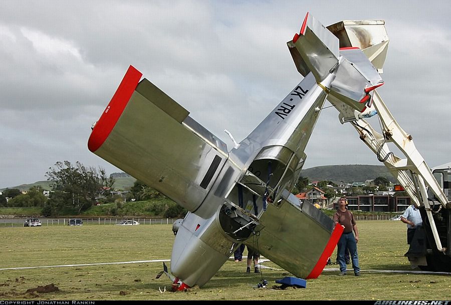

Вот как оно бывает ...
...через секунду полный капот, так? А что случилось? :-?
Уже было на этом форуме, даже видео, передняя стойка в землю ушла, Особенность RV как я понял.
Слышал в России РВ скопытнулся тоже, кто знает раскажите ?

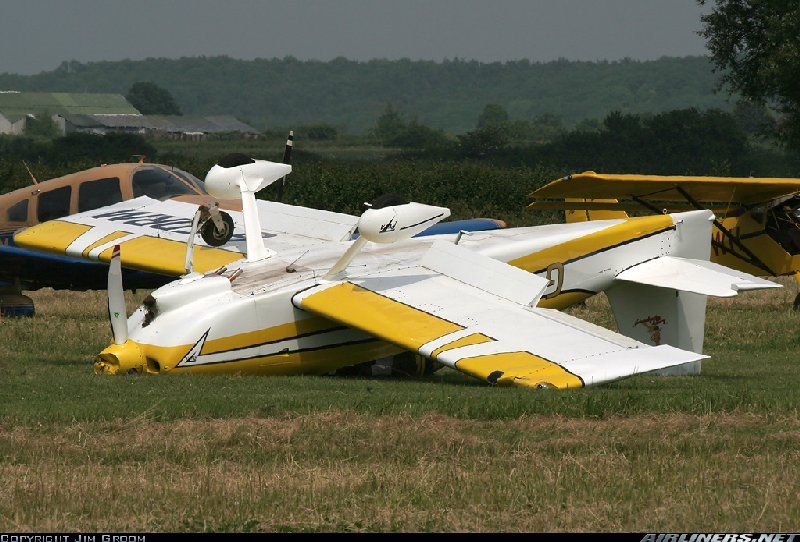

Crash RV7A...
Самое главное!
Всё ли нормально с этими пилотами?
[/edit]
...не смотря ни на что самолёты RV - достойные, но передняя стойка ни куда не годится и кабину шире надо делать...ИМХО!
/me
    104,3 КБ · Просмотры: 111
  Весь вес самоля был ,,перенесён,, на переднюю стойку..........она бедная сего не вынесла........слишком близко она от основных,базу бы надо увеличить.........??! :-? 🙂

Только не нужно искать злых красноармейцев с трехлинейками  ;D Эти капоты беда не только RV, а всех самолетов с передней стойкой, выполненной по аналогичной схеме. Тот же Ил-103 аналогичен по конструкции, только передняя "нога" ещё и "жидкая". Суть конструкции в следующем: имеем - мощный шпангоут двигателя к которому очень хочется повесить узел носовой стойки ввиду отличной прочности этой точки + необходимость выноса вперед, относительно шпангоута двигателя, точки касания земли носового колеса. В результате получаем носовую стойку в виде железного лома (нам же нужно обеспечить прочность) под очень неприятным углом, относительно горизонта самолета. Любая поломка вилки, отрыв колеса, шимми и прочие нехорошие события приводят к упору носовой стойки с последующим кувырком. В некоторых случаях, вполне вероятно, даже исправное колесо, упертое в бордюр или попавшее в яму будет провоцировать кувырок через голову. Как только стойка устанавливается в вертикальном положении или лучше отклоняется назад, её становится проще поломать и поехать на брюхе, чем кувырнуться через голову, только такое техническое решение не всегда возможно воплотить в жизнь к сожалению, поэтому только одна рекомендация - внимательнее проверяйте исправность носовой стойки этой конструкции, исправность шимми и следите за резиной + при аварийной посадке на неподготовленной и неизвестной площадке готовьтесь к возможному кувырку.
КИТ позволяет "выпилить" абсолютно другой самолет по Вашему желанию, но когда Вы взорвете мозг и не сможете найти более изящного решения этого узла, Вы поймете, что самолет весь состоит из сплошных альтернативных решений и тот вариант, который не будет капотировать (по крайней мере будет меньше стремиться это сделать) будет намного массивней, менее жесткий и ещё что-нибудь в нём будет хуже существующего.
Уширение кабины добавит веса и увеличит мидель, в результате потеряете скорость. А оно Вам надо? Может тогда лучше взять прогулочный катамаран с большой центральной каютой?

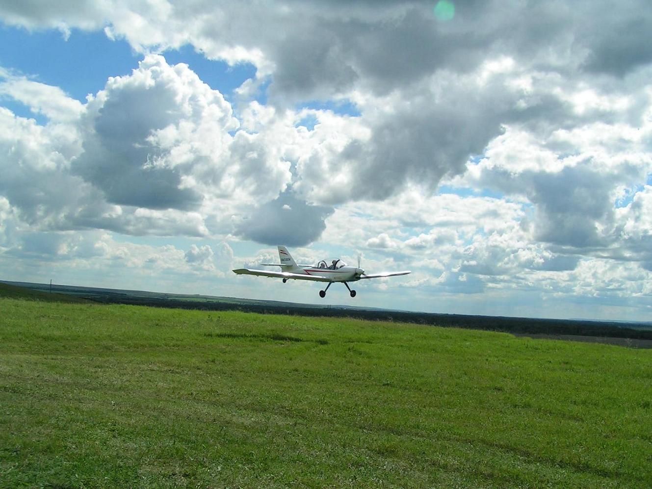

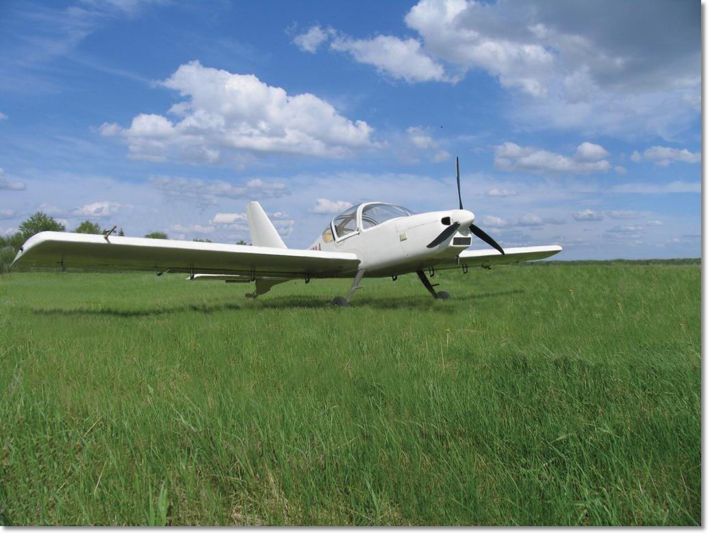

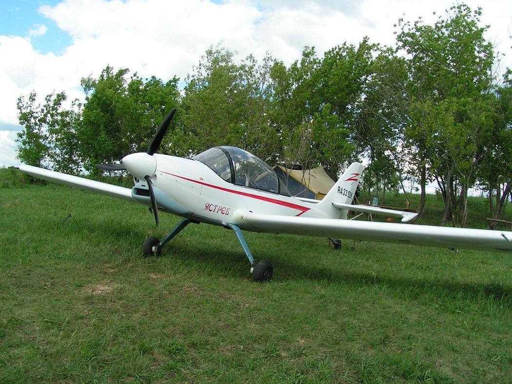

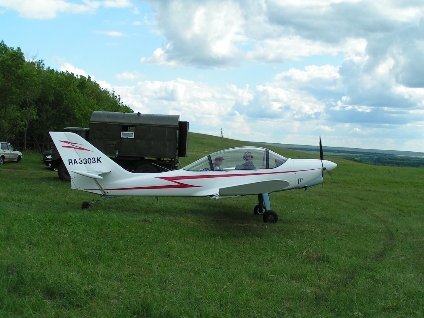

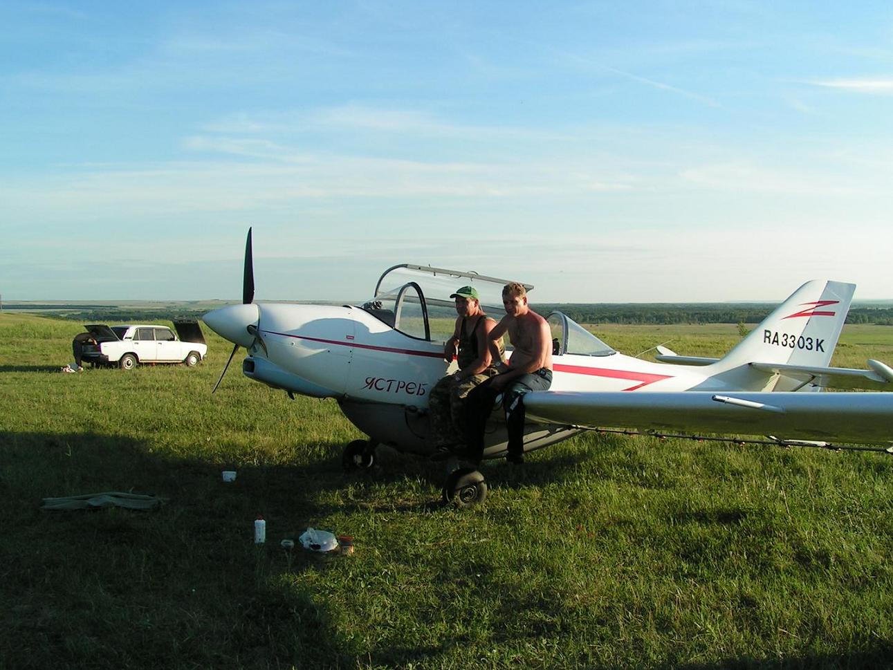

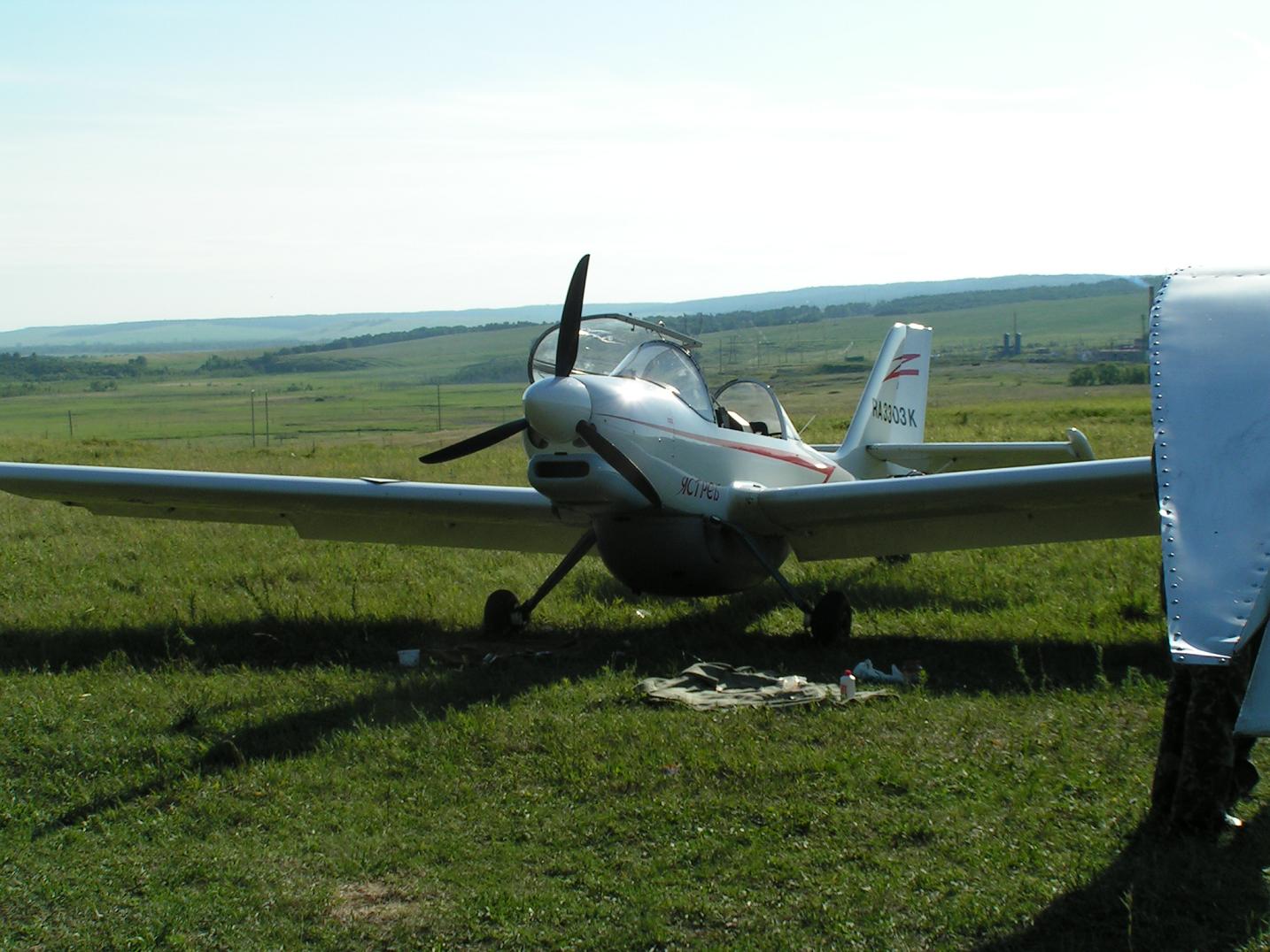

Я садился в пашню два раза. В первом случае натоптал дорожки под колеса для взлета. В другом меня тащили УАЗом на более сухое место.( Без "капота" слава Богу) Самолет "Ястреб"( Мой сынок)Хвостовая опора.  Оправдала себя.
Хвостовая опора.
Оправдала себя.
@ Alex63 ...Ястреб это - А-35? Ф-32 :exclamation

Нет не А-35. Наш раньше вылупился. "Ястреб" F-32. Здесь есть и хим вариант. Бак  снизу. Вдоль задней кромки штанги с форсунками.
