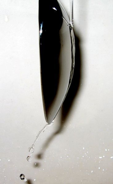

Ничего особенного Ваш "Dyson" не придумал, он использовал общеизвестный эффект Коанда, который уже давно применяют, например, для компенсации реактивного момента корпуса вертолета - вместо хвостового винта.

Если к каждой вещи пристраивать известные эффекты, то это не значит, что тот, кто придумал воздуходувку на основе пылесоса также гениален, как и тот, кто первым подметил и дал теоретическое обоснованию явлению прилипания струи воды (газа) к твердой поверхности:

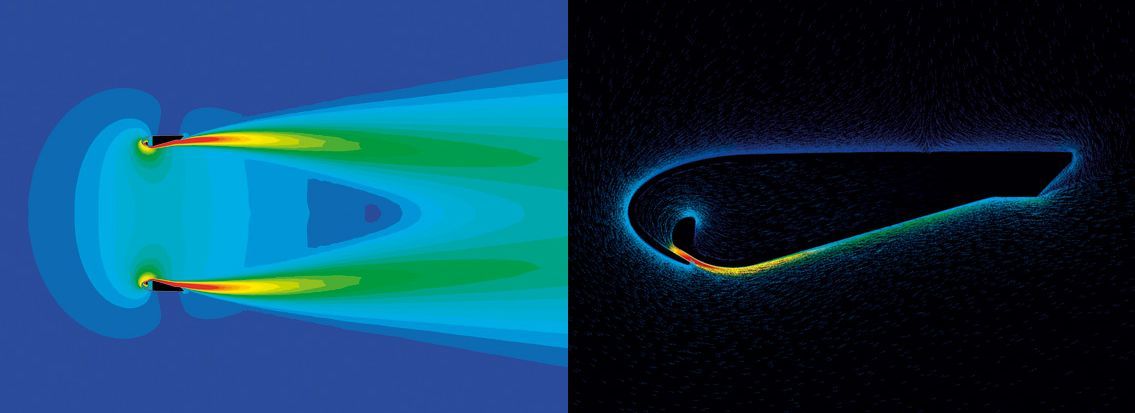

А пока, если кто может – объясните пожалуйста непостижимую (для меня по крайней мере) загадку: куда в этой штуке прикладывается сила тяги от увлекаемого воздуха? Кроме как к внутренней поверхности кольца вроде больше некуда, но тогда, учитывая ее наклон, там должно быть повышенное давление, а везде написано что там пониженное, оно и увлекает воздух внутрь? И если пониженное давление внутри кольца втягивает воздух сзади, чего оно не тормозит его на выходе? Замысловатая штука.
Вы правы, тяга (повышенное давление) действует именно на внутр. поверхность кольца .
Данное устройство - аналог ракетного двигателя с кольцевой камерой сгорания  (только вместо внутреннего конуса сопла РД - подсасываемый воздух). На фото от TNVD - красная и желтая зоны - Высокое давление, синяя зона - нормальное, голубая зона - пониженное. Представьте себе, что верхнее сечение кольца приближено к нижнему(уменьшайте диаметр кольца почти до нуля) и вы получите маленький ракетный движок.
