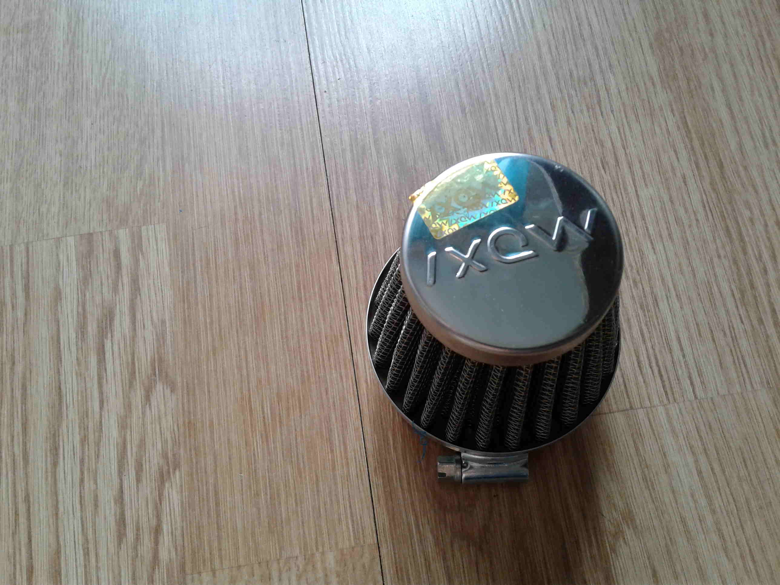

Посадочное 54мм на 52тоже отлично встанет на 56 наверное если только подогреть юбку в горячей воде. В наличии 3 штуки   1т.р/шт + отправка  т. 89609367433  +4 часа к Московскому времени

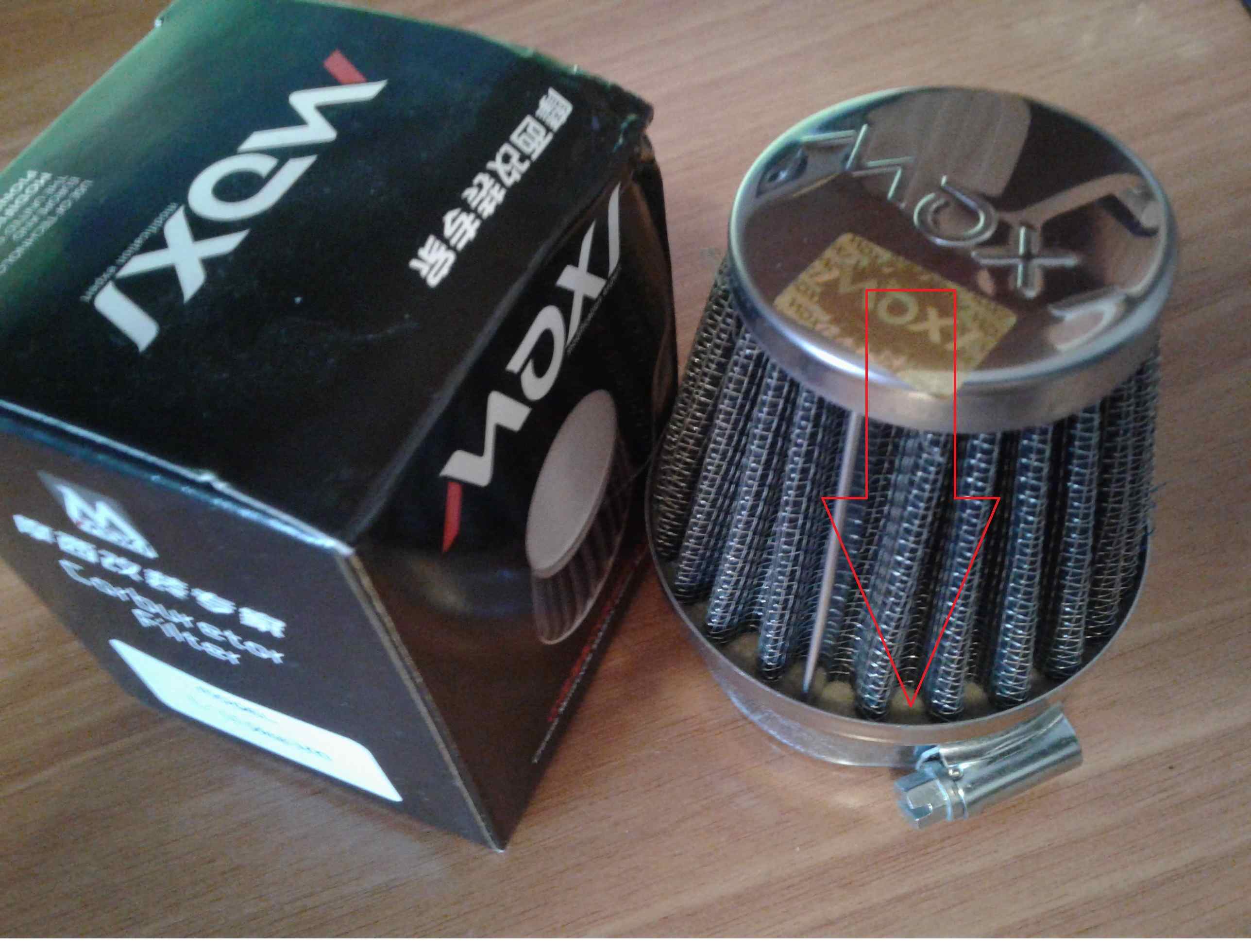

Как, долго, эксплуатируете эти фильтры ? У меня, подобный на втором вылете развалился и ... коцнул винт. 🙁
Наработка небольшая, пока несколько часов. А подскажите пожалуйста в каком именно месте он развалился? На глаз вроде всё ОК.
    190,1 КБ · Просмотры: 145

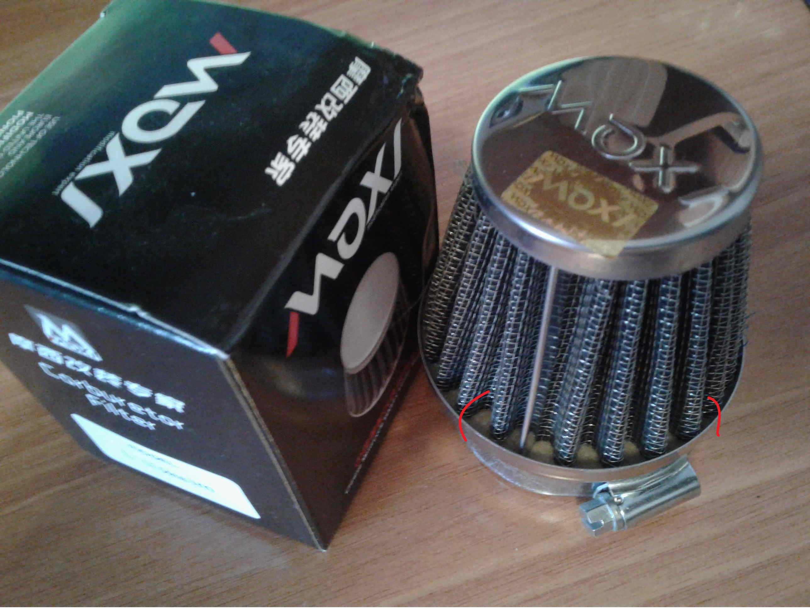

отвалилась сетка от металлического корпуса ,где она приклеена на клей, да и качество резины (если можно назвать, это, резиной ) из которой изготовлена муфта ,ставляет желать лучшего.
Может ваш фильтр более качественый ?
То-есть фильтр развалился в том месте где красная стрелочка указывает на жёлтый клей? Клей расплавился и сетка с него вылезла, или наоборот отщёлкнулся клей от металлического кольца? Фильтр был в такой же коробочке с такой же галаграмой?

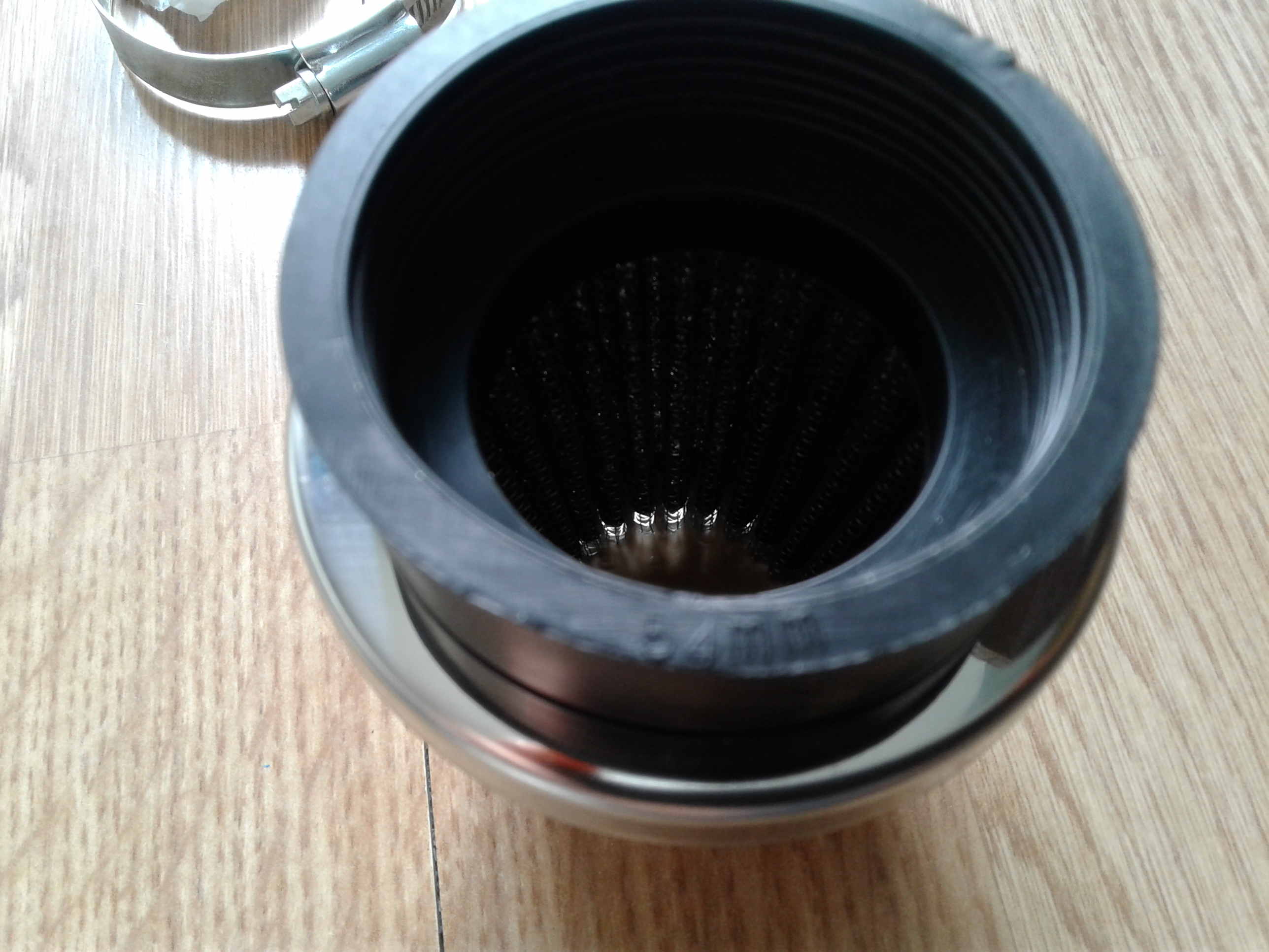

Резина вроде достаточно мягкая, правда резиновый запах хорошо разбавлен запахом химии.

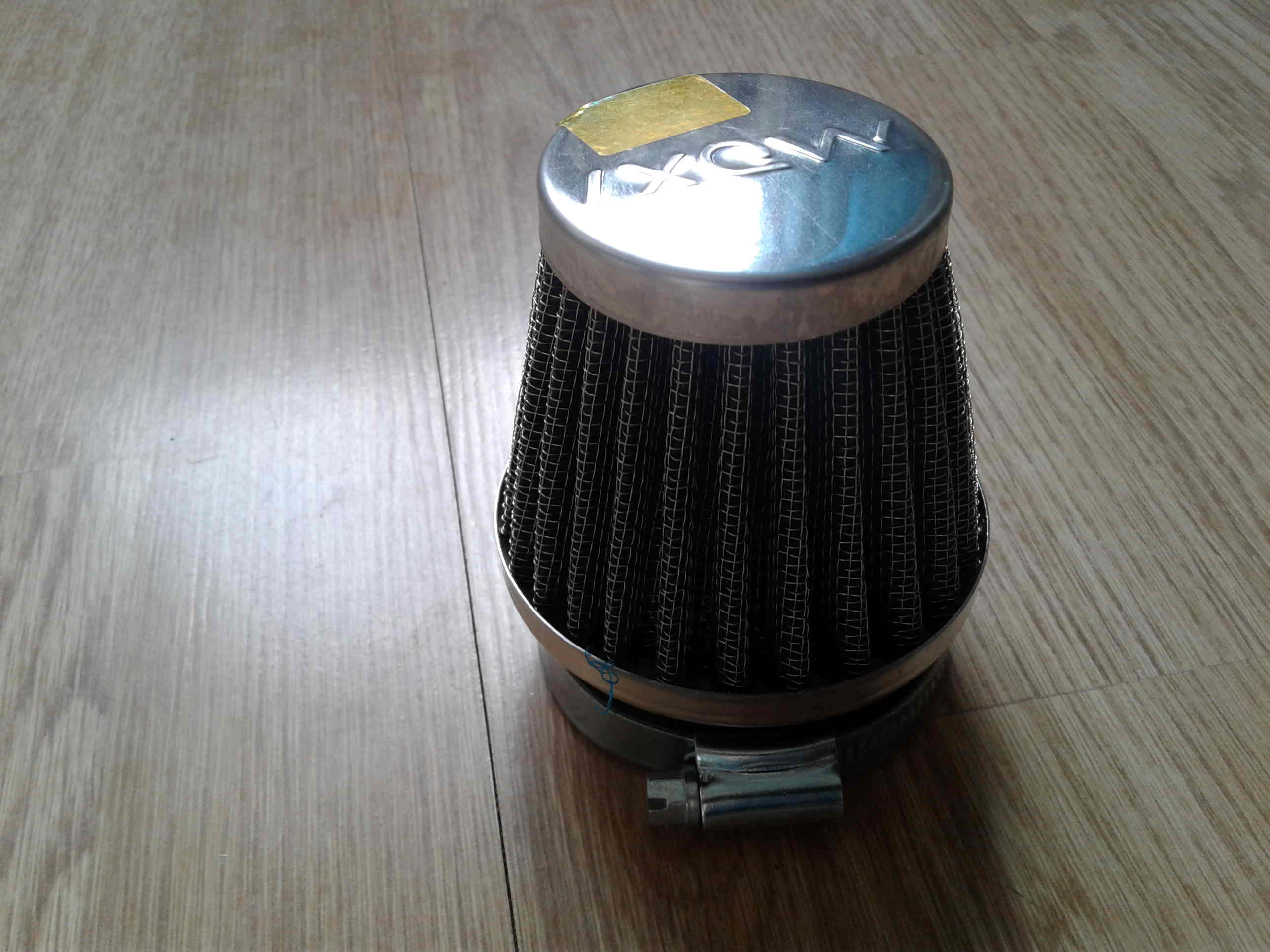

да, клей отстал от пластины, но не весь, а % 70 . Я, не помню что за производитель фильтра был ,но оч похож.

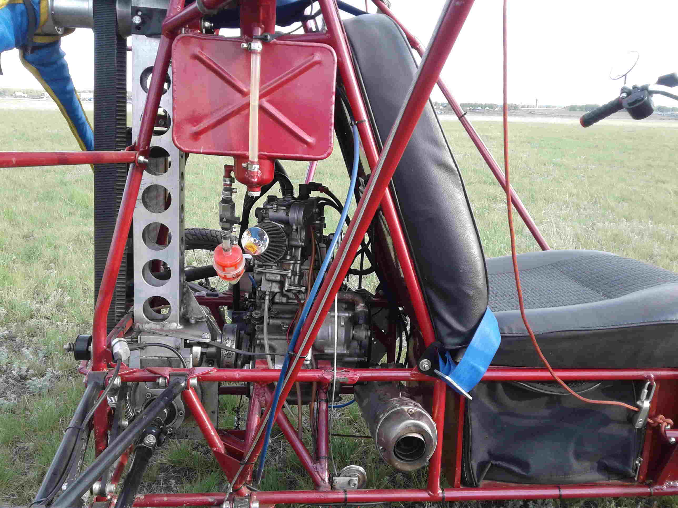

Спасибо за предупреждение, может у меня и более качественный фильтр раз отработал гораздо более чем два запуска,  но на всякий случай я его законтрую проволокой сквозь сету и вокруг кольца в двух-трёх местах типа так.
А этот фильтр с продажи снимается.
