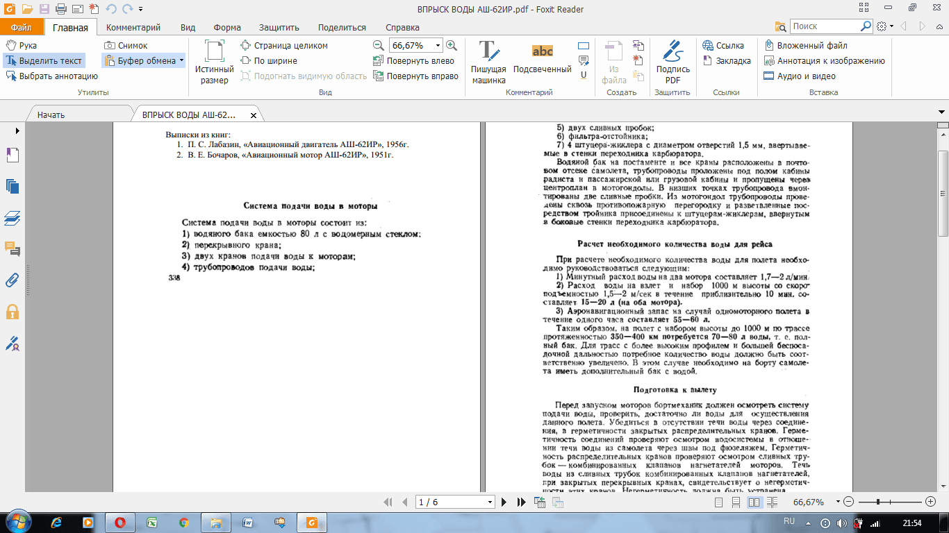

Топик стартер у проще посмотреть как впрыск у немцев был сделан во второй мировой

Я понимаю, что ТВД таки несколько отличается от поршневого движка. Но вспоминая свой опыт лётной работы на АН-24, сразу почему-то вспомнил про ограничения при работе с системой впрыска воды в движок. По температуре наружного воздуха и высоте применения этой системы...

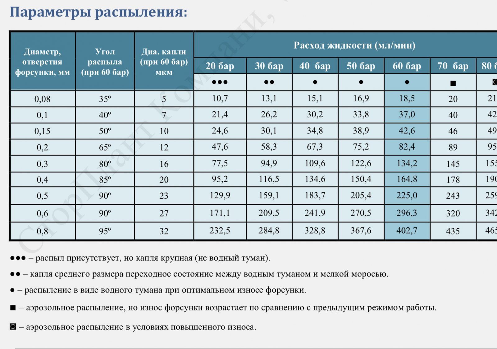

10 атм это не высокое давление.
Для качественного распыления ( туманообразования) воды или метанольной смеси нужн. давления начиная от 50 атм.

Тоже занялся этой темой.
Пока заказал насос на 70 атм. для систем туманообразования.
